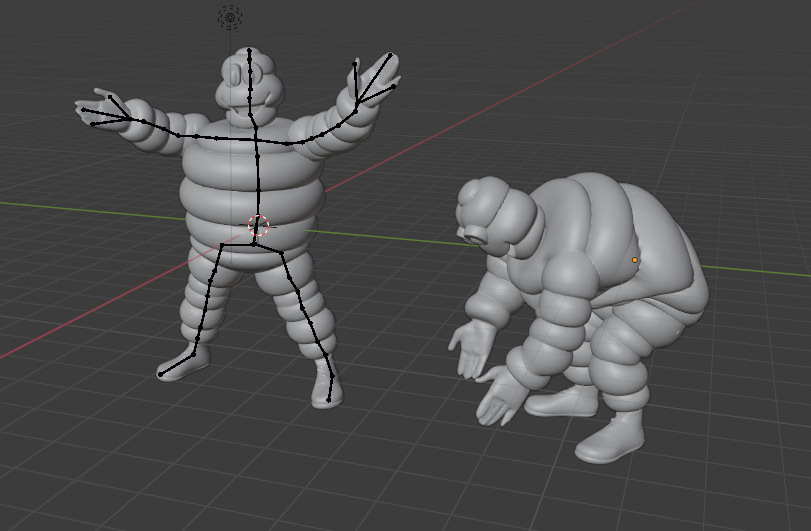

Setjes uit ali land zijn goedkoop en je hebt er dan heel veel.
Geschilderd en wel.
Ik kan ze op maat maken voor jullie. Ook kinderen.
3d geprint en in allerlei standen naar wens. Maar wel zelf nog schilderen dus...
Ronald Visser
Edit:
Blender: Bibendum aangepast (opdracht)
Laatst bewerkt op: 18 June 2025, 20:04:59 door MOVisser

Citaat van: MOVisser op 18 June 2025, 17:27:34
