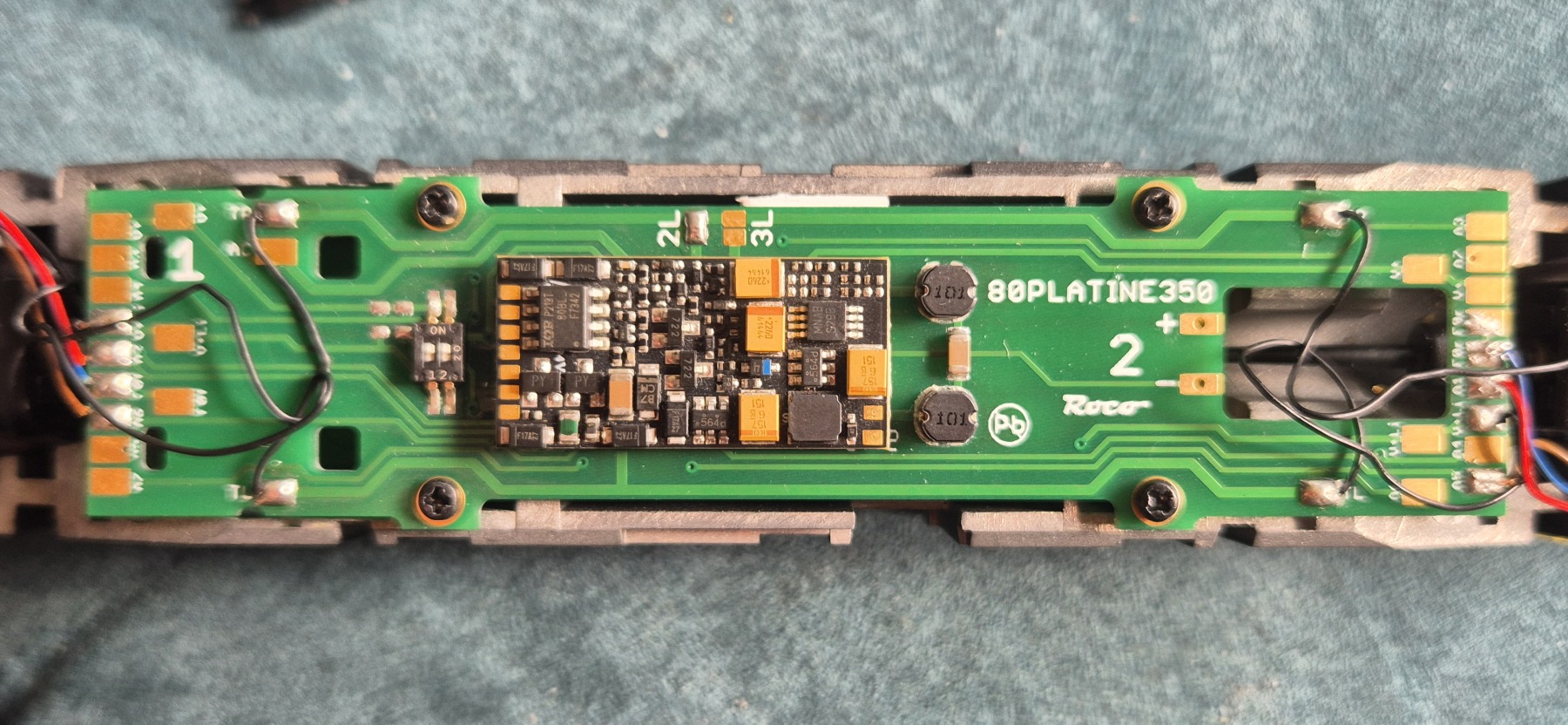

Ik heb een sound decoder gekocht voor de roco 5404 Green Cargo.
Nu weet ik alleen niet waar de draden voor de luidspreker aangesloten moeten worden, iemand een idee?
Bijgevoegd de printplaat van de loc
mvrgr Remco

vanop je decoder rechtstreeks aan de LS.

van waar op de decoder, daar zitten ook diverse aansluitingen?

Ik had gehoopt dat met de foto al voldoende informatie was.
Het betreft een Zimo sounddecoder, welke type heb ik geen idee.

als het een esu is dan zitten de draden er al aan op de juiste plaats.Artikelnummer want er zijn verchillende versies en nergens staat waar de LS moet aangesloten worden maar op de plux decoder is het pin 17 en 17

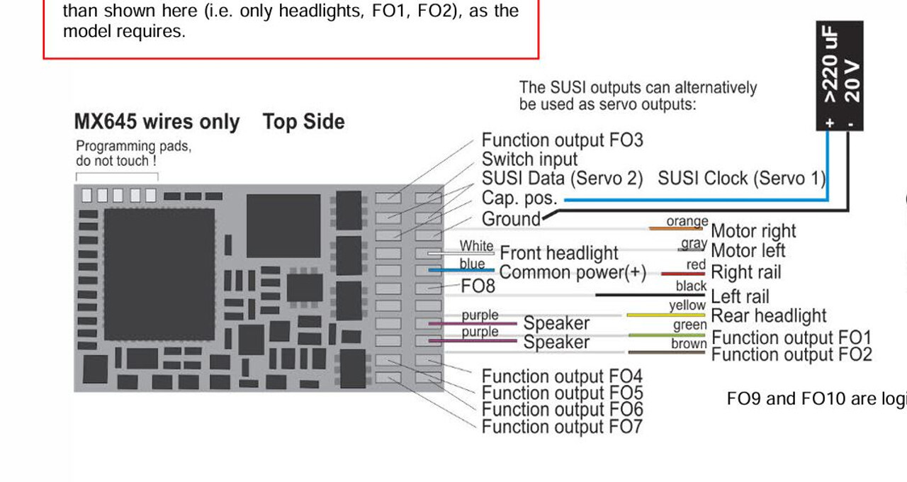

De decoder ziet er qua componenten uit als een MX645
Handleiding hier, op bladzijde 12 staat wat de functie van ieder soldeervakje is
https://www.zimo.at/web2010/documents/MX-KleineDecoder.pdf
Lijkt er dus op dat de enige aansluitingen voor een luidspreker bij de plux-stekker zitten.
Dus of daar de draden rechtstreeks aan solderen (is te doen want aan buitenzijde), of je moet kijken of de corresponderende aansluitingen op de print ergens een plek hebben waar je kan solderen.

mss helpt dit en zijn die vlakjes in jouw lok ook aan de onderkant van de print :
https://gertvanvoorst.nl/treinproject_roco_raillogix.html

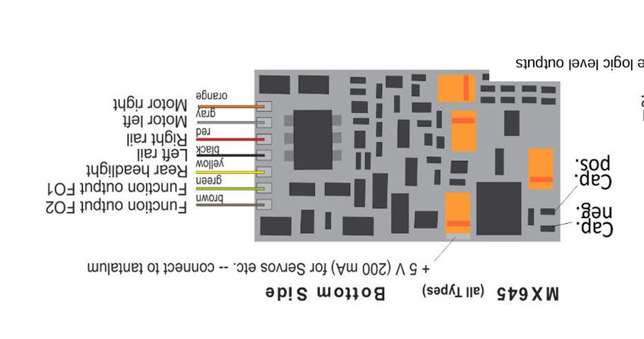

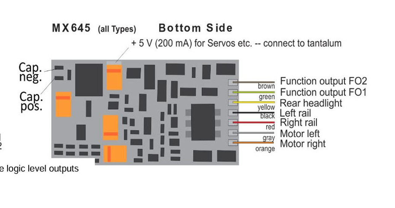

Als het de Zimo MX645 is
zie omgedraaid
onderzijde ( op uw foto )
en dan zal je eens moeten kijken waar die aansluitingen heen gaan op de loc-pcb
Laatst bewerkt op: 12 June 2025, 16:32:27 door saskia. Reden: bijkomende info

Dank je Saskia,
dit bracht de oplossing
Vier soldeerpunten gevonden, zal daarom denk ik ook 2 speakers aansluiten. Er komt in ieder geval geluid uit één
