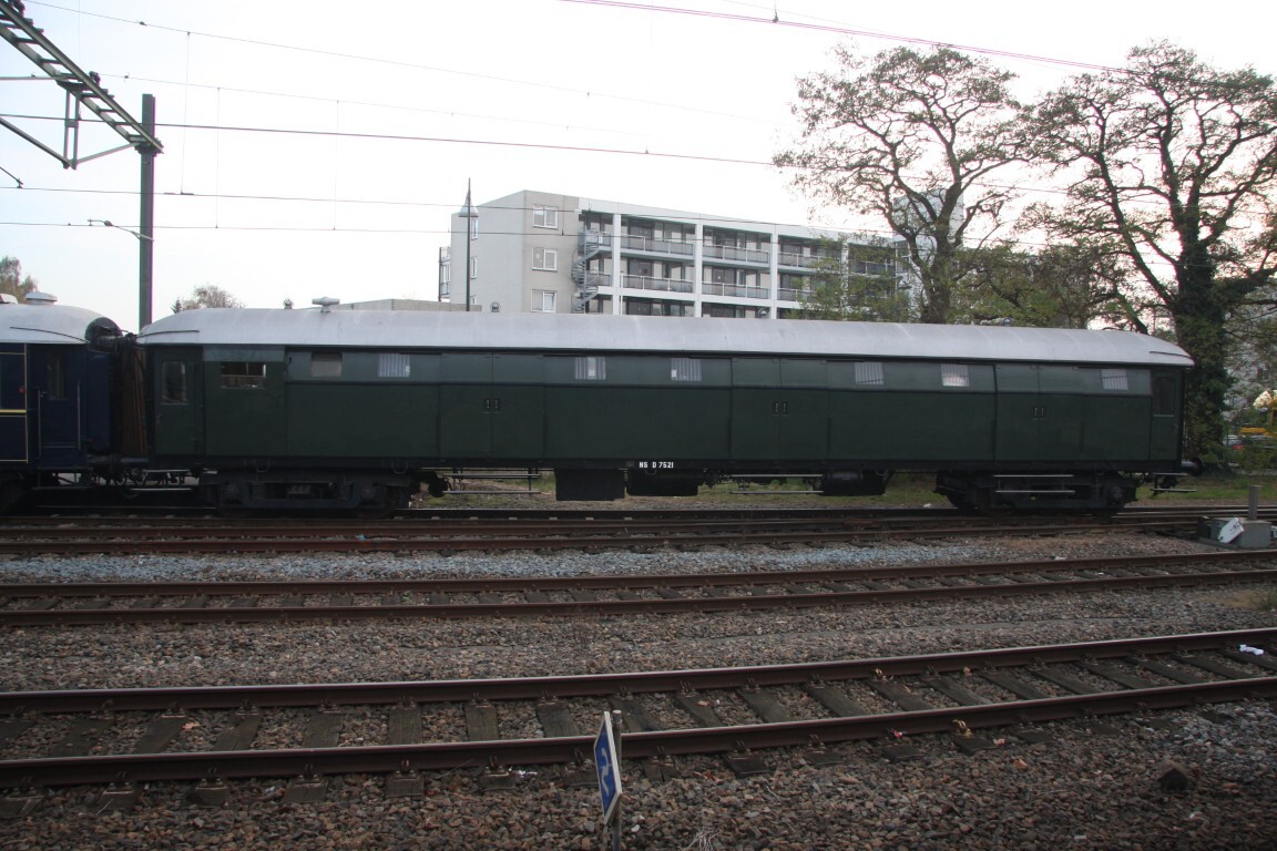

Van opzij van links naar rechts:
6-deurs D Apeldoorn 12-11-2011:

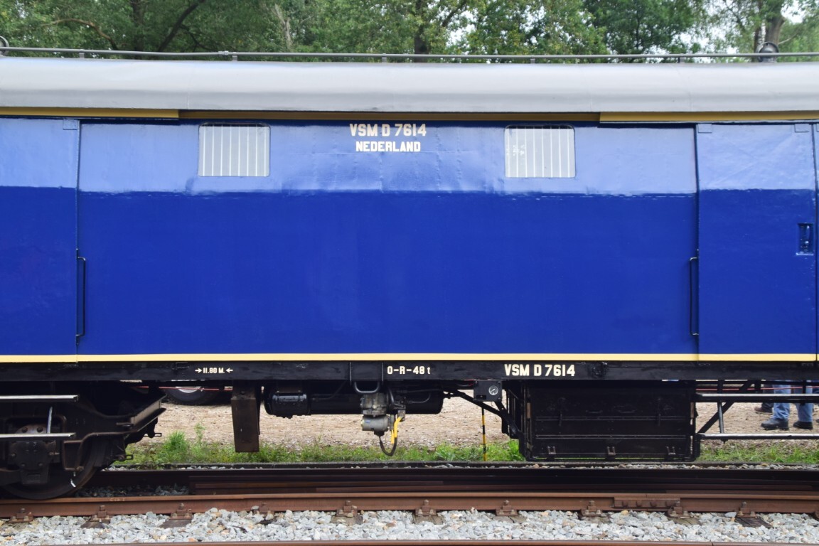

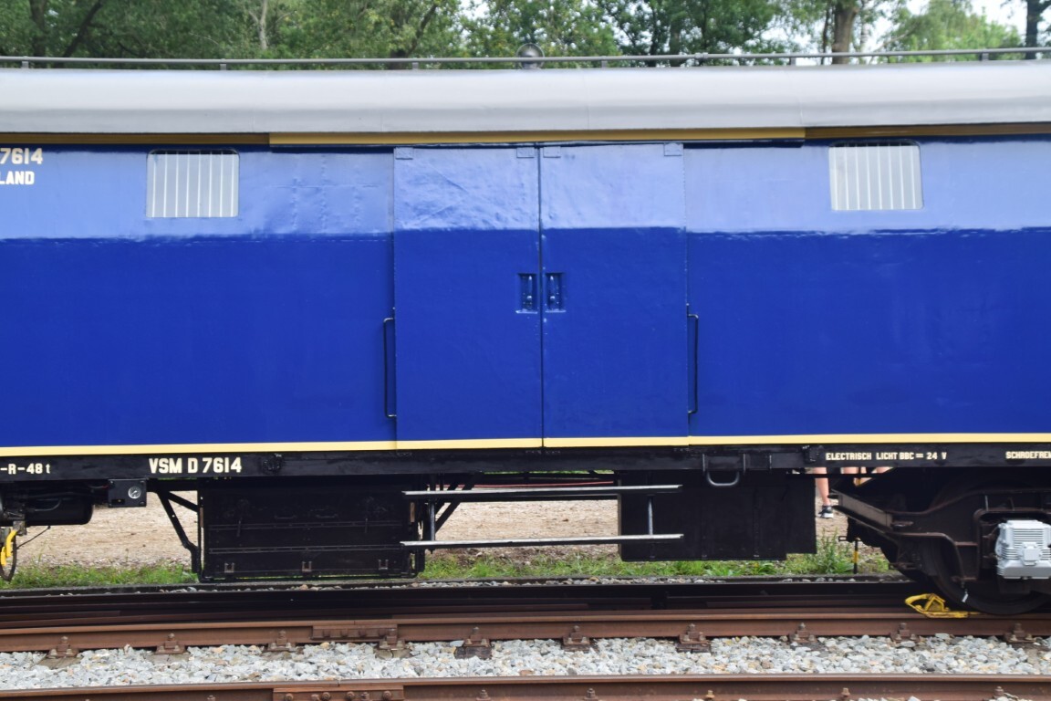

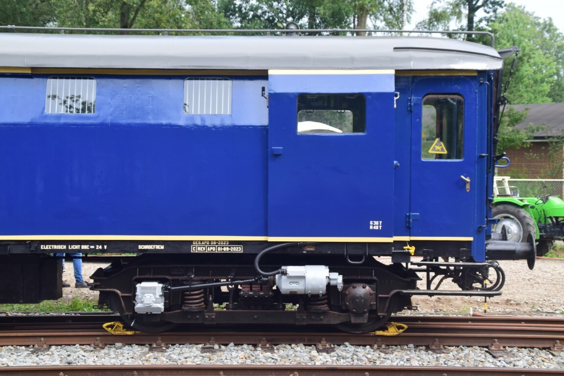

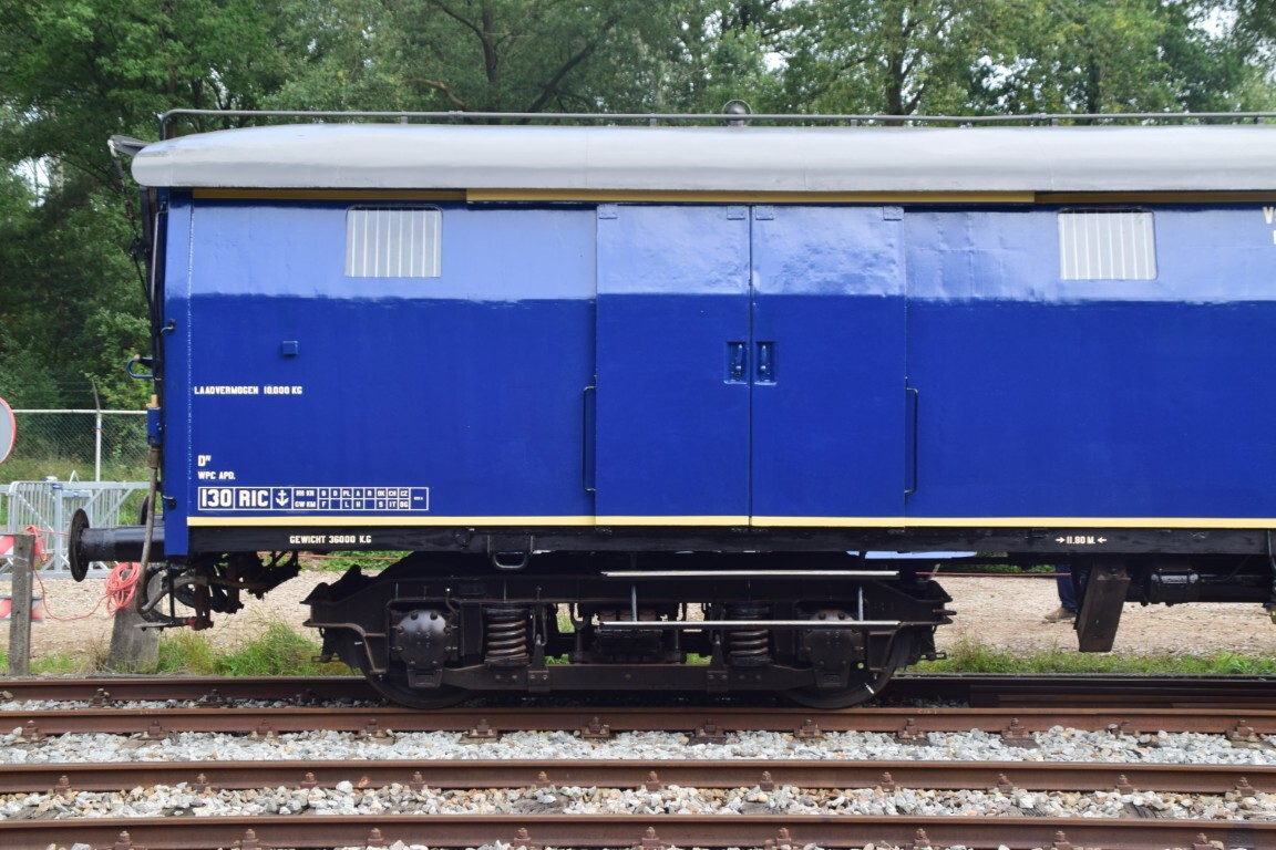

Citaat van: moonlicht op 18 June 2025, 09:26:36
Foto van website martijn haman
https://www.martijnhaman.nl/resterend_staal.htm
Ik ben toch zo benieuwd hoe de VSM tot die kleur is gekomen... Dit kun je toch niet bekijken zonder zonnebril?
Het moet bij mijn weten de kleur zijn van de vroegere autonummerborden, van voor 1976, dus die met de slanke belettering. Dat is bijna zwart en dat is dit duidelijk niet.
Noud
Berichten: 314
Re: Stalen D 4 deurs spoor 0
Reactie #21 Gepost op:
21 June 2025, 18:00:46 »
Zeker contacten met het spoorwegmuseum met die vreemde kleur hondekop.
Ik zag ook foto’s voorbij schieten met oranjeachtige bloedneus op de DE1.
Het zal wel historisch uitgezocht zijn, maar toch wel bijzondere keuze’s……
Laatst bewerkt op: 21 June 2025, 19:00:09 door Noud

Het voorschrijft hoe berlijns blauw gemaakt moet worden.....
nr 22
Berichten: 11975
Reactie #23 Gepost op:
21 June 2025, 18:55:23 »
Ongevallen bruin...wie?
Berichten: 1555
Reactie #24 Gepost op:
21 June 2025, 19:31:22 »
tot nu toe 4 ongevallen wagens
Berichten: 11975
Reactie #25 Gepost op:
21 June 2025, 19:54:59 »
Dat aantal geloof ik, maar de kleur....
Michiel2
Berichten: 324
Reactie #26 Gepost op:
21 June 2025, 20:40:49 »
Maar....
In de Wikipedia pagina voor Berlijns Blauw lees ik:
"The exact hue depends on the method of preparation, which dictates the particle size."
En dat staat er volgens mij niet bij?
En ongeacht de kleur blauw erg leuk dus ik heb er ook één besteld!
