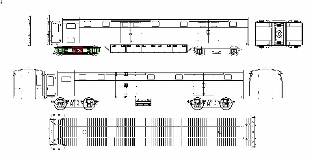

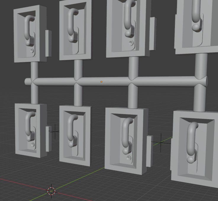

Een volgend project van ons is de stalen D waar ook de ongevallen wagen uit te maken is.
Frits had al wat genoemd van een rijtuig met draaistellen, dat is deze dus......
Wordt een "eenvoudige" ets, dat wil zeggen, zonder uitgebreid (duur) geetst interieur. Uiteindelijk ga je van de binnenkant weinig zien gezien de kleine en weinig ramen. Wel wil ik zelf de deuren kunnen openen. (of dat gaat lukken..... maar het kan dus)
Dak in eerste instantie kunststof. Er zullen toch bouwers zijn die het in messing willen maken, dat kan natuurlijk, maar gaat gewoon erg duur worden..
2 types draaistellen (aparte etsplaatjes), de Pruisische en die van de ongevallen wagen , dat zijn de oude draaistellen van mat 36.
Nu nog bezig met de laatste hand van tekenen etsplaat, hoop over enkele weken te kunnen bestellen....
de benodigde onderdelen (messing gietwerk voor draaistellen en deurklinken) zijn al 3d getekend.
Eventuele geinttesseerde kunnen zich opgeven via mail op PB

Gaat helemaal goed komen , al meer "bestellingen" dan verwacht, alleen maar goed, gaat schelen in de kosten!!!!
Zal nog week of 2 nodig hebben voor de tekeningen, dan kan ik gaan bestellen!!!

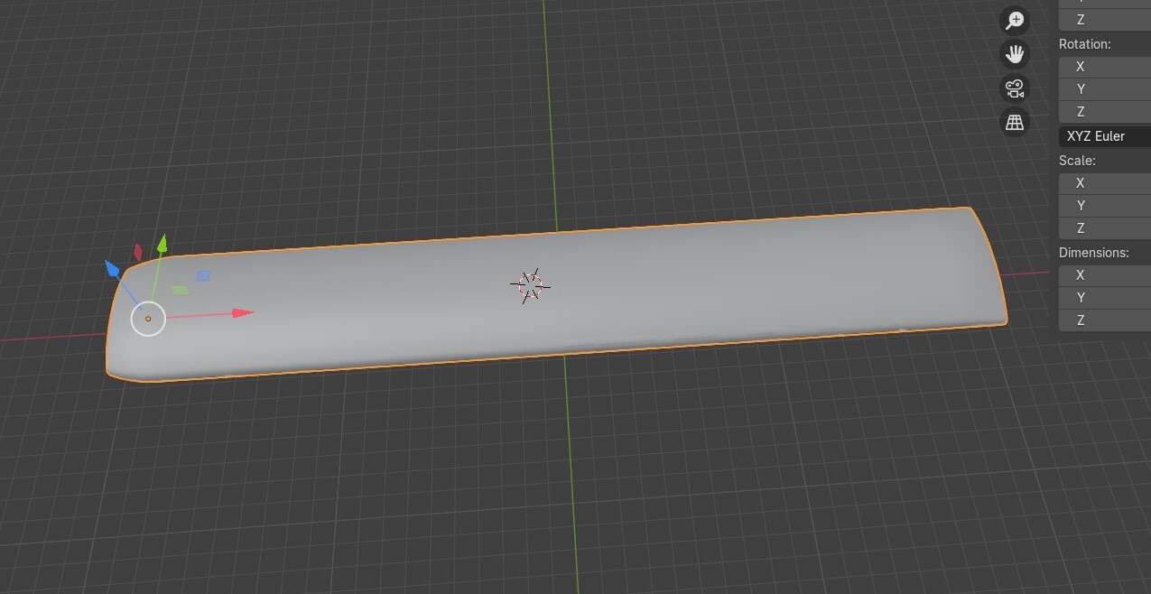

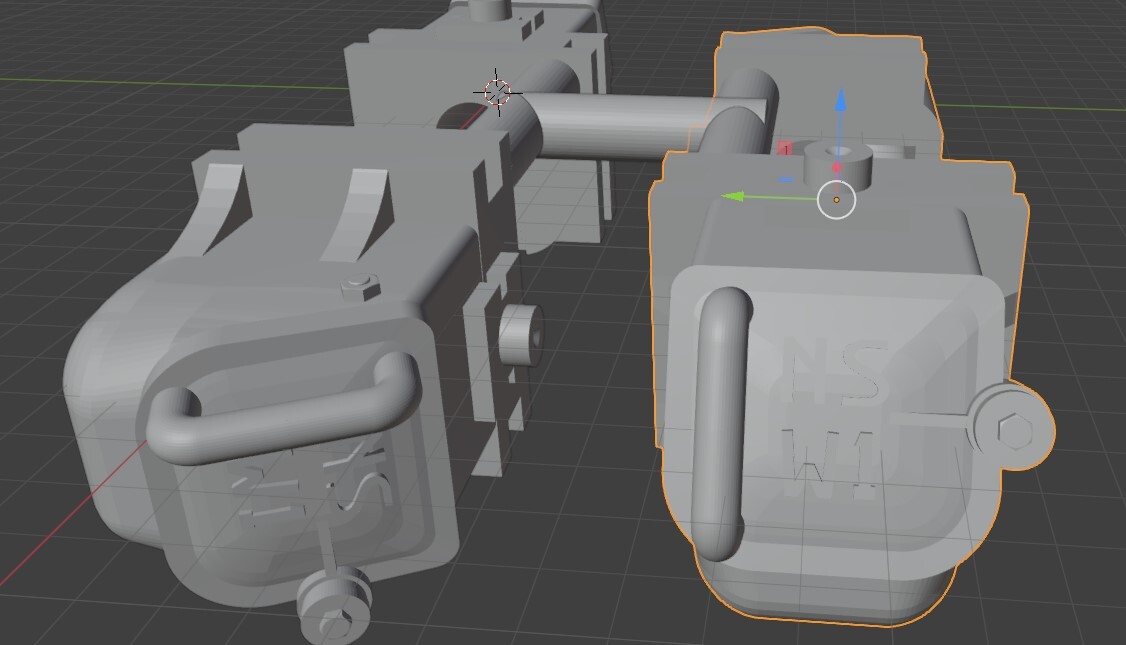

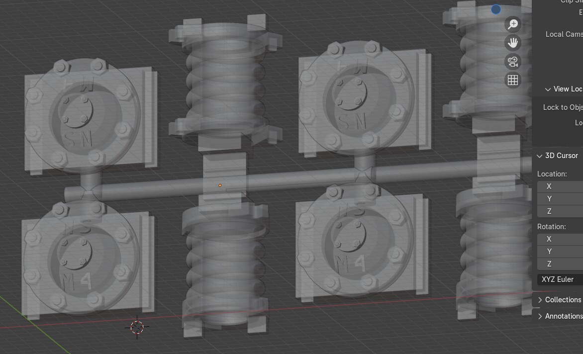

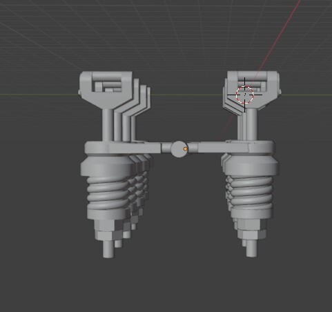

de 3d tekeningen zijn er:
Dak, deurklinken, en draaistel onderdelen

« Reactie #11 Gepost op: 17 June 2025, 11:07:03 »
Volgens mij zit er een fout in de tekening . Het dak boven de personeelsruimte en ingangs balcon moet gelijk doorlopen als het deel boven de grote ruimte .
  • Berichten: 1555
    • Raamsdonk spoor 0
Re: Stalen D 4 deurs spoor 0
« Reactie #12 Gepost op: 17 June 2025, 11:51:07 »
Dat dacht ik eerst ook, maar dat is alleen bij de 6 deurs , bij de 4 deurs is dat anders....
De 6 deurs heeft aan beide kanten een balkon met deuren, de 4 deurs niet...

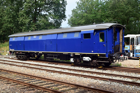

Ik heb 15 jaar in de ongevallenploeg te Asd.Cs gezeten  maar het dak was gewoon glad . De aspotten waren rollagers . Verder zaten er voor de ramen ,in de gereedschaps ruimte , spijlen voor de ramen ( aan de binnenzijde ) . Het blinde kopeinde was voorzien van 2 kraanbalken en een klein luik ,  en een kleine voeteplaat ,voor het naar buiten brengen van de lukasbalk .

Foto van website martijn haman https://www.martijnhaman.nl/resterend_staal.htm
Als ik dit dak zie loopt het door beven de verbreding van de bak
