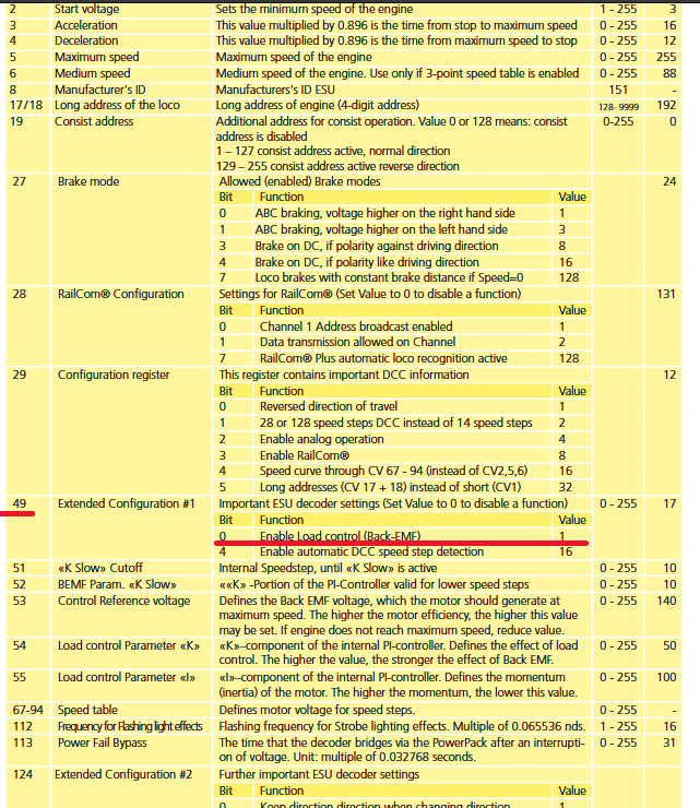

Is er een mogelijkheid om bij een Esu LP5 tijdens analoog rijden de lastregeling te deactiveren?
Ik heb een (heel) oude marklin lok die zowel digitaal als ook op analoog moet kunnen rijden. De analoge eigenschappen zijn nu ronduit beroerd. Daarom leek het me verstandig om voor analoog de lastregeling te deactiveren.
Nu ben ik niet zo thuis in het ESU gebeuren. Ik heb de handleiding al doorgespit, maar nog niks hierover kunnen vinden.

Ik weet niet of het kan voor analoog only, maar voor beiden wel

Dat is altijd, dus ook als ik digitaal rijd.
Wat ik wil is echt alleen tijdens analoog rijden.
Ben bang dat het er niet op zit.

heb zo een idee dat die in analoog rijden gewoon niet gebruikt wordt

Bij de LokPilot 3 kon je PWM van de motor uitzetten bij analoog gebruik en reed de trein bijna hetzelfde als bij "echt" analoog. Maar zit helaas niet in LoPi4 en 5
2-Railers vinden Märklin "bashen" vaak leuk, maar de oude Märklin decoders reden analoog altijd net zoals normaal. Alleen bij de huidige MFX+ decoders die ook DCC doen zie ik een vertraging en moet de decoder eerst "nadenken" wat ie moet doen.

Daarom vraag ik het ook.
Ik heb er dan toch maar een MLd/3 ingestopt. Rijdt prachtig digitaal en analoog. Dat laatste met de lastregeling uit en een niet aktieve optrek/afremvertraging. Reageert ook gewoon goed.
Volgende probleem is echter storing door de motor. Bij bijna "volgas" beginnen de lampjes iets (onregelmatig) te flikkeren. Zowel analoog als ook digitaal. Ik heb al een condensatortje tussen de borstels geplaats, maar dat helpt nog niet veel.
Smoorspoel verstandig?

ik bouw ze nog steeds overal in.Baat het niet dan schaad het niet.

Smoorspoeltjes erin gezet en alles werkt nu zoals het bedoeld is.
