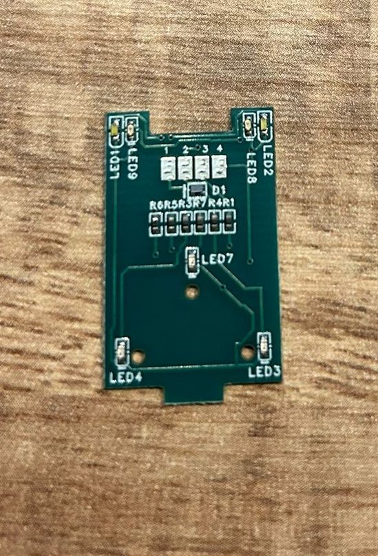

Als nieuweling op dit forum eerst even een korte introduktie. Ik ben al vanaf mijn jeugd modelspoorder en, zoals velen, begonnen met een beginset van Marklin. Vooral gericht op Nederlands materieel uit periode III, met af een toe een uitstapje. Ik heb een kleine (module-)baan in opbouw, meer een soort diorama. Ik rijd DCC en ben nu locs aan het ombouwen.
Na een ombouw van een bruine Motorpost ben ik nu met de NS2427 van Roco bezig (AC uitvoering). Ik heb de decoder vervangen door een Lopi5 en wil nu sluitverlichting en rangeersein inbouwen middels de verlichtingsset van Digirail (DRC V5).
Ik heb de aansluitingen gemaakt volgens de beschrijving maar de sluitverlichting ieder op een aparte decoderdraad gezet zodat ik die kan uitschakelen als er een wagon achter hangt. Ik heb op de achterzijde alleen soldeerveldjes 2 met elkaar verbonden.
Onder F0 krijg ik nu een omgekeerd L seinbeeld, rijrichting afhankelijk en het hoge gele licht brandt feller dan de lage leds. Dit is niet wat ik had verwacht en niet wat ik wil.
Ik wil met F0 alleen de verlichting schakelen en met een aparte F-toets een omgekeerd L-sein maken. Volgens mij moet ik dan het bovenste gele licht op een aparte draad aansluiten en het seinbeeld met F-mapping realiseren. Maar hoe?
Heeft iemand een oplossing of het schema van de lokprint en de verlichtingsprint zodat ik kan uitzoeken hoe ik e.e.a kan realiseren?

Voor zover ik weet kan je met deze printjes niet zonder meer het hoge topsein apart schakelen. Je kiest voor 2 lampen onder of L-sein afhankelijk van periode met de soldeer eilandjes. De sluitseinen en het rangeersein is wel apart aan te sturen. Misschien is het mogelijk met een schakeling om de soldeer eilandjes AAN of UIT te zetten met behulp van transistortjes of zo?

Ik heb de sporen op de printjes proberen uit te zoeken en inderdaad, je kunt het witte hoge licht niet zondermeer apart schakelen. Wat wel kan is een draad solderen aan één van de vlakjes aan de achterkant, de middelste set en dan de bovenste. Wel nog een weerstand ertussen.

Ik kreeg dit bericht door van een vriend van me!
Als je eventueel wil heb ik hier vervangende sets voor liggen.
Hier mee kan je bijna elk ledje apart schakelen. Zeker de twee toplichten en het middenlampje!
Voor vragen mag je me berichten!

Hi Patrick, zou je eens een fotootje van die print kunnen plaatsen? Ben wel benieuwd naar je fabriekt…

Dit is nog een oude foto, maar het gaat om het idee!
Je hebt voorop 4 soldeer plekken en achter op 3 door verbindings plekken. Hiermee kan je de extra lampen aanzetten of een aparte decoder uitgang op aan sluiten
Heb eventueel ook 1 liggen voor de 2530 van kleinspoor :D
