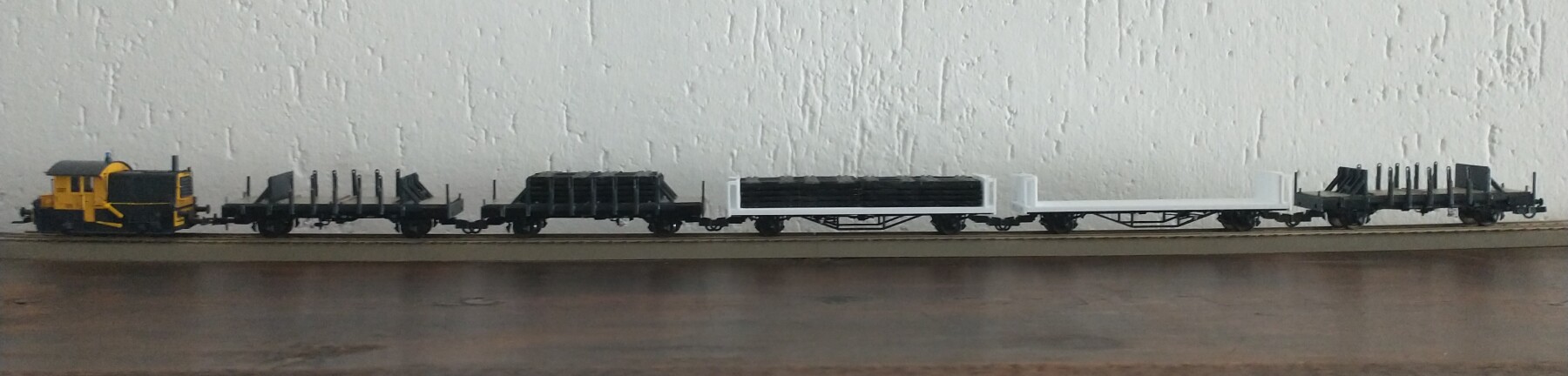

Van de week een beetje aan het knutselen geweest met styreen. Voor het onderstel heb ik gebruik gemaakt van een groentewagen, niet helemaal correct maar voor deze knutsel goed genoeg. Rongen zijn eigenlijk wat te grof, maarja. Misschien dat het wat slanker oogt als het grijs geworden is. Doel is een dwarsliggertreintje gebruikt tijdens de bouw van de Zoetermeerlijn.

Leuk zo'n originele zelfbouw aanwinst! Denk idd meevalt hoor als je de rongen grijs schilderd. Benieuwd naar de updates, houd wel van iets maken dat verder niemand hetzelfde heeft

Afgelopen weekend nog wat details aangebracht en de primer gekwast ....

Hallo, Wordt mooi, zeker nu er een strak verfje op zit.
Komt vast goed!
Nu nog even de opschriften
groeten jandcargo

De eerste drie korte wagens hebben het eerste verflaagje overleeft. Rest nog wat moeilijk bereikbare vloerdelen. Ondertussen ook met de langere wagens begonnen. Het betreft niet het type dat midden jaren 80 gebouwd werd uit de overtollige S-CHO's en waarvan een wagen bij de SHM staat.
De lange wagen heeft de lading geleend van de korte bielzenwagens en is gemaakt van Rocoline.

O wat ongeloofelijk gaaf dit! Heb ej een bouwverslagje of maten voot de opbouw?
Succes!
Marc

Dat wil ik natuurlijk wel doen. Van de lange wagen heb ik het bijgehouden maar van de korte wagen niet, maar daar kom ik wel uit natuurlijk
Ik zal meteen meenemen wat fout is en/of beter kan.
