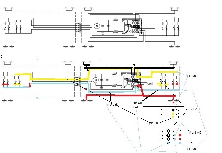

Goede middag
Ik heb destijds een treinstel van PIKO gekocht ( Hondekop ) in H0 en nu is daar een elektrisch probleem ontstaan.
Ik heb PIKO gemailed and gevraagd om een aansluitschema voor analoog en het antwoord was niet echt bevredigend.
Zij verwezen mij naar de handleiding die bij het treinstel wordt geleverd, maar daar staat niet echt op, waar welke draden aangesloten moeten worden.
Nu heb ik het zelf bestudeerd en zo aangesloten, zonder de verlichting aan te sluiten, maar nu doet de trein het niet meer ....
Vraag is of iemand op dit forum een duidelijke tekening of foto heeft van hoe de draden op dit treinstel aangesloten moeten worden.
En .... ( ik heb zojuist ook op dit forum een topic gezien, waar Klaas Zondervan en andere, reageren op de vraag voor de smoor spoeltjes ) die kleine zwarte spoeltjes die vanaf de print plaat naar de motor lopen en de 3 kleine condensatortjes (??), moeten die er "verplicht" opgezet worden ?
Dank alvast voor de reactie(s)

Dankjewel voor de snelle reactie, maar het is niet duidelijk genoeg.
Er zit een standaard print plaatje in van PIKO en wat ik op dit forum zag, is dat er gewerkt wordt aan een digitale uitvoering met ( schaalbare ) verlichting en andere print plaatjes om dit te verwezenlijken.
Ik ben dus op zoek naar een bedrading schema of foto van de "pure" PIKO Hondekop in analoog en welke functie die zwarte spoeltjes en 3 condesatortjes hebben.

In veel Piko hondekoppen zit een iets ander print als
bellejt
hierboven heeft gegeven,
waarbij de 8polige stekkeraansluiting dan in de lengterichting loopt.
Het schema staat hierboven, met wat aanvulling in kleur.
De kleuren zijn de NEM-kleuren: zwart en rood stroomafnemers, wit min frontsein, geel min sluitsein ,
blauw gemeenschappelijke +, oranje + grijs motoraansluitingen.
Groen kun je gebruiken ( als je decoder die heeft) voor de binnenverlichting,
alleen moet je dan nog wel een extra draad solderen in de koppelingen en dat vereist grote soldeervaardigheid.
De spoeltjes en condensatortjes op de print zijn nuttig om stoorpulsjes te stoppen,
die het digitale systeem in een slecht geval kunnen ontregelen.
Die kunnen ontstaan als er korte stroomtoevoer-onderbrekingen zijn door vuil op de wielen/rails.
Sommige decoders kunnen door deze onderdelen juist zelf ontregeld raken.
Succes met het herstellen, maar het is echt niet superlastig!

Hallo Francois,
Dankjewel, dankjewel !!!
Echt super dat je het zo hebt uitgelegd en het geeft mij weer de moed om het in elkaar te zetten.
Deze trein zal overigens niet digitaal worden gemaakt, omdat ik deze op een analoge pendelbaan wil laten rijden.
Vandaar dat ik zo aandrong op analoog.
Super bedankt aan jullie allemaal overigens voor de hulp geboden.
