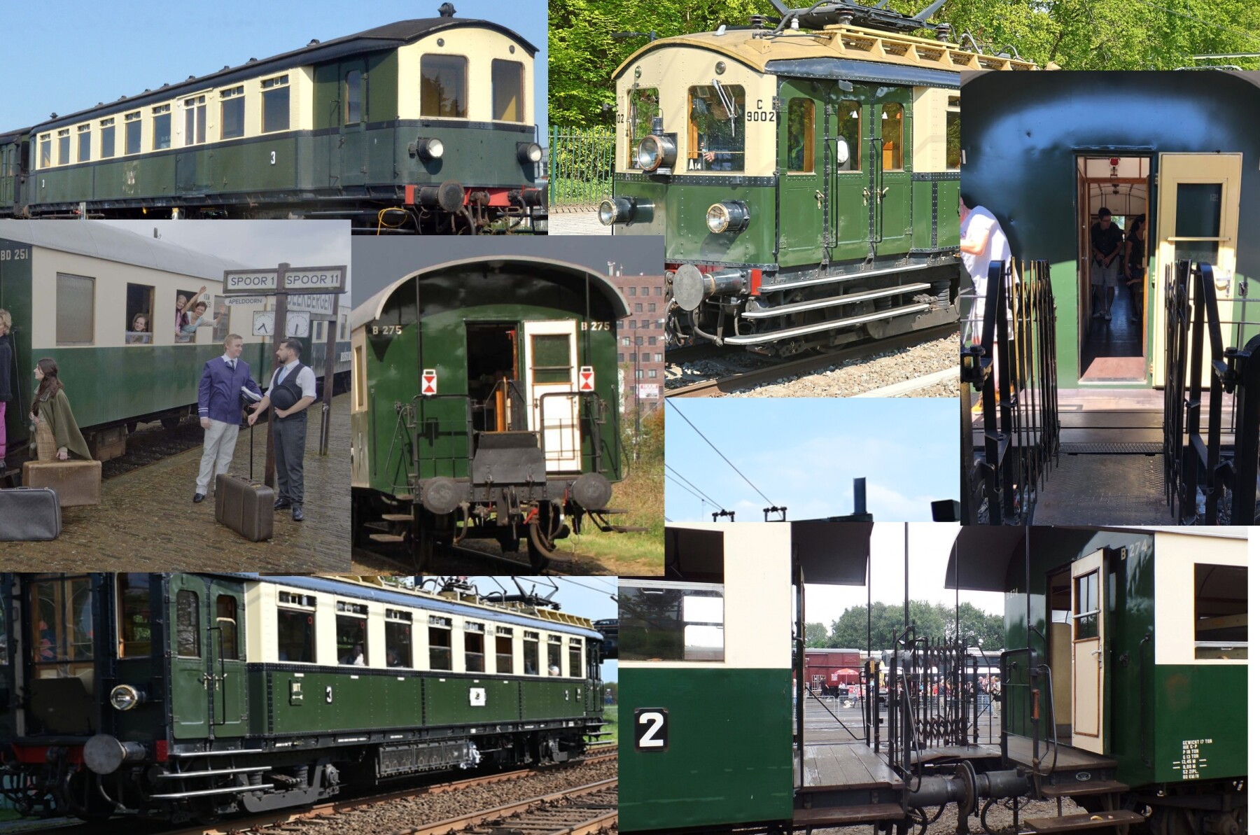

Enige tijd geleden heb ik zelf bij de VSM geïnformeerd naar kleurcodes.
Ik begreep dat het groen overeenkomt met RAL 6007. Dit is bijvoorbeeld bij Vallejo te krijgen (waterbasis).
Van de crèmekleur zouden meerdere tinten in omloop zijn geweest, en dit is - naar ik begreep - geen RAL nummer, maar een kleurcode ‘CM419A6’. Hiervan heb ik zelf nooit iets kunnen vinden.
RAL 1014 lijkt mij een aardige benadering van de kleur die Roco heeft gebruikt op hun VSM set. Maar het is sowieso altijd aan te raden om eerst een teststukje te spuiten en zelf te beoordelen! (Een dergelijk oppervlak zou ik zeker niet aanbevelen met de kwast).
Qua opschriften; deze zijn naar mijn weten niet kant en klaar leverbaar, maar wel goed zelf te ontwerpen op basis van het NS blokschrift lettertype (zie bijvoorbeeld: https://www.floodland.nl/aim/info_blokschrift.htm)
Weinig opschriften? Denk ook aan het onderstel, want daar staat zeker het een en ander!
Op deze manier zijn de BR271, B272, B274, B275 en B276 goed na te bouwen.
De BD251 en B261 vergen uiteraard een andere basis.
Ik hoop dat dit helpt!

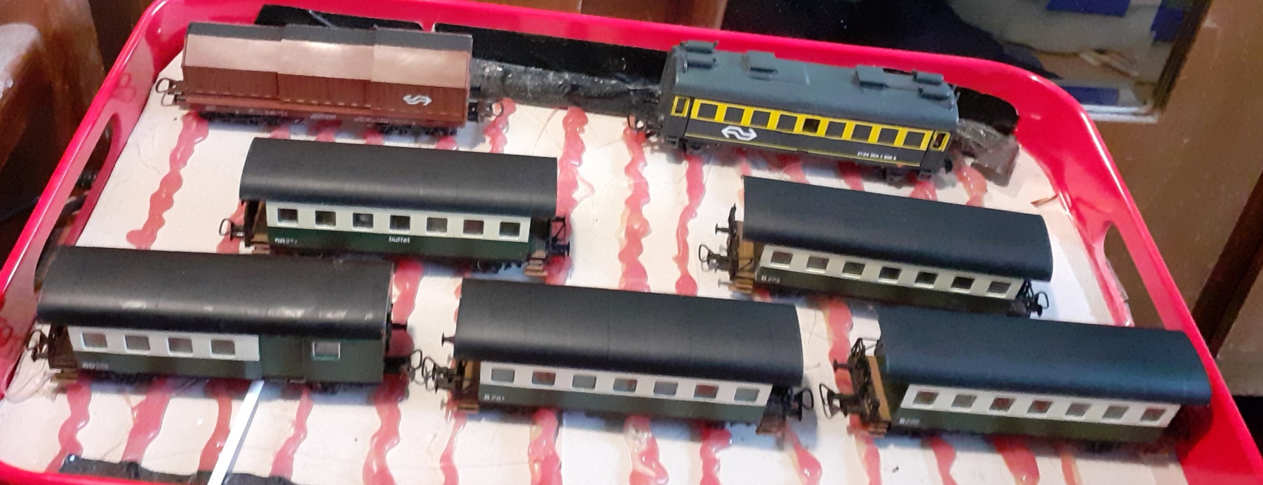

Ik heb 5 van die wagons, die indertijd door THS in VSM kleuren zijn gespoten.
De opschriften zijn eenvoudig en lijken van een afwrijf vel af te komen.
Stuur mij maar een PB als je betere foto's wil.
Met vriendelijke groeten
Wil
PS: Het verkeerde NS logo op de Lima staalwagon heb ik verwijderd en goede er op gedaan. ;D

[quote author=Wil uit ZO drenthe link=topic=115302.msg3222544924#msg3222544924 date=1748957259
[/quote]
Ben niet gespecialiseerd in de VSM-rijtuigjes op zich, maar kijk al enkele minuten naar deze herschilderde modelletjes
Zijn dit (te korte) Kleinbahn-exemplaren en dus géén Klein Modellbahn/Roco-versies?  Lastig te zien op uw foto.
Heb hier op zolder enkele originele blauw/witte Kleinbahn-rijtuigjes, zoals (bijna) alle Kleinbahn-dingen ingekort.
>   Het aantal dakribben lijkt verschillend.   Kleinbahn: 8           KMB/Roco:  6     ( ? )
https://i.ebayimg.com/images/g/CCkAAOSwcJpoPa2p/s-l1600.webp  (foto EBay)
« Laatst bewerkt op: 03 June 2025, 19:25:37 door hervé. Reden: toevoeging > »
Petertje
  • Berichten: 107
Re: VSM Oostenrijkers
« Reactie #8 Gepost op: 03 June 2025, 23:22:42 »
Hervé scherp opgevat, er zit idd verschil in.
Het gaat mi om 2 veschillende wagons.
Als ik het goed heb zijn de Klein Modelbahn versie met artikelnummers 3742 en 3741 gelijk aan die van Roco die ze ook voor hun VSM set gebruiken met 7 dakdelen.
Enige verschil tussen beide artikelnummers  is dat de een roken is en de andere niet roken. Voor bagage rijtuig (in gebruik bij VSM voor mindervalide passagiers) gebruik ik 3751, waarvan een stukje van de wand naast de schuifdeur vervangen moet worden.
De wagons met 9 dakdelen (en met klinknagels) betreft een ander type wagon. Als ook in gebruik bij MBS (o.a. rijtuig 32 )

De Kleinbahn wagens #372 zijn eigenlijk N28 rijtuigen met klinknagels en afdeklijsten, maar wel met moderne gedeelde ramen.
(De oudere versie #372 van heel lang geleden was overigens een originele N28 met 6 1/2 raam (met cellonruitjes, geen echte kozijnen).
Het lijkt erop dat THS niet alleen heeft overgespoten, maar de wanden vlak gemaakt en andere ramen geplaatst heeft. Op de foto is het echter niet goed te zien.
De BD is dan sowieso ombouw, deze was er voor zover ik weet niet van Kleinbahn. Wel was er nog een bagagewagen #368.
Al deze modellen zijn in de lengte verkort in ca. 1:106, ook breedte en hoogte zijn iets kleiner dan 1:87. Daarentegen zijn de aslagers weer wat te hoog.
Daarnaast was er nog de #371. Dit was wel een Spantenwagen, met vlakke wanden en gesloten balkons met vouwbalgen.
De Spantenwagens van Klein Modellbahn, later overgenomen door Roco, zijn wel op schaal.
Hiervan zijn zowel wagens met gedeelde als ongedeelde ramen. VSM heeft ongedeelde ramen.
Daarnaast is er nog een kortere versie verkrijgbaar (geweest) met 5 ramen, van deze zijn er enkele bij de SHM gekomen.
De 6-ramer is er van Jägerndorfer Collection.

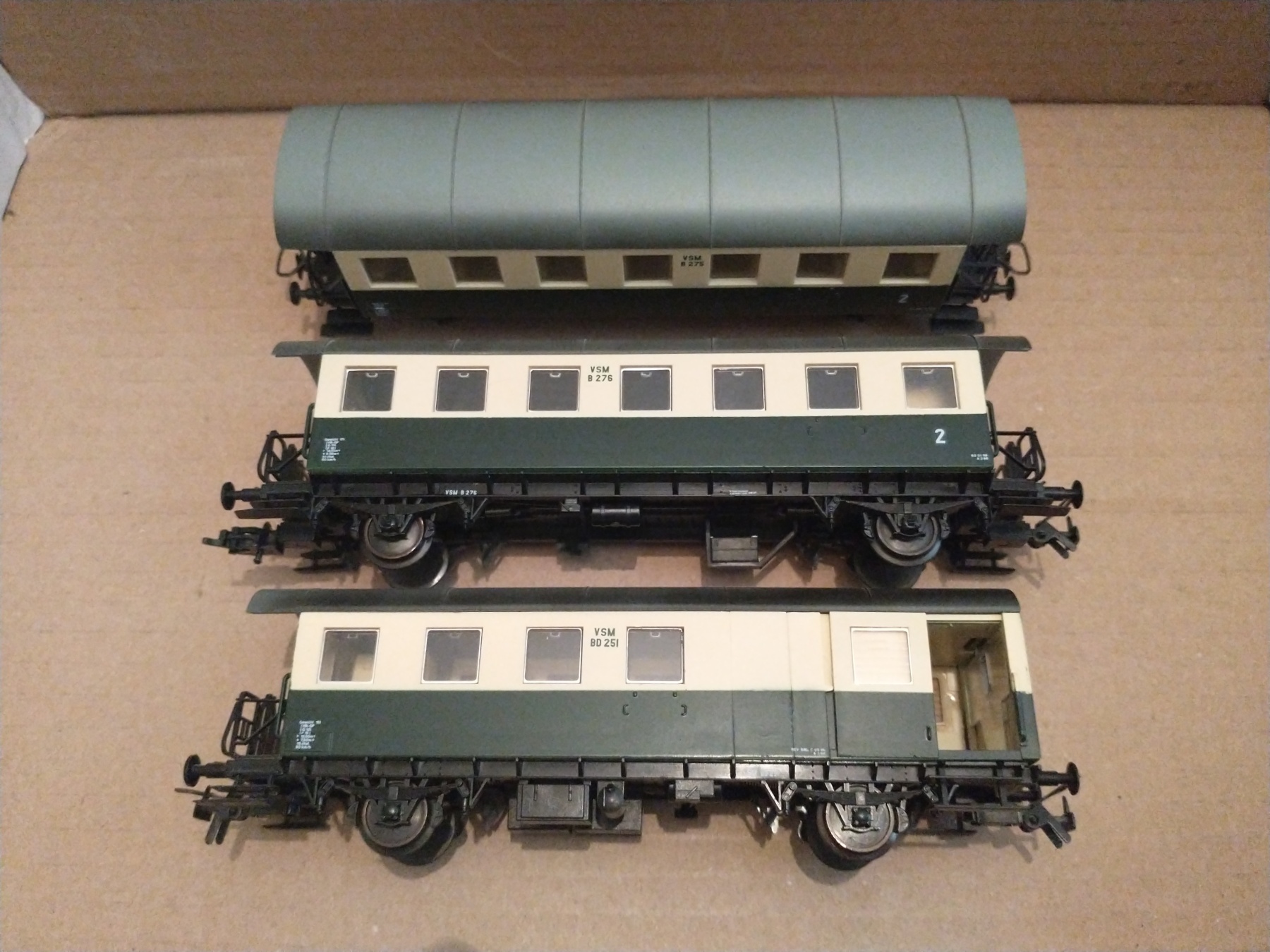

Bij deze de rijtuigen uit set 8298, ben nog op zoek naar het andere setje :)

Marco, heel mooi setje ! Zuinig op zijn!
Gezien de zeldzaamheid ben ik dus min of meer gedwongen om ze zelf om te schilderen. Jammer dat ROCO niet komt met een 4 delige set (2x 2e klas + Mindervalide rijtuig + 'Restaurant' rijtuig) en daarnaast ter aanvulling het 2e klasse rijtuig los verkopen, zodat je de set kan uitbreiden naar gelang de gewenste trein lengte.
Maar dit alles moet voor ROCO toch niet zo ingewikkeld zijn om dat te herproduceren daar ze de mallen en decals al hebben...
Ondertussen ben ik i.a.v. van de rijtuigjes die in de post zitten en na ontvangst kan ik aan de slag.
