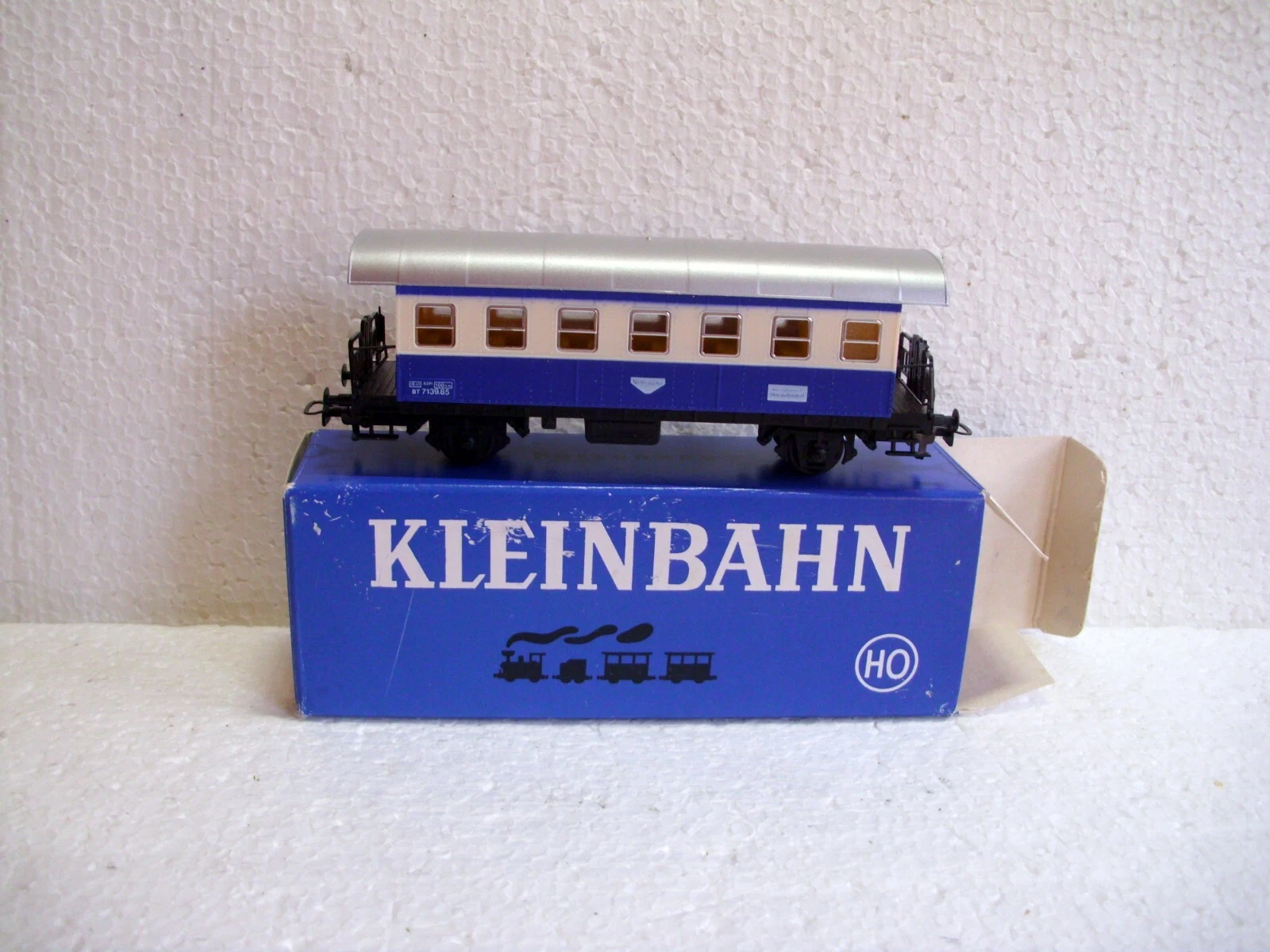

Ben niet gespecialiseerd in de VSM-rijtuigjes op zich, maar kijk al enkele minuten naar deze herschilderde modelletjes
Zijn dit (te korte) Kleinbahn-exemplaren en dus géén Klein Modellbahn/Roco-versies?  Lastig te zien op uw foto.
Heb hier op zolder enkele originele blauw/witte Kleinbahn-rijtuigjes, zoals (bijna) alle Kleinbahn-dingen ingekort.
>   Het aantal dakribben lijkt verschillend.   Kleinbahn: 8           KMB/Roco:  6     ( ? )

Hervé scherp opgevat, er zit idd verschil in.
Het gaat mi om 2 veschillende wagons.
Als ik het goed heb zijn de Klein Modelbahn versie met artikelnummers 3742 en 3741 gelijk aan die van Roco die ze ook voor hun VSM set gebruiken met 7 dakdelen.
Enige verschil tussen beide artikelnummers  is dat de een roken is en de andere niet roken. Voor bagage rijtuig (in gebruik bij VSM voor mindervalide passagiers) gebruik ik 3751, waarvan een stukje van de wand naast de schuifdeur vervangen moet worden.
De wagons met 9 dakdelen (en met klinknagels) betreft een ander type wagon. Als ook in gebruik bij MBS (o.a. rijtuig 32 )

    onderscheid KB versus KMB/Roco is duidelijk te zien :
    hieronder de diverse korte groene en blauw/witte Kleinbahn-modelletjes (*)
    met verschillende generaties Kleinbahn-kartonnen doosjes (oudste, oudere ...)
    (* Kleinbahn (KB):  historisch eerst Erich Klein, dan Gebr./Brüder Klein, later terug Erich Klein,
         nog later, tot-op-het-end:  Fam. Klein-Pfneisl of Pfneisl-Klein ...)
    https://www.ebay.ch/sch/i.html?_nkw=kleinbahn+372    (ebay)
