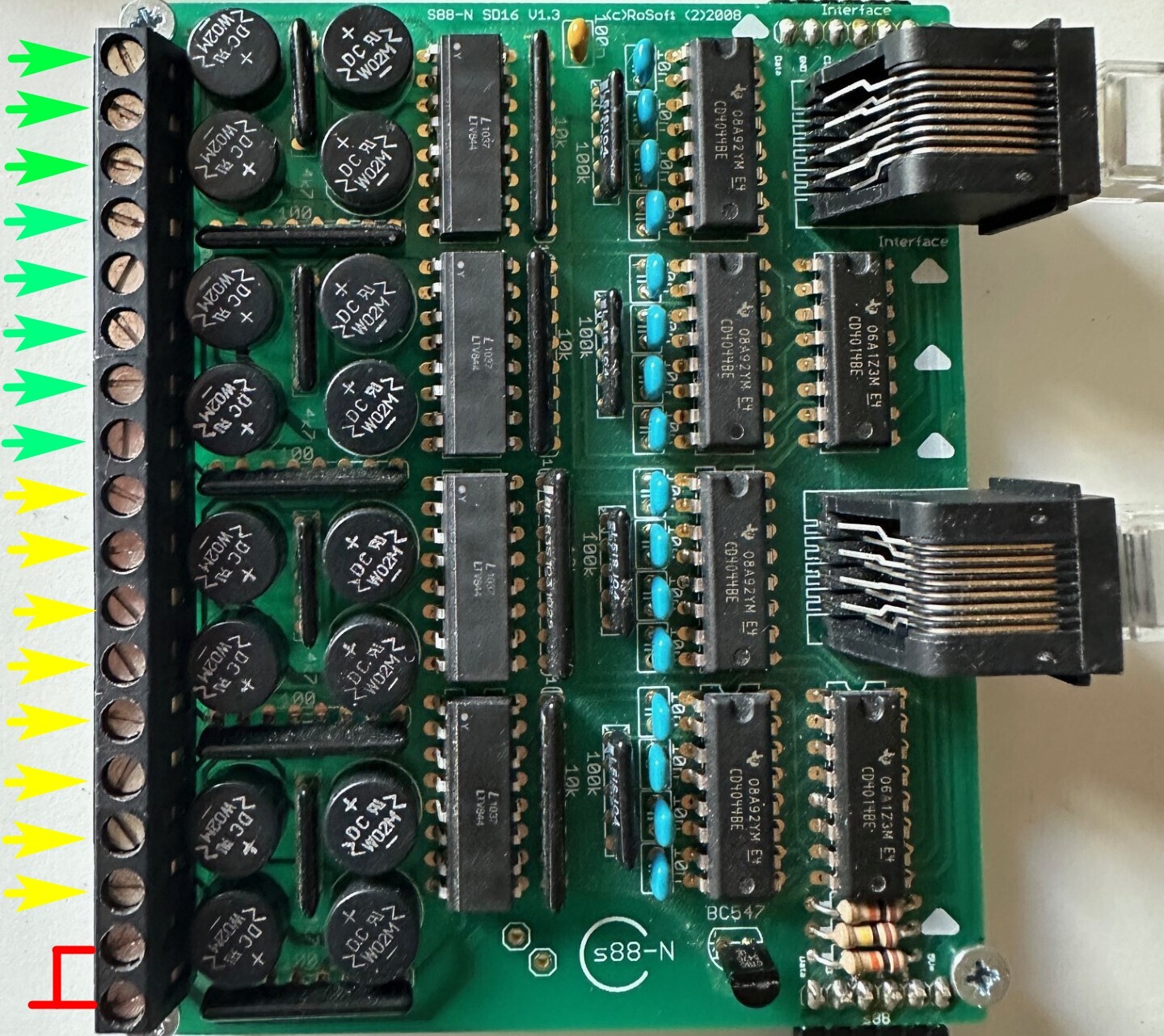

GND en BR vind je op de massa detectie decoders en in het bijzonder de versie met diodetruuk.
Wat ik zie op jouw foto is een SD versie, stroomdetectie dus. Daar sluit je 2x rood op aan, op welke kun je zien aan de printsporen op de achterkant van de print. Er zijn twee versies in omloop.
Gr, Ben.
Aanvulling, kijk hier:
https://www.heldersemodelspoorclub.nl/pdf/s88SD16-n_handboek.pdf
Blauw en cyaan zijn de klemmen voor de rode aansluiting vanaf de centrale.
Laatst bewerkt op: 04 August 2025, 11:19:49 door Ben

op jouw bovenste foto de aansluitklemmen van boven naar onder: klem 1-8: 1° groep ingangen, van 9-16: 2° groep ingangen, klem 17 voor rode1° draad van DCC voor 1-8 en klem 18 voor 2° rode draad van DCC voor 9-16,
grtjs, Saskia
Laatst bewerkt op: 04 August 2025, 11:36:36 door saskia

Dit is de onderkant.

Beide bedankt voor de reacties.
De aanvulling van Ben is de handleiding van de versie die ik dus heb.
