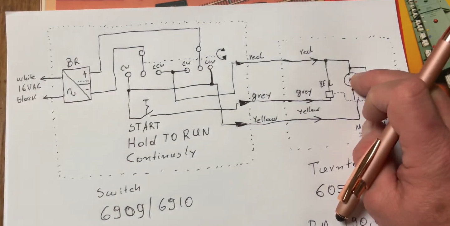

Ik moest even zoeken naar een elektrisch schema. Ik vond er eentje op youtube. Ik heb alleen niet de 20 minuten om die hele video te bekijken, ;D iets met werk enzo
https://www.youtube.com/watch?time_continue=328&v=-viD421oBzQ&embeds_referring_euri=https%3A%2F%2Fchatgpt.com%2F&source_ve_path=MTM5MTE3LDI4NjY2

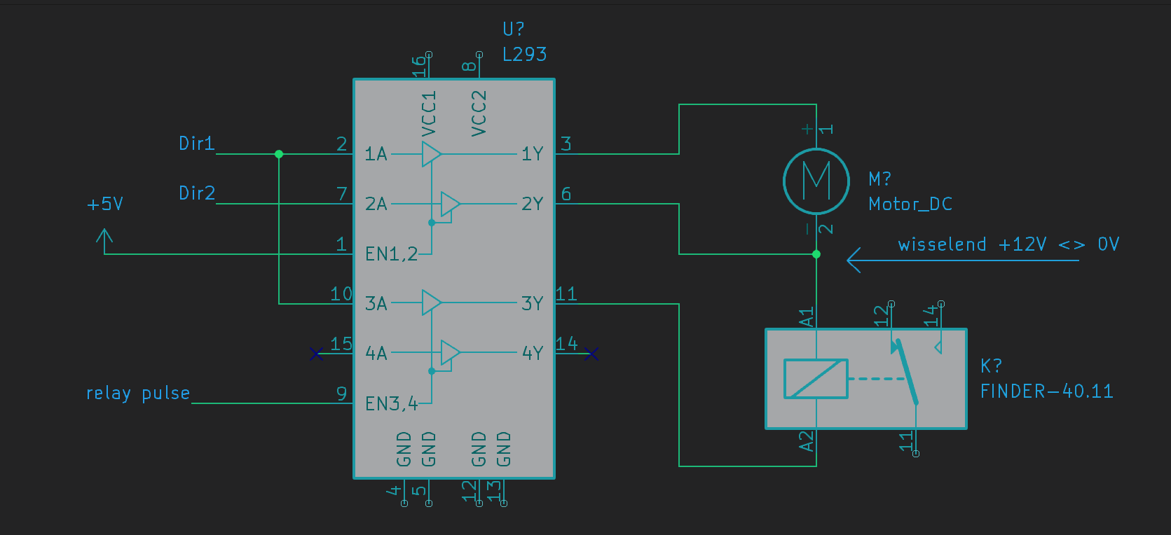

Je kan die schakelunit er tussen uit halen, een arduino de schijf laten aansturen en dan op 2 plekken de arduino aansturen. Waarschijnlijk kan je de schakelunit hierbij nog gebruiken door die op de IO aan te sluiten. Je kan hem evt ook nog voorbereiden op iets als DCC ofzo, maar ik heb niet genoeg context hier voor. Dat relais moet je bekrachtigen zolang de motor beweegt. Zodra je het relais los laat, valt de motor uit bij zijn eerst volgende stop positie.
Het tricky gedeelte is, dat het relais met 1 pool aan de motor is verbonden. Je stuurt het relais aan met gelijkspanning, maar de polariteit wordt bepaald door de draairichting van de motor. Ik denk dat het makkelijker is door gewoon een relaismodule met 4 relais ofzo aan te schaffen en die te gebruiken. Die bestaat ook in shield variant iirc.
« Laatst bewerkt op: 21 May 2025, 09:15:03 door bask185 »

Ja, mijn excuses, ik had er even een plaatje bij moeten doen.
De voeding voor de motor zit op rood en geel. Afhankelijk van de polariteit draait de brug de ene of de andere kant op.
Maar de motor gaat pas draaien als het relais kort bekrachtigd wordt via de grijze draad. Er zit een mechaniekje in de brug die het relais dan vasthoudt totdat de eerstvolgende spooraansluiting bereikt is.

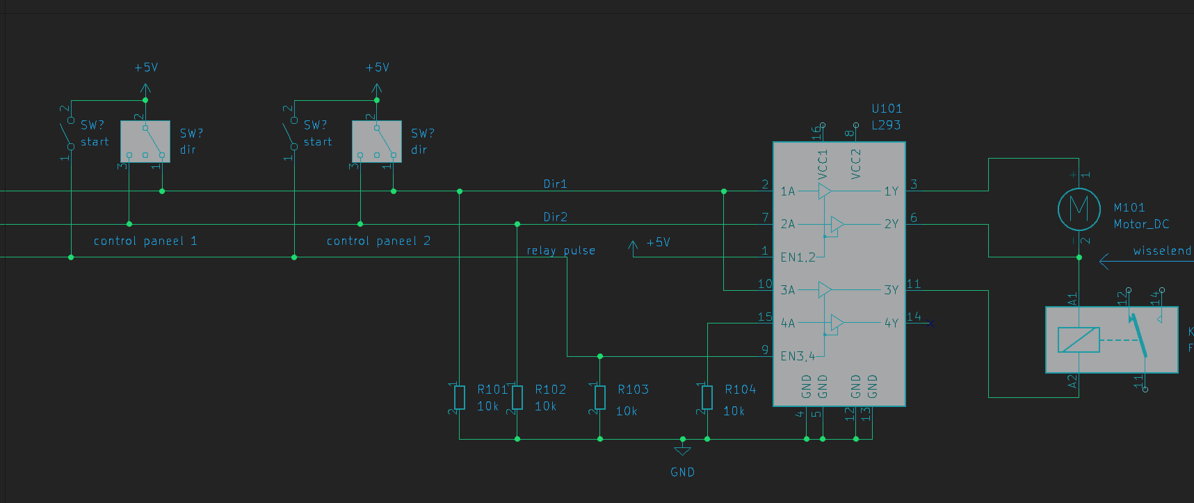

Misschien makkelijker vanuit technisch oogpunt, maar als ik volledig kan volstaan met een motorshield, dan is e.e.a. juist veel makkelijker aan te sluiten  :)
In de basis zoek ik alleen antwoord op de vraag:
Kan ik de motor aansturen met de eerste motor-uitgang van de motor-shield, en kan ik tegelijkertijd het relais aansturen met een tweede motor-uitgang van de motor-shield?
Jos

Ik denk dat dit moet werken.  Bovenste uitgang doet de motor. Die enable pin kan in principe altijd aan laten. Als je of dir1 of dir2 hoog maakt, dan gaat die motor een kant op draaien.
De onderste uitgang hobbelt mee met dir1. Als dir1 hoog is, dan is de bovenkant van de motor +12V of +16V en de onderkant (en daarmee 1 van de relaispolen) is dan 0V. Als 1A hoog is, is 3A dat ook waardoor 3Y en dus de andere relaispool ook hoog is. Als je dan kortstondig 'relay pulse' bekrachtigt, moet het relais inschakelen.

Je kan de arduino trouwens achterwege laten, really.
Met een 3 standen schakelaar, MTS103/ ON-OFF-ON kan je de inputs van de L293 direct aansturen. Een neutrale middenstand is nodig omdat je meer dan 1 controle paneel heb. Als een paneel niet gebruikt wordt, moet die schakelaar in de OFF positie staan. Met een aparte moment switch (start) kan je het relais bekrachtigen waardoor de schijf gaat draaien. Je kan in principe zoveel als mogelijk schakelpanelen gebruiken als je wilt.
Weerstanden trekken de inputs omlaag, de schakelaars trekken ze omhoog.

De aansturing van relais + motor heb ik werkend gekregen. Weliswaar nu alleen nog in een proefopstelling met een motor en een relais uit mijn Roco draaischijf.
De Arduino voorkomt dat twee bedienposten tegelijkertijd tegenstrijdige opdrachten kunnen geven.
Ik heb toch gekozen voor een L298N motordriver, omdat de beperking van max 600mA van het eerder gekozen motorshield me net ietwat krap leek, en omdat de aansturing van de L298N wat meer recht-toe-recht-aan is.
De bediening kan bestaan uit simpele drukknopjes voor linksom/rechtsom, maar ik heb er naar voorbeeld van een Fleischmann 6914 toch iets leuks van gemaakt, gewoon omdat het kan  :)

Je kan als je wat shunt weerstanden plaats (4x 1R parallel ofzo) de stroom meten van de draaischijf. Shuntweerstanden plaats je tussen GND van de L298N en de arduino. Je kan met een analoge pin die spanning meten, en daarmee de stroom berekeken.
Het schijnt dat de motorstroom op loopt wanneer de schijf bij een aansluitspoor komt. Dit + hard coded posities + EEPROM daarmee kan je wellicht de sporen tellen en lege aansluitingen op voorhand overslaan.
