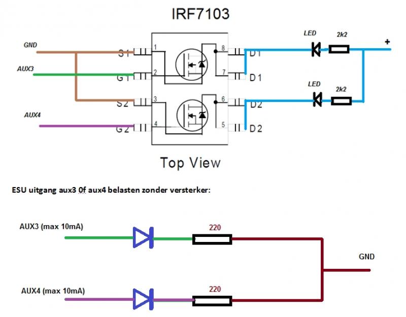

ik heb nog een 'oude' Lokpilot 4 decoder met 8 polige NEM aansluiting. Hier zitten behalve licht voor en licht achter ook 2 extra AUX uitgangen op (groene en paarse draad, niet op de stekker gemonteerd)
Nu heb ik voor een extra toepassing in mijn lok eigenlijk een 3e uitgang nodig. Weet iemand of die uitgang wellicht wel ergens op het printje zit.
Lokpilot 4 hebben volgens de handleiding (in andere uitvoeringen) meer AUX uitgangen, dus ik vroeg mij af of hij misschien ook op mijn decoder zit maar alleen niet is uitgedraad.
Iemand ervaring hiermee, ik hoor het graag. het zou mij de aanschaf van een nieuwe decoder uitsparen.

simpel google geeft je het antwoord met de afbeeldingen erbij :
https://www.lokschuppen-dominik.de/Spur%20H0/Bastelanleitungen/Aux34/Seite.htm
http://www.dccdecoderservice.nl/esu_decoders-1.html

reuze bedankt voor het snelle en voor mij ook positieve antwoord!

hier nog foto's hoe ik het doe van een website die momenteel onbereikbaar is :
