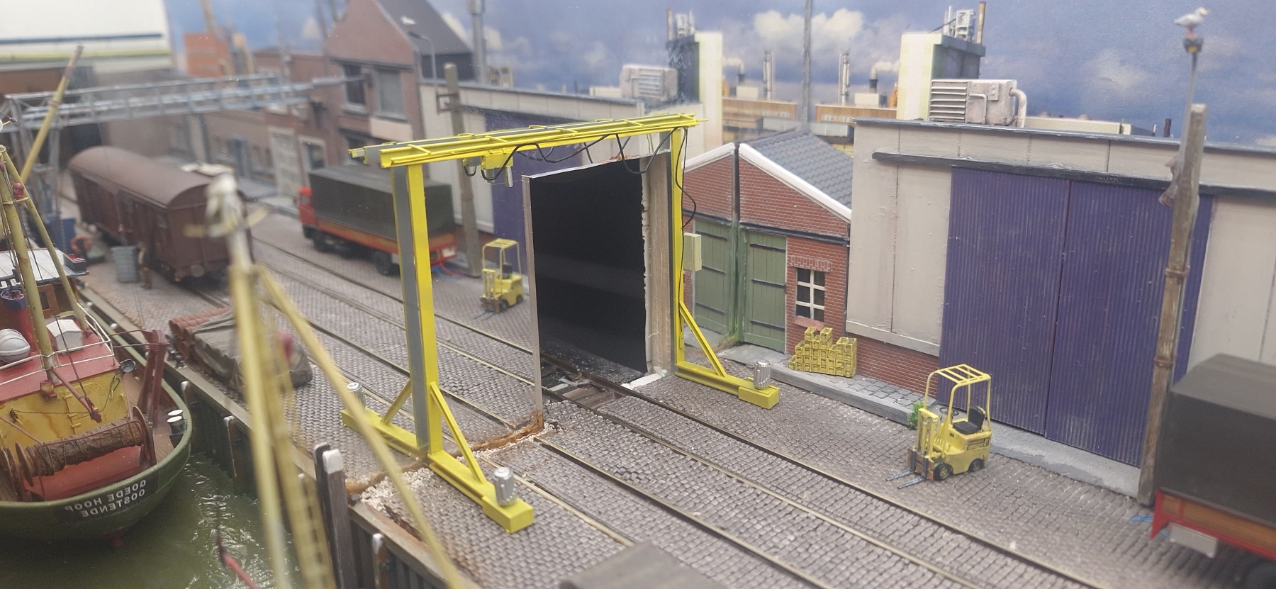

Ok ok. Competitief
Meeuwen, boeien, figuren, vaten, een anker, een schroef op een pallet, reddingboeien en plukjes groen her en der etc.
Ondertussen even een soort proof of concept gemaakt voor de overgang. Denk dat ik zo wel tevreden mee ben. Als je het zo wilt zien als op de foto zit je met hoofd ongeveer helemaal in de bak. Dus, eigenlijk onzichtbaar als je er normaal naar kijkt.

Sikko, misschien een halfreliëf gebouw boven de tunnel. De hoek zou je kunnen maskeren met nog wat pijpleidingen of een schoorsteen.
Het wordt allemaal prachtig Sikko

We zijn weer een stapje verder met het hoekje.
En aan de andere kant ook een experimentje.

Heerlijk dit. Je kunt aan de afwerking nog zien dat het een spiegel is. Dus maak de voet van de spiegel schoon (de overgang van echt naar spiegelbeeld) en het effect is compleet.

Effe nog de buizen een steun geven op de uitbouw, doortrekken over de andere gebouwen richting de installatie op de achtergronden en op het lage gebouw een vast punt maken waar de pijpleidingen richting achtergrond verdwijnen. Ik zou de leidingen iets filigraan maken, en voorzien van een bordes, nu zweeft het een beetje. Past ook niet bij je achtergrond. Volgens mij kan de hoogte van de ingang naar het schaduwstation nog iets lager, misschien camoufleren door de leidingenstraat iets lager te plaatsen en naar voren te halen. Laat de achtergrond doorlopen tot achter het voorste gebouw. Eerlijk gezegd, de spiegel is een onding. Ligt teveel in het zicht. Leid af. De ingang doet afbreuk aan je werk.

Bedankt voor alle feedback, het hoekje is nog niet af, er moet inderdaad nog iets aan gebeuren. De tips daarover zijn bruikbaar. De achtergrond gaat nog veranderen, dit is een snelle placeholder om niet tegen een witte wand aan te kijken.
De spiegel gaat er niet meer uit. Niet dat ik er zo super blij mee ben dat ik het bij een volgend baantje weer zou doen, maar alles is er nu tegenaan gebouwd, dus dat betekent praktisch gezien dat zo ongeveer dat alles afgebroken moet worden. Het is wat het is. Ik wilde dingen leren met de bouw, dat lukt zeker
Daarbij de hoeken die ik nu fotografeer zo, ziet niemand het straks. Ik heb m'n camera nu helemaal in de bak gestoken om de foto zo te maken. Als je ervoor staat is de aanblik toch anders.

Even snel iets gemaakt van stukjes uit de rommelbak om te kijken hoe het uitkomt om de gevel wat door te trekken. Alles hangt letterlijk aan elkaar met plakband, maar het gaat even om het idee.
Neemt wel veel van de achtergrond uit het zicht, maar als ik voor deze optie ga moet de definitieve gevel wel iets minder massief uitgevoerd worden.
Zoiets zou kunnen.
Maar bijvoorbeeld ook iets moderners en dan de gevel in de hoek ophogen en de suggestie wekken dat daar een tweede verdieping op de loods begint.

ik vind het er erg goed uit zien.
Is het een idee om een stukje uit de achtergrond plaat te halen met een interieurtje achter het glas?

En als je de gevel boven de poort in een schuine lijn naar de hoek voert?
