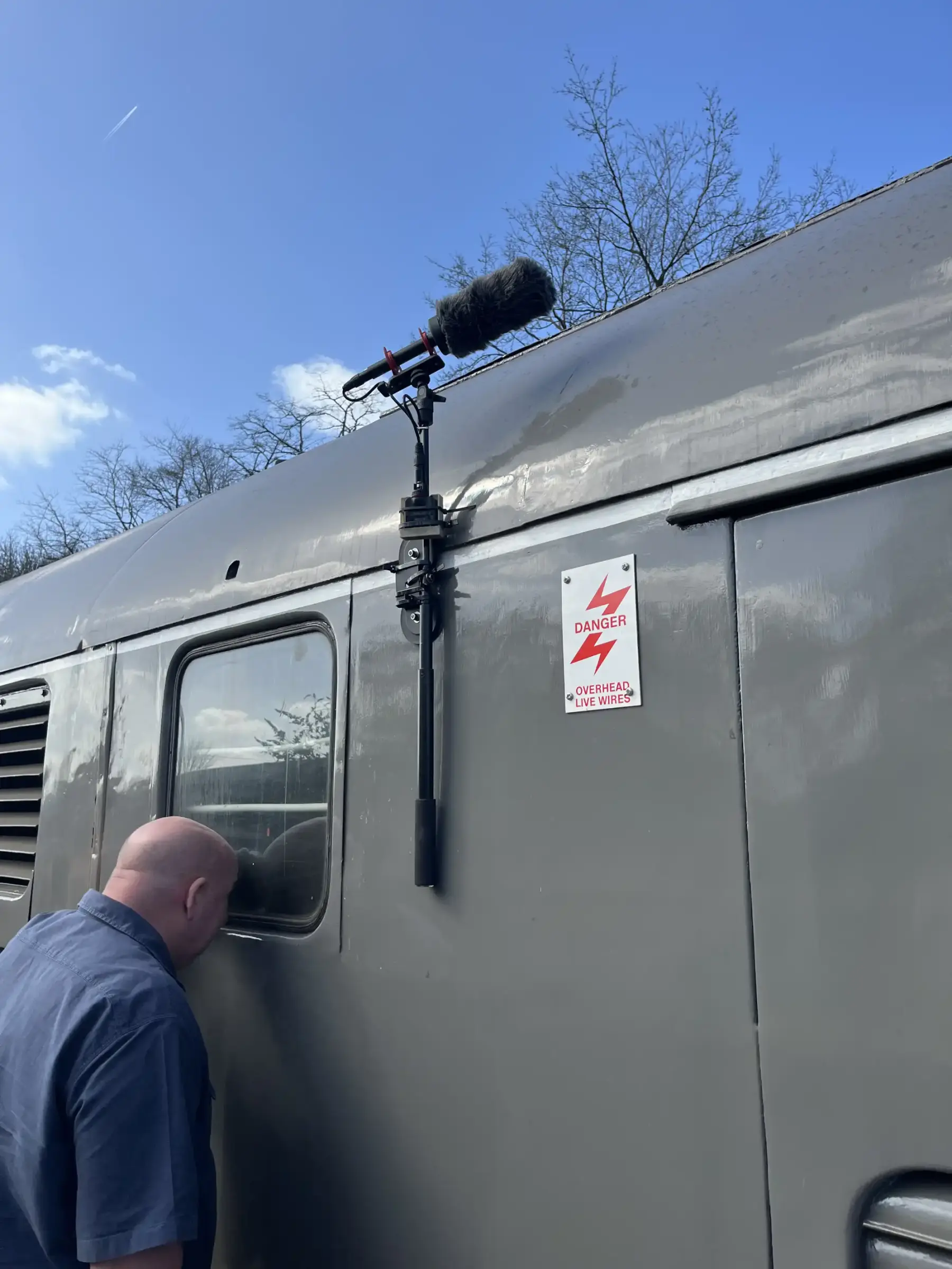

Je kan toch ook een microfoon aan de zijkant bevestigen met dubbelzijdig plakband en dan gaan rijden? Gek issue.
Ik heb het geprobeerd met een (goedkope) microfoon door de deuren te stoppen toen ze dicht gingen, zodat deze op het draadje tussen de deuren hing. Op zich werkte dat wel, maar het was te ver van de (diesel)uitlaat en er was teveel gekraak van de wielen. Plus dat het volgende station waar ik uit moet, de deuren aan de andere kant open gingen, dus was ik mijn microfoon kwijt.  ;D
Professioneel gaat het wel met iets meer kracht dan plakbandjes (al zag ik dat Rapidtrains een keer Duct tape gebruikte om een microfoon te bevestigen op het dak).
