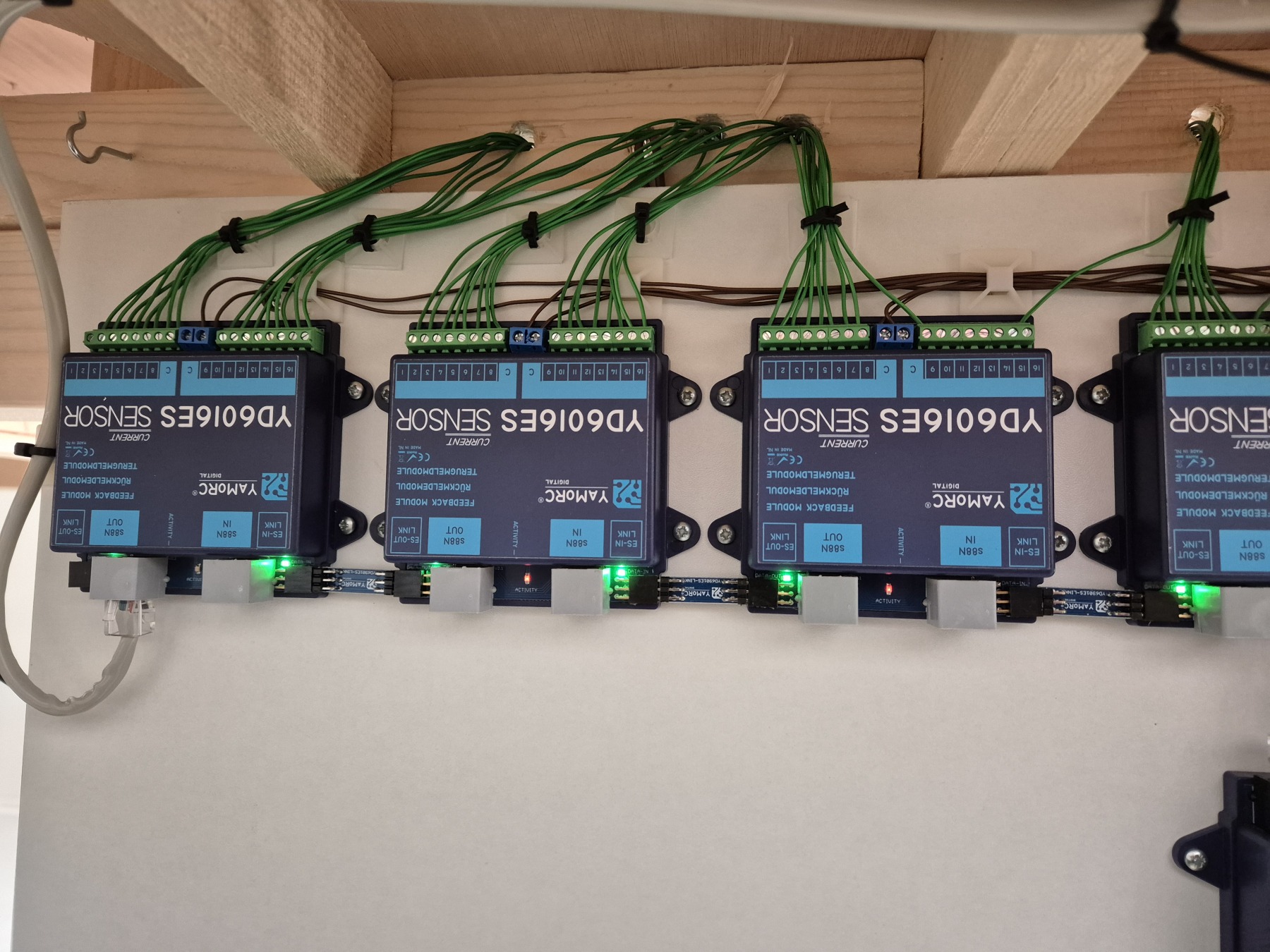

hallo allemaal,
Ik heb een probleempje en aangezien ik digitaal nog beginnend ben deze vraag.
Ik heb drie digitale locs rijden met een YD 7010 centrale met 4 bezetmelders YD 6016ES-CS, er wordt alleen nog handmatig digitaal gereden. Dat gaat al langere tijd perfect echter sinds een paar dagen rijden ineens alle locs beroerd, haperen stoppen compleet uitvallen etc. Ongeacht op welk baanvak ze rijden. Ik heb de hoofdaansluitingen van de centrale naar de verdeelplaten en naar de CVL gecheckt en daar lijkt niets mee aan de hand te zijn. Wat me daarnaast wel op viel is dat bij de derde Yamorc bezetmelder YD6010ES-CS het groene led lampje bij de ES-In link niet brand en bij de andere bezetmelders wel. Kan dit de oorzaak zijn van het slecht rijden.?
Hoor het graag van jullie.
Groeten, Peter

Karst Drenth
Berichten: 10510
Re: YD6016ES-CS storing
21 April 2025, 16:36:54 »
Kort antwoord: Nee !

Wat is de laatste aanpassing geweest? En daarvoor? Zitten alle 220 stekkers ook daadwerkelijk in de 220?
Ik gebruik vaak een logboekje als ik ga veranderen. Goed bijhouden en je kan er veel aan hebben. Als je ook erbij schrijft waarom je iets aanpast wordt het nog eenvoudiger.

Een aantal weken geleden heb ik dikkere draden van de centrale naar de verdeelplaten en de cvl geplaatst, ik zal de oude draden eens terug zetten en kijken of dat verschil maakt.

Na alles meerdere keren te hebben gecheckt , en niets gevonden te hebben , heb ik uiteindelijk de rails en alle drie de locs een goede schoonmaakbeurt gegeven hoewel dat periodiek en recent nog was gebeurd. Het hele spul rijd nu weer perfect. Wellicht dat het werken aan de scenery, waarbij nog wel eens geschuurd wordt, het probleem heeft veroorzaakt. Een wijze les om toch maar niet te rijden als je aan het bouwen bent. Zo leren we elke keer weer iets bij.....
Dus van een storing was geen sprake ! De centrale , bezetmelders en schakeldecoders van Yamorc werken tot nu toe probleemloos, heel tevreden over.
