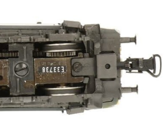

bedoel je deze (oudere) Hamo?
zonder KKK (toentertijd nog geen kortkoppelingskinematiekjes) gaat een Profi-koppeling in spoorbogen misschien wel 'wringen' , want te star ... ( ? )
https://modeltreinwinkel.nl/media/catalog/product/cache/959f9e9ef3bee77d08fb5a2126e14a5e/m/a/marklin_8324_-_ro4390_9.jpg
(foto modetreinwinkel)

Als ik je goed begrijp heb je een koppelhuisje (Trix art.nr 671860) nodig, waar je vervolgens een profi steekkoppeling in kunt pluggen.
Hieronder komt ie voorbij:
https://schwarzburg-heimat.jouwweb.nl/ombouw-en-materieel-bespreking-locs/nederlandsche-locomotieven/ns-1100

zit dit dan reeds onder de Hamo, aan beide koppen ?
https://www.ewmb.de/product_info.php?info=p1029809887_maerklin-671860-e671860-kupplungshalter--4-stueck-.html
Berichten: 1539
Re: Fleischmann Profi-koppeling voor Märklin 1139
13 April 2025, 19:13:35 »
Het kan zijn dat de latere versies deze schacht hebben, maar dat de rest van het onderstel hetzelfde is als de oude Hamoloc.
Dan zal dit onderdeel van de recente loc ook onder Hamoloc moeten passen.
Blijkbaar is het één kant al gelukt dus gewoon nog zo'n dingetje bestellen, op de foto van het onderdeel (zie hiervoor) kun je jouw onderdeel dat er al onder zit vergelijken.

Als het is zoals hierboven op de foto dan zal je de E 671860 moeten gebruiken

De 1139 is later doorontwikkeld tot de 1144. Het model kreeg toen onder andere een nem-schacht op de plek waar bij de 1139 de koppeling zat. Volgens de onderdelenlijst is dat de E671860, zoals Jean al aangaf.
https://www.maerklin.de/service/produktservice/listengenerator.php?brand=2&artikelnummer=22310&lang=1

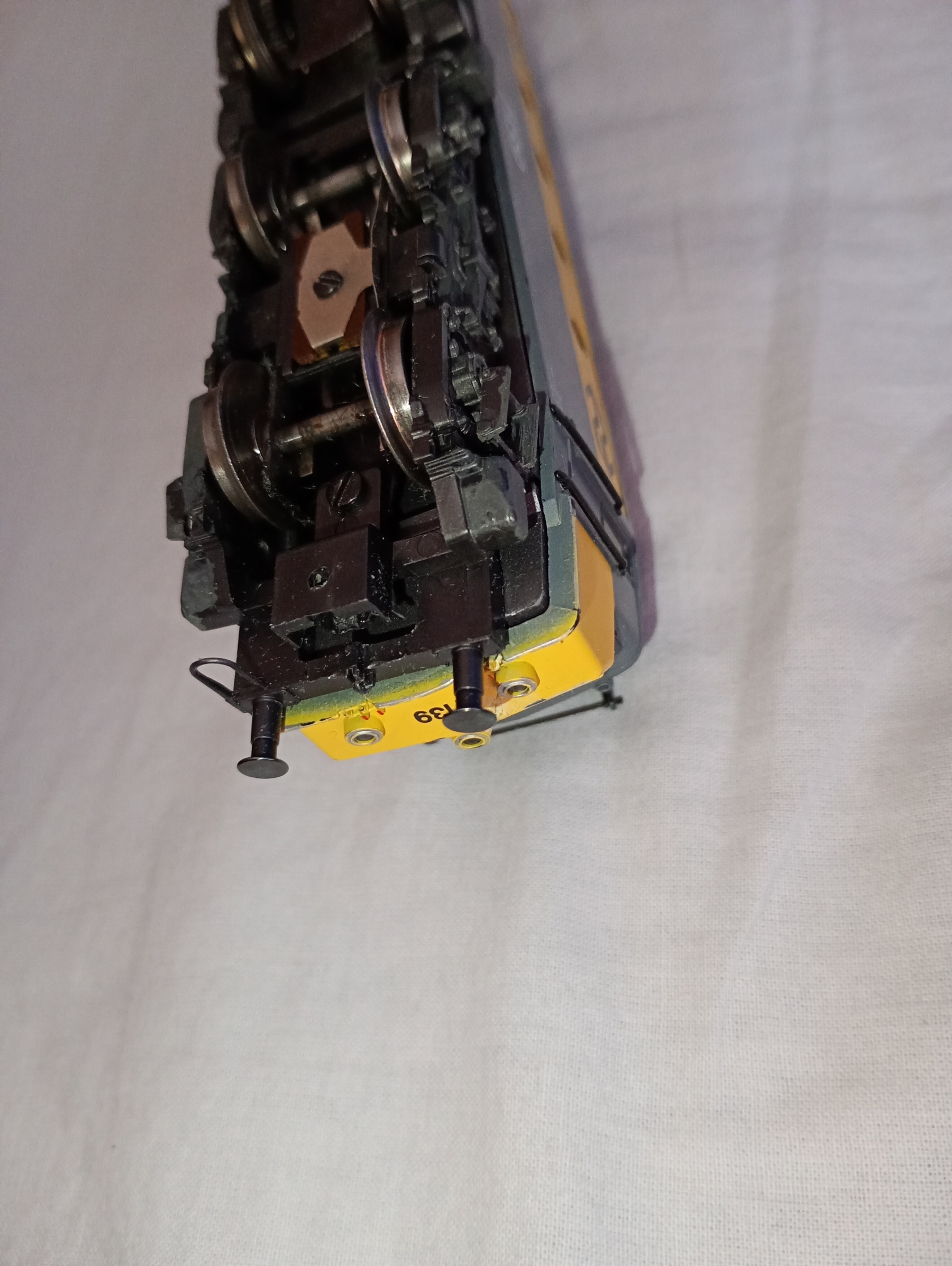

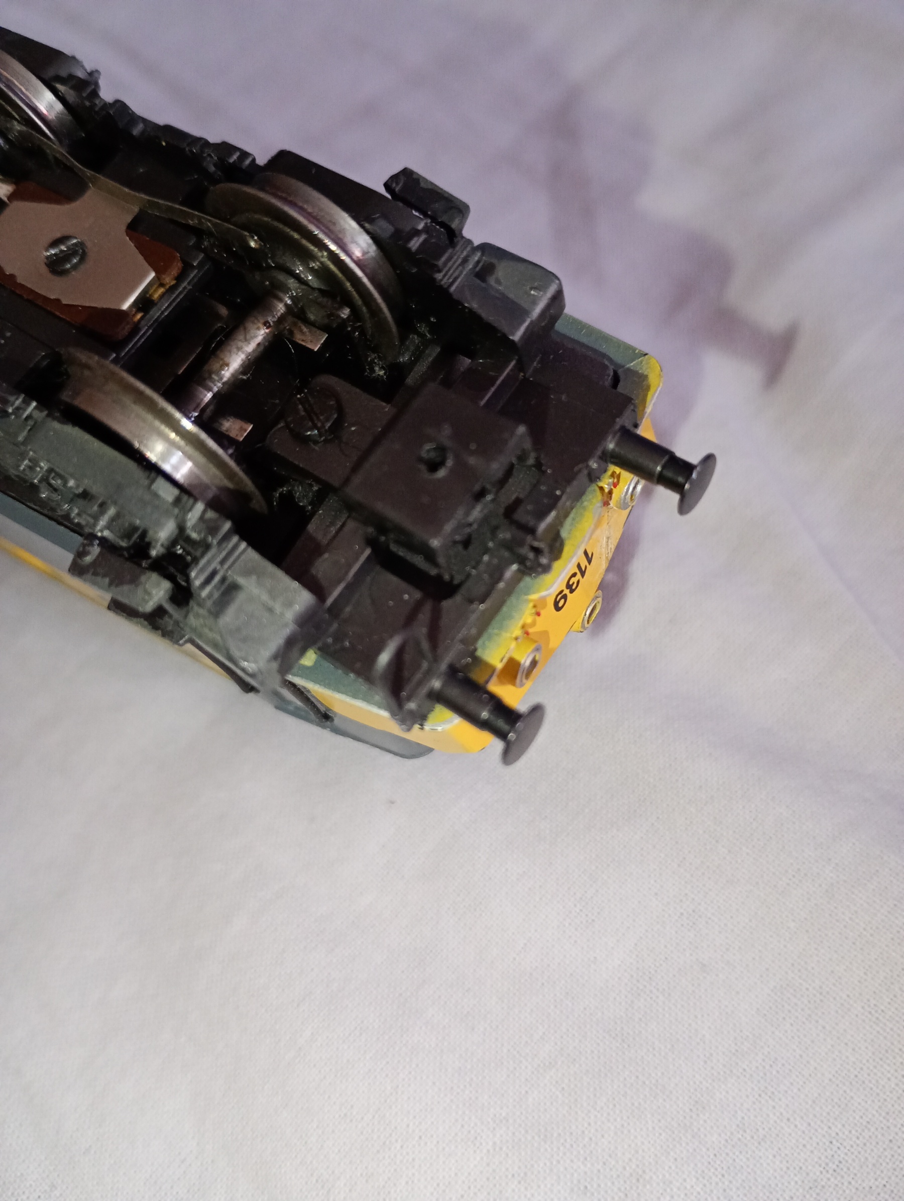

Hierbij twee foto's van de onderkant van de loc waaruit hopelijk blijkt wat de toestand is.
