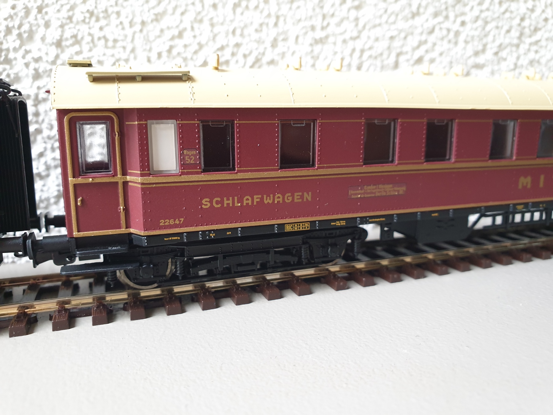

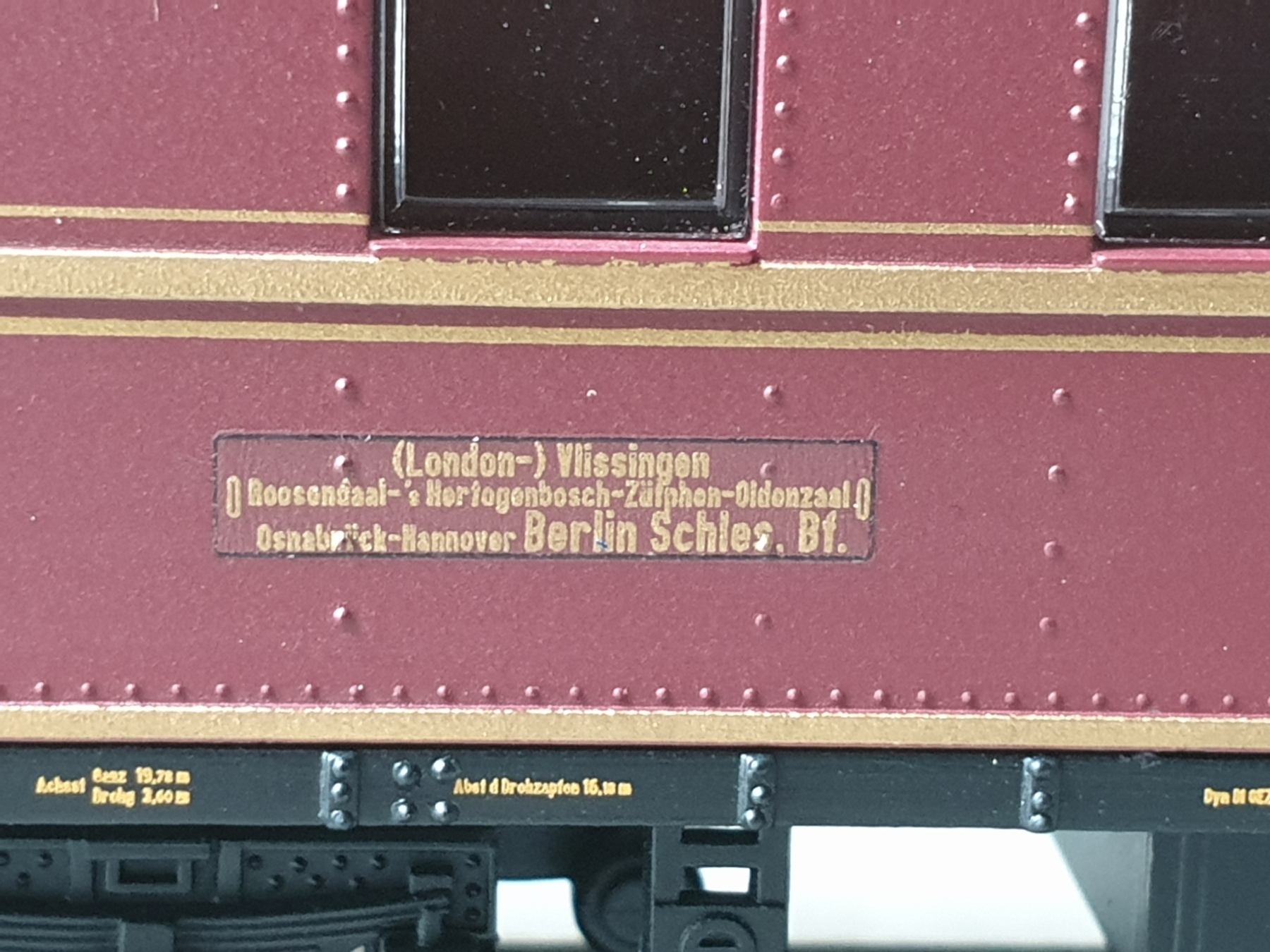

Vraagje aan de kenners,
Onderstaande 28er zit in een set van 2 liliput 382803.
Wie weet zo in welke internationale trein deze reed.
Ben zelf ook aan het zoeken maar soms komt hier meer info dan via google.

In "Komfort auf Schienen" staat dat er een trein met Mitropa slaapwagen 1/2e klas tussen Berlijn en Vlissingen reed in winter 1924/25. En de aansluiting naar London is niet onlogisch. In de dertiger jaren waren dit de treinnummers van Berlijn-Vlissingen met slaapwagen: 174/138/137/173. Verder vond ik (nog) niks.

De rijtuigen zijn van 1928, dus winter 1924/25 is niet mogelijk. Maar wrs wel een van de treinnummers:
In het NS spoorboekje van 15 mei 1930 staat de boottrein D137 aangegeven van Vlissingen naar oa Berlijn en Leipzig met 1/2 klasse en slaaprijtuig.
Vertrek Vlissingen 18:33, via Roosendaal, Arnhem, Zutphen, aankomst Oldenzaal 23:24, verdere route niet aangegeven (binnenlands spoorboekje).
