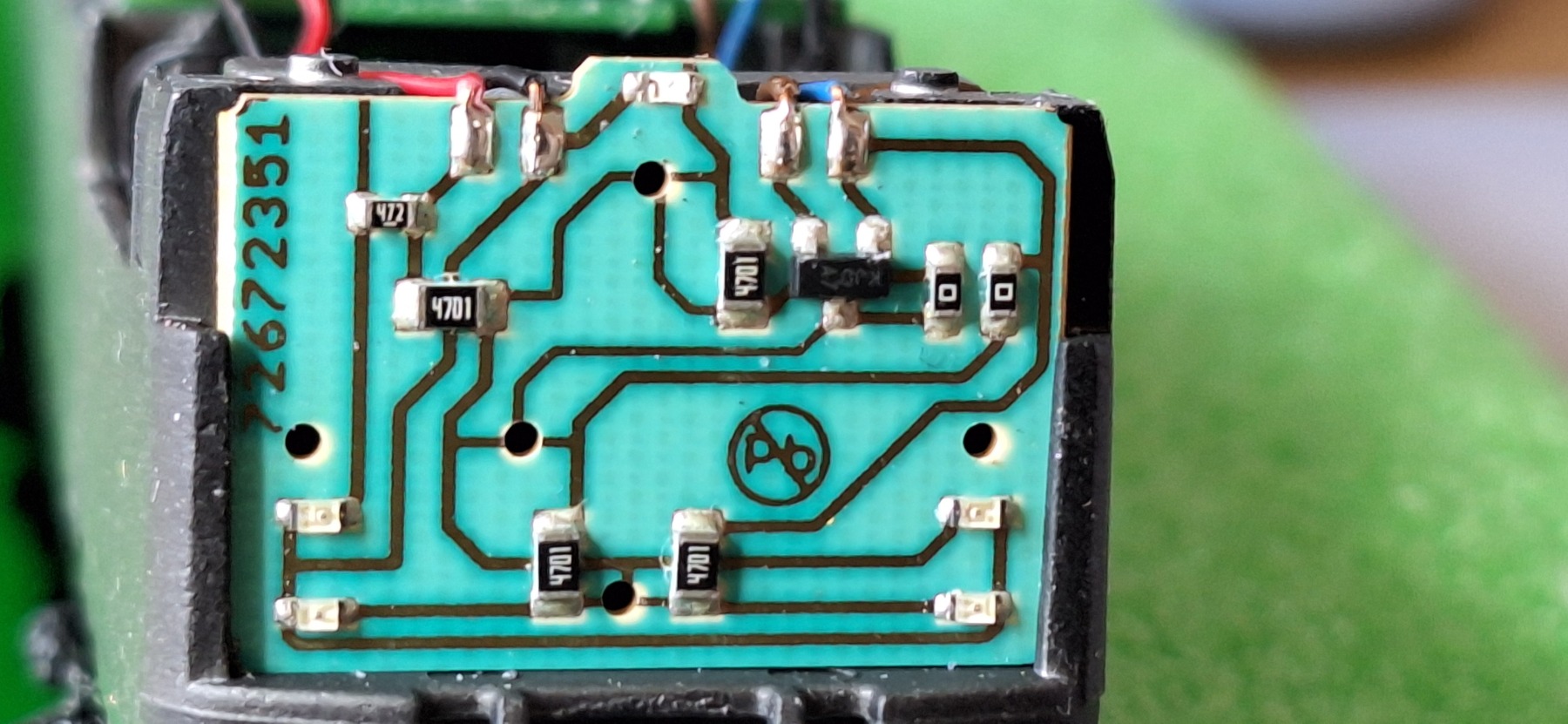

Ik heb recentelijk na lang zoekwerk een gave geel/grijze NS 1204 sound loc met dubbele front/sluitseinen in 3-rail op de kop getikt. Inmiddels is de loc naar 2-rail omgebouwd en heeft nu ook de aandrijving op alle assen.
De sound decoder werkt naar behoren maar de bovenste frontseinen branden beiden niet. Het top sein wordt door een schakeldiode BAW56 aangestuurd. Als ik de led in de diode meting meet (loc zonder spanning) brandt hij in tegenstelling tot de andere leds niet. Natuurlijk kan de led defect zijn maar dat dit bij de beide top seinen het geval is lijkt me sterk. Heeft iemand een verklaring c.q. oplossing. Bijgaand de print van de verlichting.
[/url]
Groet, Rob

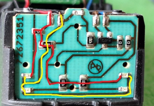

De bovenste leds lopen via de rode draad alleen door een weerstandje naar de leds. Ik zie daar geen diode in
Retour gaat via de zwarte draad (het gele circuit, voor de duidelijkheid).
Volgens mij:

Volgens de handleiding zit bij de nieuwere Roco NS1200 een rangeersein op een aparte AUX.
Voor zover ik kan zit de bovenste LED tussen de linker bruin (plus) en via de dubbeldiode zowel aan de rechter bruin en de rood.
Probeer eventueel eens functie F6 terwijl F0 aanstaat?

Sander, ook bij F6 brandt de led niet. De led meet geen weerstand en licht ook niet op in de diodestand. Er staat 16Volt over de led in serie met een 4K7 weerstand. Wat mij bevreemd is dat beide top leds de geest gegeven hebben. Ik moet nu op zoek gaan naar een geschikte led met de juiste kleur.
Rob

Lichten ze dan ook niet op als je ze met de multiemeter in de diode stand aan prikt? Rood op + en zwart op - van de led?

Als je in diodestand niets meet op de led en op de andere die wel branden wel dan is ie kapot, schat ik. En als dat aan beide kanten zo is, dan is dat misschien toevallig maar wel het meest waarschijnlijk.
Verwijderen van smd componenten zoals deze gaat heel makkelijk met 2 kleine soldeerbouten. Beide kanten tegelijk warm maken en gelijk er af wippen.
Maar ja, wie heeft er nu 2 kleine soldeerbouten...

Albert, dat is bij mij geen probleem...het vinden van een vervangende led met de juiste kleur levert meer problemen op.

Gewoon warm witte nemen en op alle 3 een likje gele lampendompellak

Pfff...de klus is geklaard met twee soldeerbouten en een haarclip. Albert, dank voor de tip. Ruud, de gele leds worden door blauwe draad geleid waarbij het topsein door de linker brug en de rechter led van de BAW56 gaat. In de rangeerstand wordt het topsein door de linker brug en de linker led naar de bruine draad geleid.
Dank allen die hebben meegedacht.

je hebt gelijk, ik heb de rode getekend

Blijft alleen voor mij de vraag over, hoe kan het dat die LED aan beide zijden van de loc kapot was?

@VAM65. Ik heb geen idee maar wel tevreden dat het vervangen gelukt is. Een loeplamp was onontbeerlijk.
