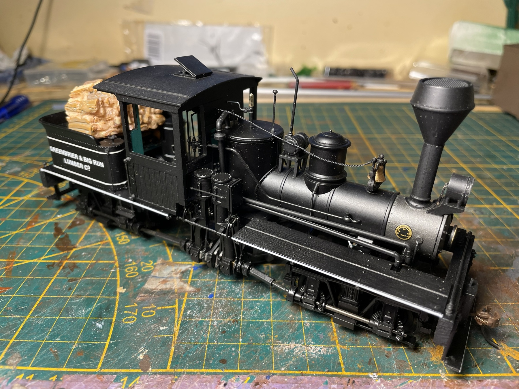

Wat een Shay snoepje
Fotodijkje en fotodiorama
Obdam
Berichten: 19043
Modelrailroading is fun!
Re: On30 diorama: Sedona Red Rock Canyon, AZ
Reactie #126 Gepost op:
31 December 2025, 17:53:43 »
Mooi ding! Gears zijn ok?

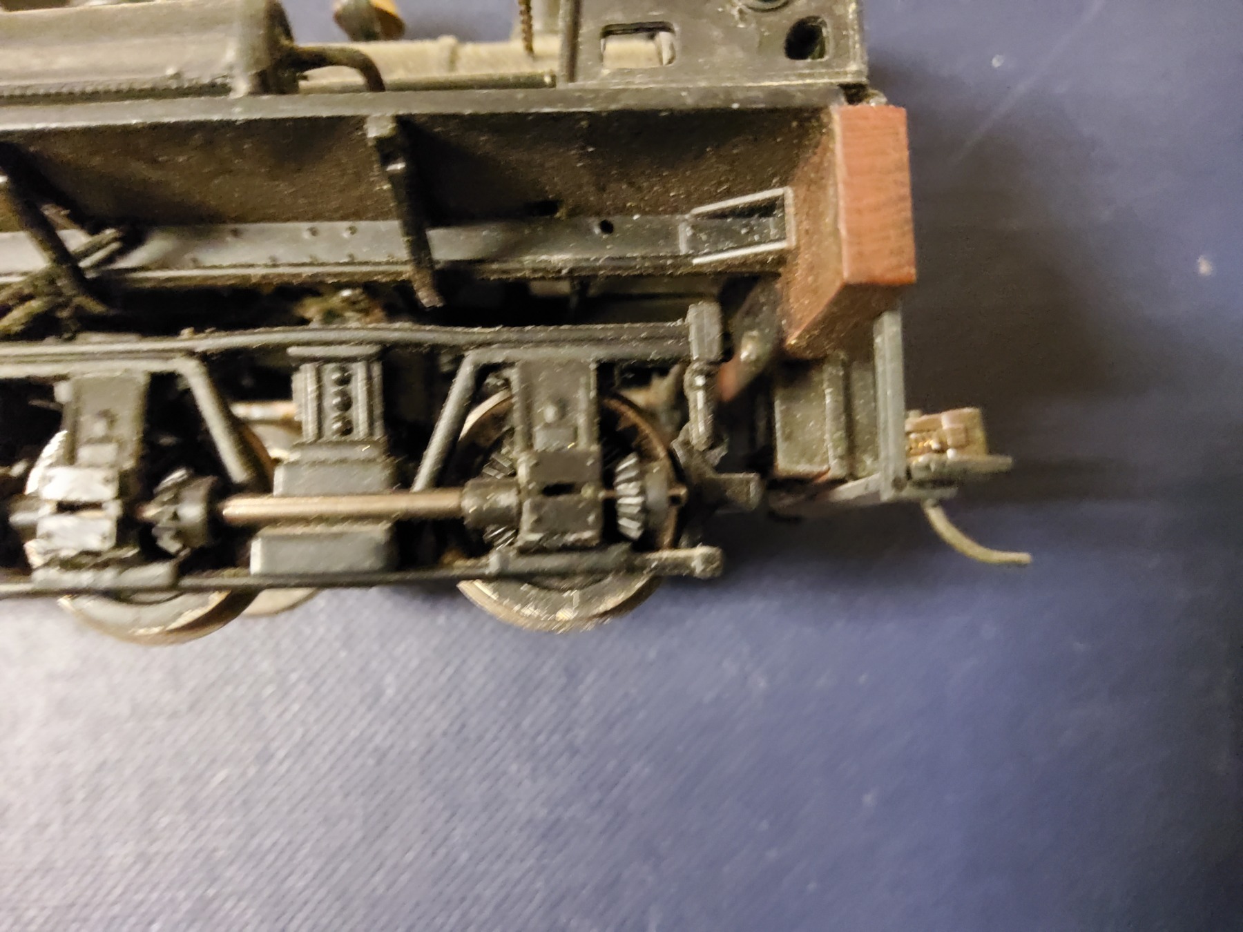

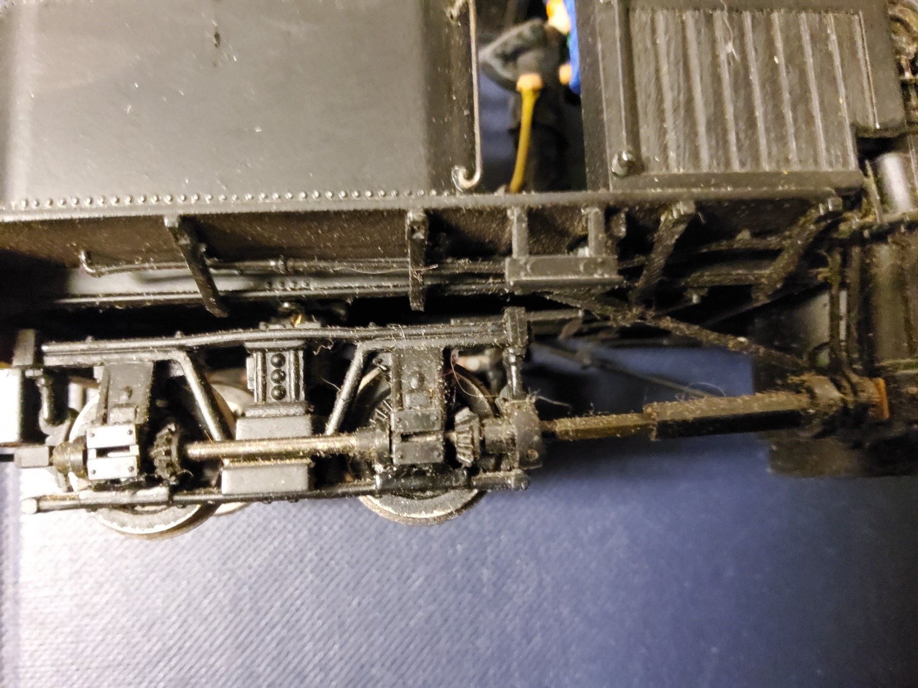

Ik wil niet negatief klinken maar als ik naar de foto kijk zijn het de oude type tandwielen
Die hebben last van split gear
Hier een foto van de nieuwe tandwielen
En de oude
Verschil is de hoogte van de borst op dat kleine tandwiel

Er lijkt bij de kleine tandwielen op de aandrijfas idd een minimale barst te zitten, maar de loc heeft er kennelijk geen last van.
De aandrijving gaat op alle tandwielen/assen soepel zonder stoten. Het rijgedrag is goed op DC stroom, vanaf 3V kan de loc kruipen
(is wel DCC voorbereid).
De toekomst zal uitwijzen of ik ze nog een keer moet vervangen.
