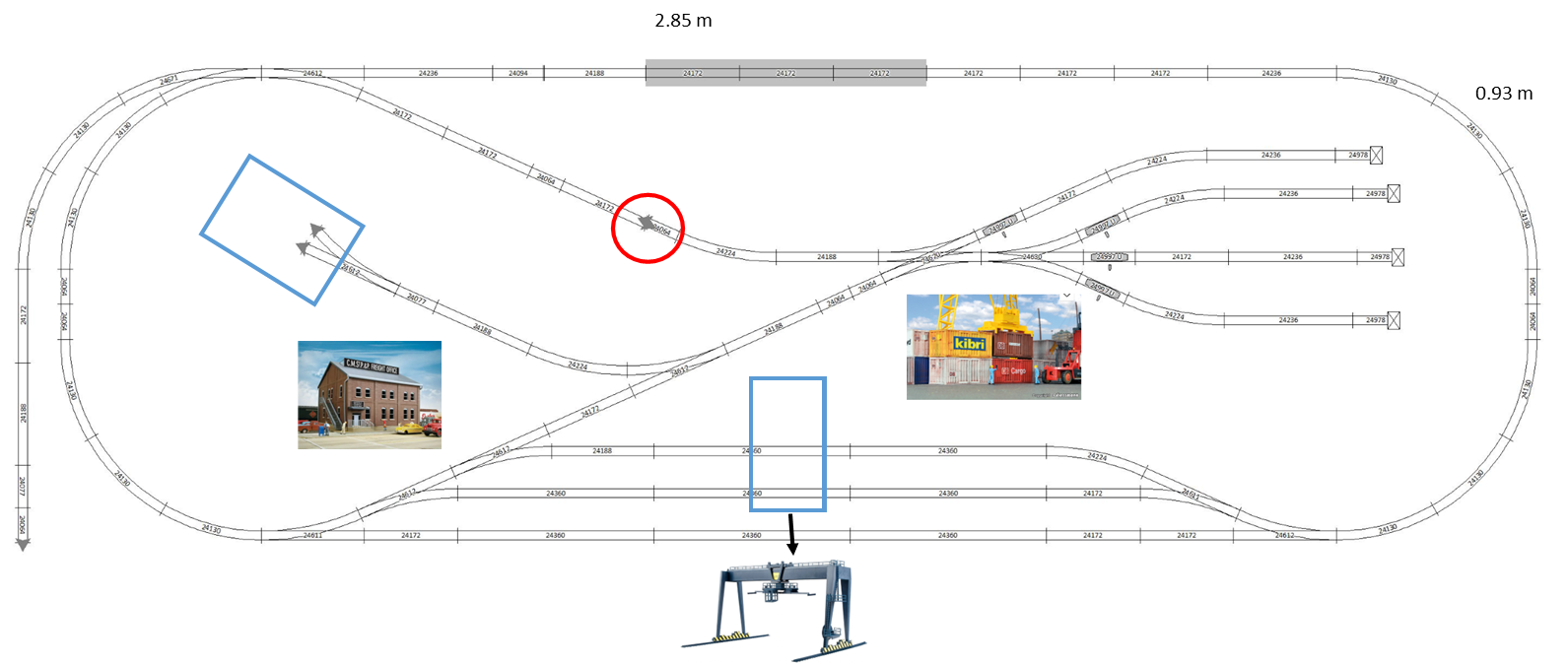

N.a.v. mijn vorige vraag voor tips heb ik nav een aantal antwoorden een nieuw ontwerp gemaakt. Geen 2e laag meer, alles 1 niveau dus. Ook wat meer ruimte van de kamer benutten.
Op plan A heb ik nog 1 knelpunt (rode cirkel) komt net niet uit volgens de tekening (gemaakt in scarm). Sporen liggen net niet in elkaars verlengde.

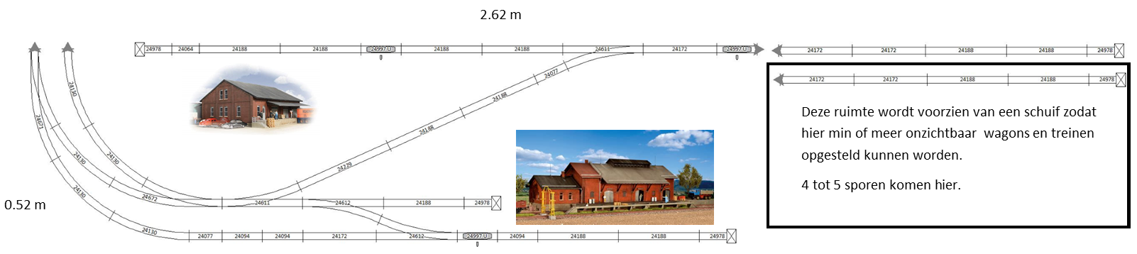

Op plan B wil ik met een lade maken zodat ik daar treinen en wagons kan parkeren. Ben wel benieuwd hoe ik daar een trein kan laten rijden en hoe daar het digitale signaal op kan komen.
Plan C is de verbinding tussen A en B. Dat stuk moet ook een niet permanent karakter krijgen. Doen we een tijdje niets aan de baan dan bergen we het op (waarschijnlijk onder Plan A. Ook hier de vraag hoe krijgen we het digitale signaal op plan C en plan B. Plan C is niet in beton gegoten want uiteindelijk moet het passend gemaakt worden.

Dat knelpunt op plan A los je eenvoudig op door een stukje flexrail toe te passen.

Hoi Frits, ik ga C-rails gebruiken van Marklin. Die hebben volgens mij geen flexrails.

Dat pasfoutje kun je oplossen door te zoeken naar railstukken die het passend maken. Eventueel zaag je een stukje van een railsectie af om het passend te krijgen.
Het digitale signaal krijg je op de schuiflade met een stukje soepel snoer.

De korte rechte stukken rails heb je lengtes met maar 6-7mm verschil, als je daarin wat varieert kun je het wellicht wel passend krijgen
En soms blijkt het in het echt wel degelijk te passen, hoewel de klikverbindingen bij C-rails vergeleken met railverbinders bij andere railtypen, mogelijk maar weinig speling toelaten

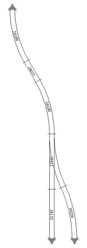

Er zijn programma's die zelf kunnen berekenen welke rails je nodig hebt voor een bepaalde verbinding.
Ik gebruik Wintrack (nu niet bij de hand).
Je kunt volgens mij nog steeds een demo verse van Wintrack downloaden en het ontwerp tekenen (hoeft alleen de binnenbocht links te tekenen en de sporen die je naar je probleempunt leiden.
Als je nu het stuk tussen de bocht 24224 en het wissel 24612 open laat, kun je wintrack zelf laten bereken. Je kunt ook de bocht om laten berekenen, tussen de kruising en het wissel 24612.
De schuiflade zou ik uitvoeren in K-rails. Hier kun je makkelijk de contactlipjes afknippen of ombuigen, bij C-rail zul je echt moeten zagen om de rails goed te laten liggen.
Je kunt makkelijk een overgangsrail kwijt in het ontwerp.
