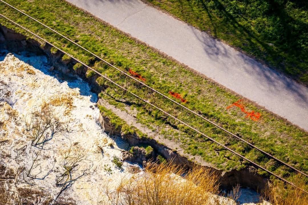

Op de Facebook pagina van Leidsch Dagblad staat onderstaande foto:
Zo te zien kan er op dit gedeelte helemaal niet gereden worden.
Matthijs
  • Berichten: 3632
Re: kade bij Valkenburgse meer "stort in"
« Reactie #19 Gepost op: 02 April 2025, 21:12:39 »
Nee zeker niet, je wil niet dat je stoomtrein met bezoekers naar beneden stort..... Nog een geluk dat er geen trein reed. Stel dat zoiets op een rijdag was gebeurd  ::)

Lijkt er op alsof de rails de kade nog enigszins bij elkaar houdt, gezien de scheur tussen rails en het weggetje ernaast

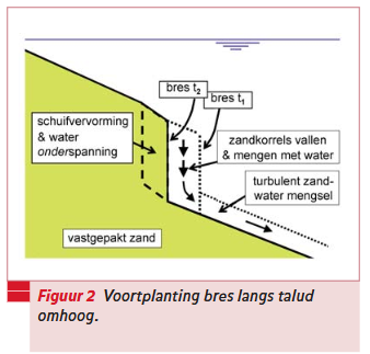

Ik vermoed dat het wel met het baggeren heeft te maken.
Er heeft zich een onderwater aardverschuiving voorgedaan.
De vorm van een berg zand en dan de helling van de zijkanten heeft alles te maken met de inwendige wrijving van het materiaal.
Rond zand (bv duinzand) haakt niet goed in elkaar (lage wrijving)
Hoekig zand (bv rivierzand) haak wel in elkaar (hoge wrijving)
De kans is dat de korrels net goed in elkaar grepen om de zaak in stand te houden.
Waardoor weet ik niet, maar door iets is de wrijving kleiner geworden en is de zaak gaan verschuiven.
De pilonen van de Oosterscheldekering zijn geplaatst op een fundering, die steunt op de ondergrond (rond zand)
Er is een tijdlang met trilapparaten de koreelstructuur van dit ronde zand verdicht.
De op elkaar gestapelde korrels zakten daardoor beter in elkaar, zodat ze op elkaar "leunden".
Hier is geen wrijving nodig maar wel een goede opeenstapeling.
Zand sculpturen worden van hoekig zand gemaakt.
Door deze ook nog eens vochtig te houden kun je ze lang behouden.
Het water lijmt de hoekige korrels aan elkaar. omdat de wanden van de korrels veel dichter bij elkaar geplaatst kunnen worden.
Langs de Waal is op één van de strandjes iemand uit drijfzand gered moeten worden.
De waterdruk en de korreldruk klopten daar niet meer.
Dus geen goede opeenstapeling.
De zandkorrels wijken uiteen en geven geen tegendruk om gewicht te kunnen opnemen.
Ze noemen dat een bres.
Stephan.

@Stephan, uiteraad goed benoemd.
Maar met echte termen ga ik jullie niet vermoeien.
Blijft een hobby kanaal toch?
Ronald
