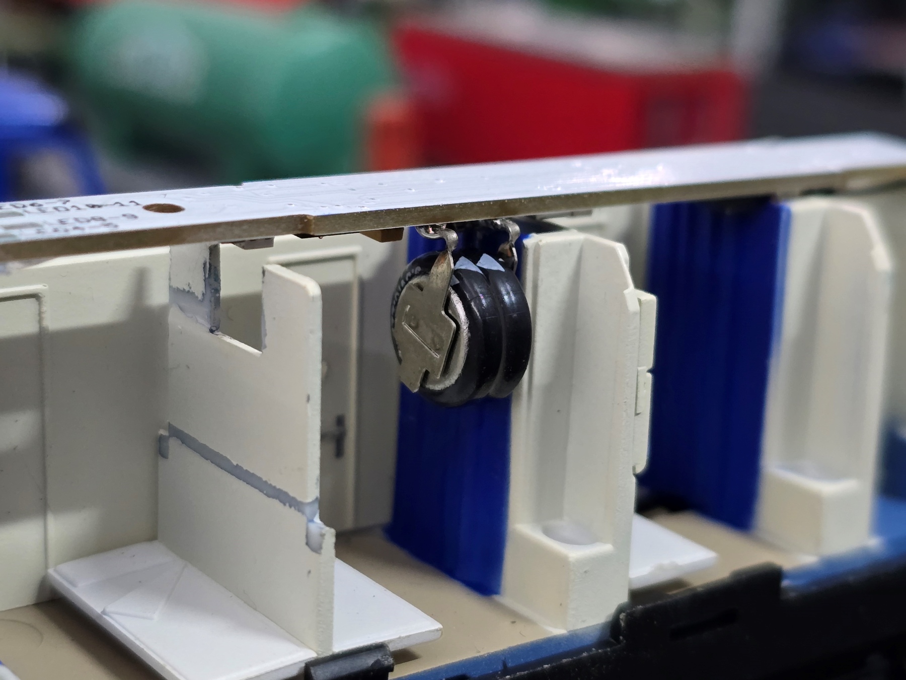

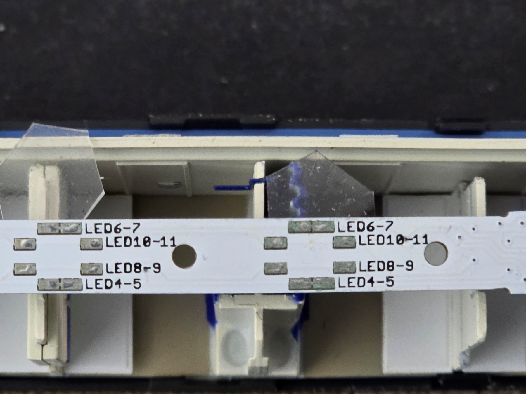

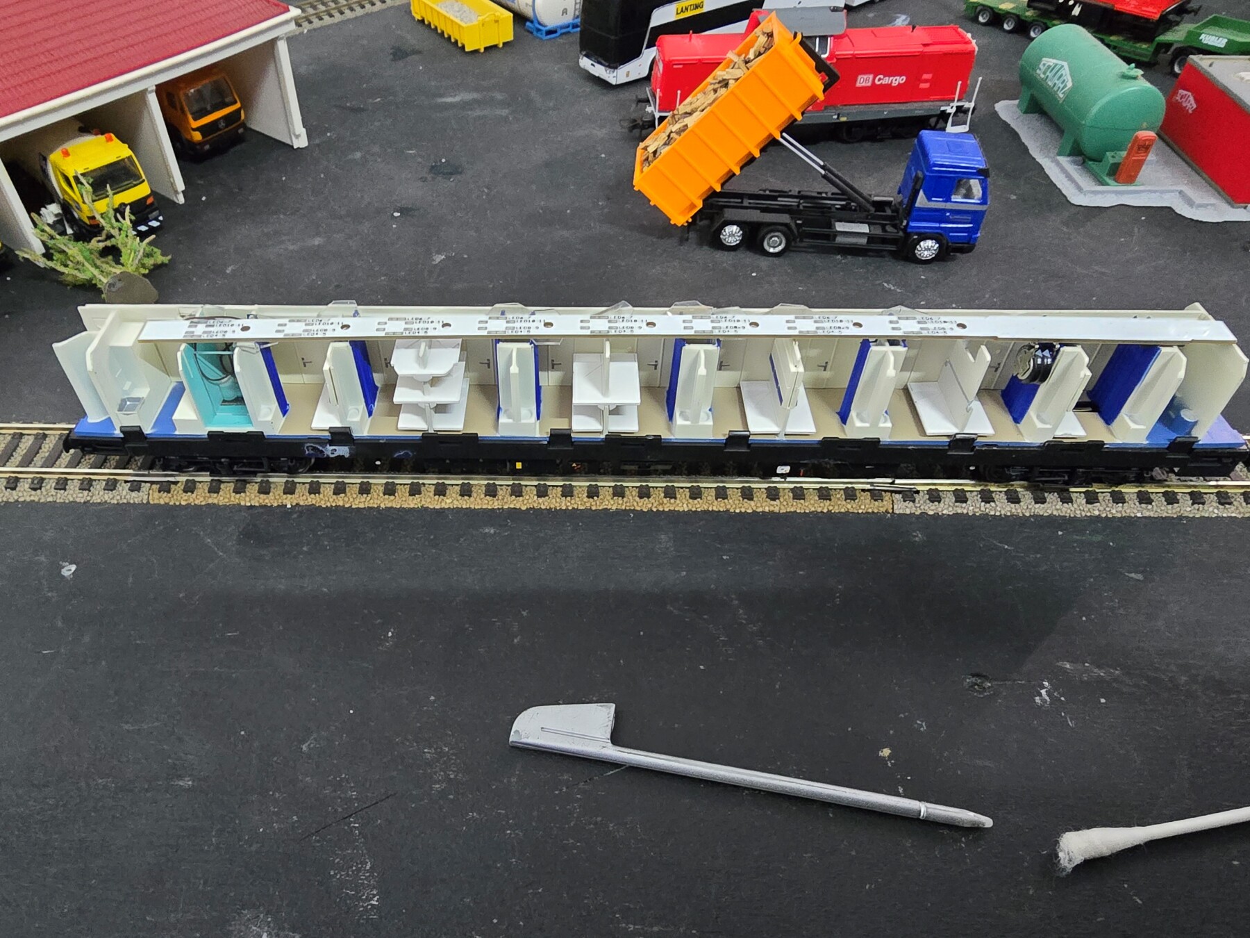

het is mij bij het ACME rijtuig zeer makkelijk gelukt hier onder de foto's
dit zit er in

8 led's per coupé en 8 coupé's, dan kun je met 8 uitgangen op de decoder elke coupé apart schakelen.
De decoder zal wel in of onder dat lichtblauwe gedeelte zitten.
Stephan.

Ja, dit is mijn inziens de ESU lichtstrip met decoder, artikel 50708 met warm/wit licht.
Maar ja, als er niets aan de AUX1 hangt, is uitlezen een punt, want dat doet ie dus niet....
De lichtstrips die ik heb gebruikt heb ik dan via de lokprogrammer benaderd, dat lukt dan wel.

aha een esu licht strip maar zit de decoder dan in de strip en als we een programmer aanschaffen kunnen oa dit soort decoders aan de praat krijgen of zit er toch een fout in de montage ze willen wel branden allen als zelf zin aan hebben.
dank voor jullie mee denken komt er toch misschien een oplossing in deze crime
mvgr Evert en ook Bas (al even geappt)
