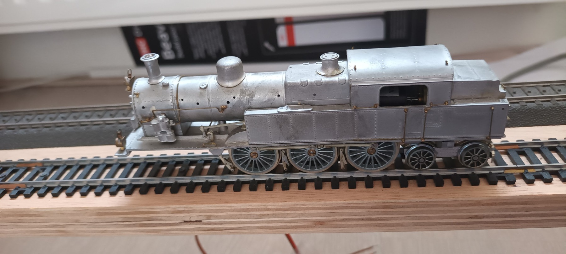

Hi,
Een Nederlandse Amerikaan is natuurlijk wel bekend maar een Nederlandse Fransoos wellicht wat minder.
Recent kwam ik een DJH  E191 tegen voor een prijs die mij wel aanstond. Dit is een broertje van de NS 6000. Destijds door het uitbreken van de eerste wereldoorlog kwamen deze locomotieven in Frankrijk terecht inplaats van bij de staatsspoorwegen/nederlandse spoorwegen. De kit is eigenlijk gelijk aan de E179 NS 6000 kit. Zelfs de nederlandse schoorsteen ketelfront en nummerschildjes zaten er nog bij.
De loc loopt goed. Vorige eigenaar kon best fatsoenlijk onderstellen bouwen.
De opbouw gaan we wel opnieuw in elkaar zetten. Na 2 witmetaal soldeer projectjes nu met een loc toch wel een opstapje. De vorige eigenaar heeft vrijwel alles aan elkaar gelijmd omdat ik toch de schoorsteen en ketelfront etc wil uitwisselen moet er toch veel los. dus hoppakee in een aceton badje. Dit is wel een eerste keer voor mij dus we gaan het zien :)
Adriaan

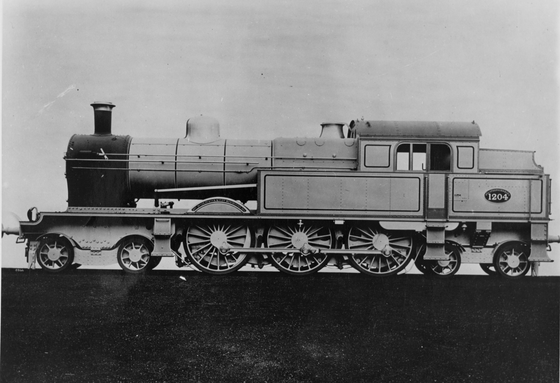

De loc is nooit afgebouwd geweest. Zover ik weet waren de DJH kits uitwisselbaar alleen de handleiding was anders. Bij de Franse versie zaten nederlandse delen en vice versa

Hi,

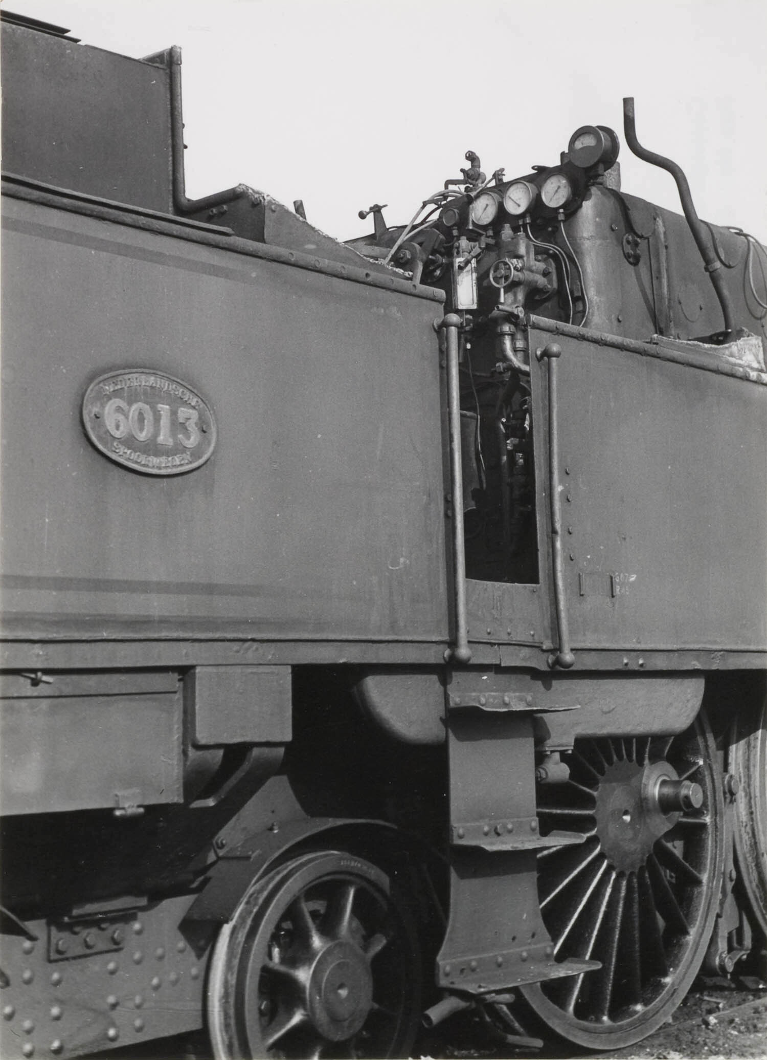

Terwijl de lijm nog aan het afbrokkelen is (lijkt toch verdomd goed vast gelijmd te zitten). Wat onderzoek vraagstukjes.

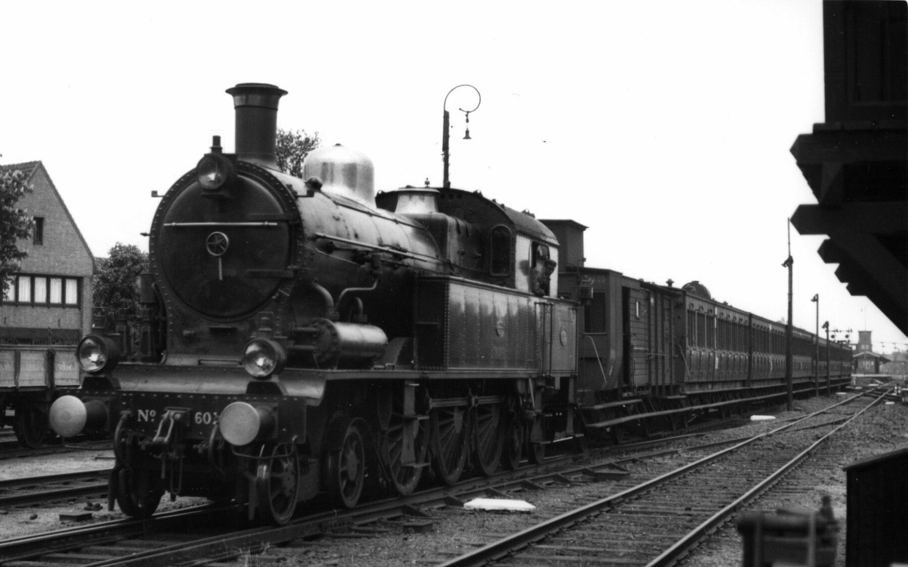

De DJH kit gaat uit van lange waterkasten dit betekend dus NS 6007-6026. Daarnaast kan men nummerschilden kiezen tussen de 6013 & 6015.
De 6001/6006 had korte waterkasten zie onderstaande verschil:
utrechts archief 151430 lange waterbakken  later NS6007-6026
utrechts archief 151429 korte waterbakken later NS6001-6006
Ook wat mij opvalt is het verschil in de voorste ondersteuning van de voetplaat boven de bogie. Ik meen dat dit later is weggehaald.

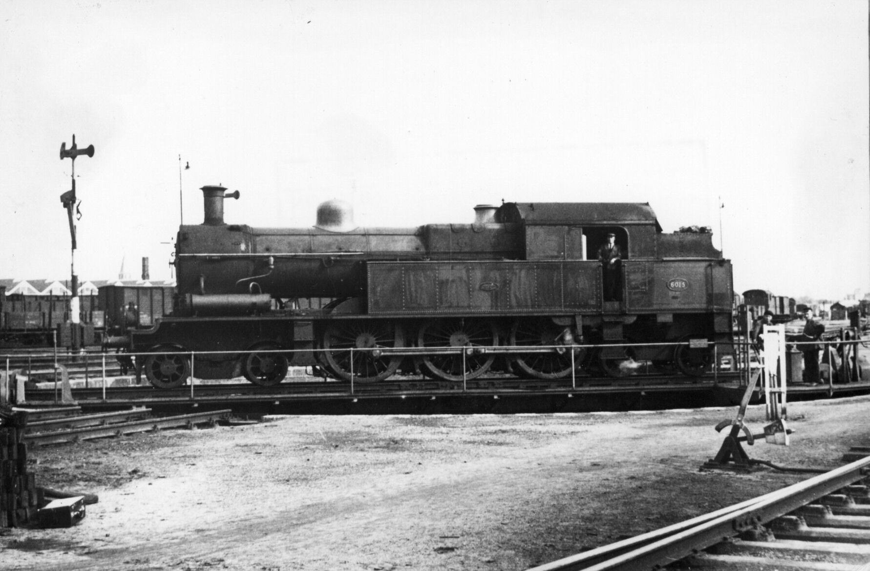

Welnu opbare foto's van de 6013 & 6015:
Vanuit het geheugen:
https://resolver.kb.nl/resolve?urn=urn:gvn:SPOOR01:KB-TOTAAL-13056
https://resolver.kb.nl/resolve?urn=urn:gvn:SPOOR01:KB-TOTAAL-13012
https://resolver.kb.nl/resolve?urn=urn:gvn:SPOOR01:KB-TOTAAL-13088

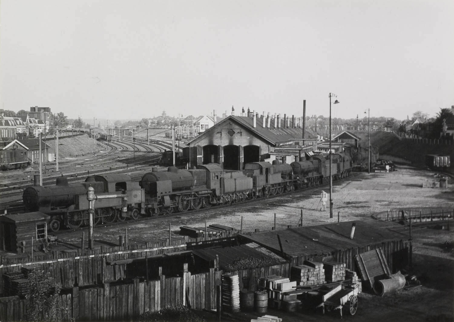

Vooroorlogs zijn er nog de volgende foto's die ik kon vinden:
utrechts archief 155261
utrechts archief 161086

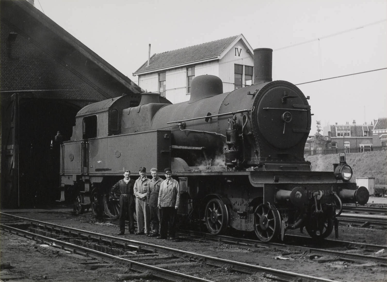

Een andere naoorlogse foto van de NS 6012 met goed overzicht is de onderstaande link ivm copyright:
https://hetutrechtsarchief.nl/beeld/8B20D141D39714B9E0534701000A9433
Een tenderbel is hier nog aanwezig alsmede profielen voor bepansering.
Een aantal zaken valt op ten opzichte van de fabrieksituatie:
ganghendel is later naar rechts verplaatst
schoorsteen is somberder zonder krans
verder valt ook op dat de voorverwarminstallatie grotendeels is verwijderd na oorlogs https://hetutrechtsarchief.nl/collectie/609C5C65FADF4642E0534701000A17FD
Met vriendelijk groet,
