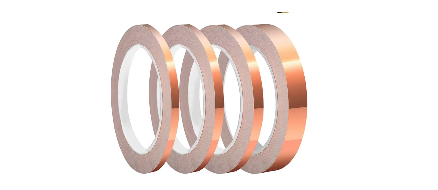

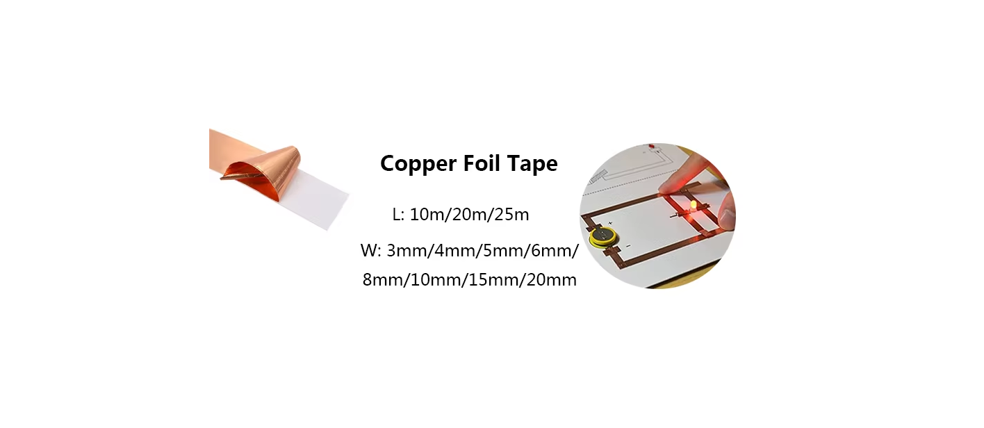

Ikzelf gebruik latoenkoper om de stroom voor de verlichting door de wagon te voeren,
Dit is zelfklevend en er kan uitstekend op gesoldeerd worden. Groot voordeel, de dikte, of moet ik zeggen dunte, van dit materiaal. Is ook overschilderbaar.
