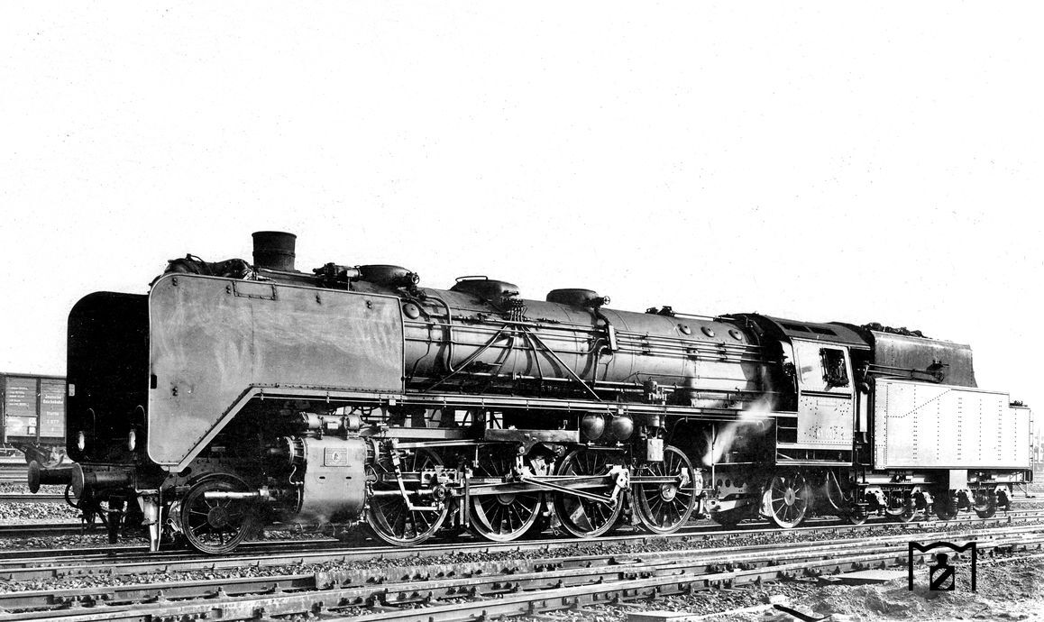

Hallo Fred.
Het remmen werk zat er wel op in de DRG versie, kijk hier maar.
Met dank aan de Eisenbahn Stiftung voor de foto.
Dat men deze er redelijk snel weer afhaalden kwam door dat de remmen vast gingen zitten, door vuil en door vorst.

Ha kees,
even om de remmen, de voorserie Br 41 001 en 002 deze hebben geen remmen op de voor en achter wielen.
Bij de serie bouw van de Br 41 zijn er wel remmen gemonteerd.

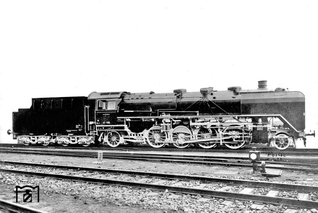

Bert , kijk hier eens.
De 41 001 van BMAG.
Met dank aan de Eisenbahn Stiftung.
Kees.

Beste Kees,
De eerste loks Br 41 001 en 002 DRG hebben geen remmen op de voor en achterwielen
kijk maar op de originele foto Br 41 001 ( Reichsbahn.nl )
Mvg Bert

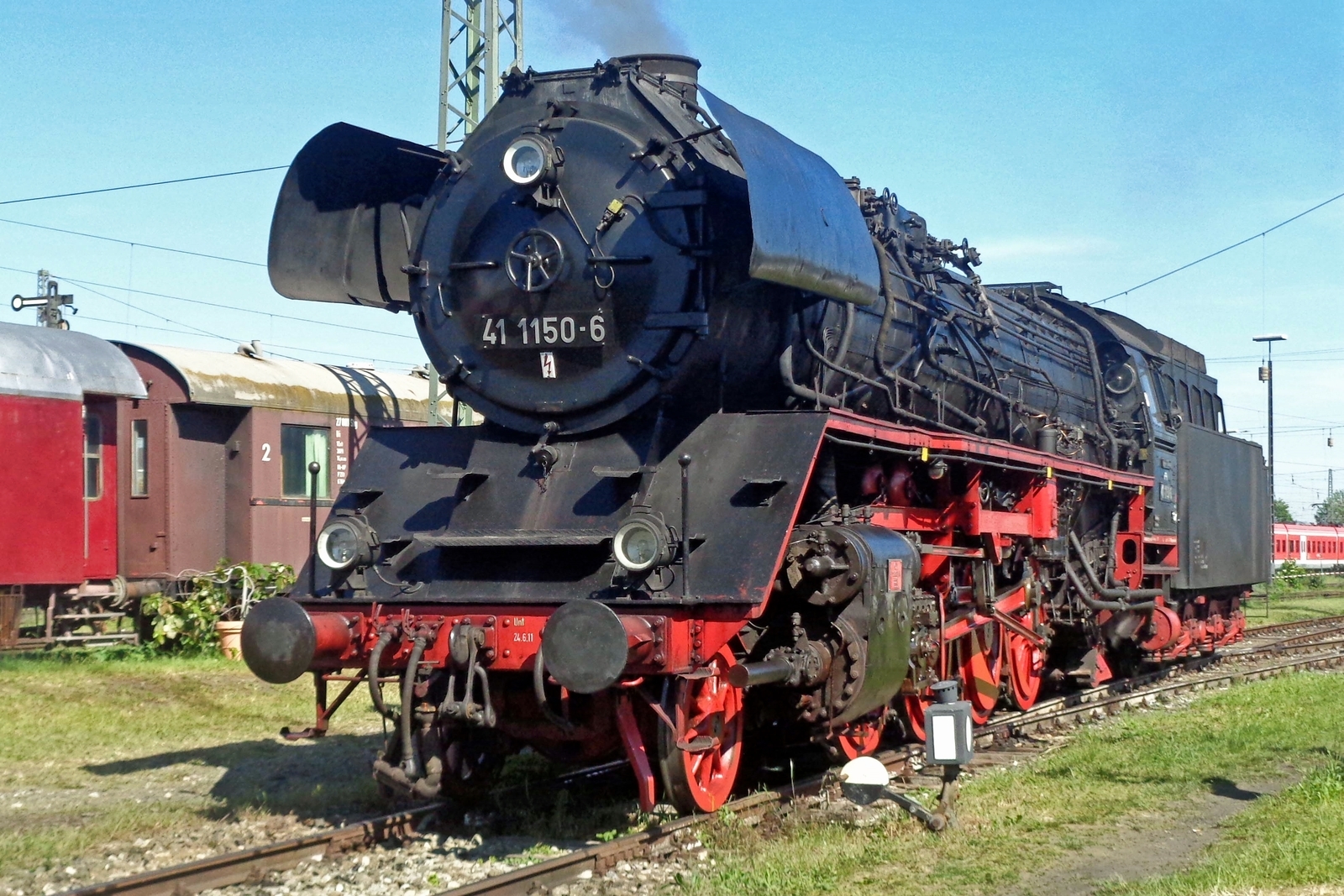

Toch heb ik ook nog een vraagje, wie weet waar de stekker dozen zitten op het schort aan de voorzijde ?
Ik neem aan dat de lampen voor er afgehaald werden als de lok niet werd ingezet of voor revisie ging.
Kees.

Deze foto geeft duidelijk aan waar de bedrading van de lampen naar toe gaat.
Met dank aan LeoScribens voor de foto.
Dus nog even een paar gaatjes in het schort boren voor de bedrading.
Kees.
