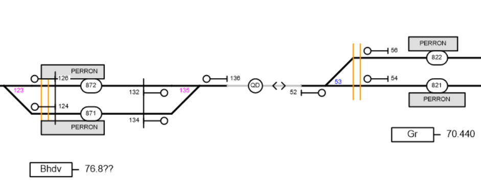

Op basis van je omschrijving hebben we het over het baanvak Gorinchem (Gr) - Boven Hardinxveld (Bhvd).
Op dit baanvak is géén automatisch blokstelsel aanwezig, alle hoofdseinen worden dan ook voorafgegaan voor een voorsein.
Bron:sporenplan.nl
Laten we even meerijden met de mcn ...
<a href="https://www.youtube.com/v/8Aj4HGE8cwQ&amp;t=1188s" target="_blank" class="new_win">https://www.youtube.com/v/8Aj4HGE8cwQ&amp;t=1188s</a>
We vertrekken op 19:43 uit Gr ... op 20:14 passeren we het uitrijsein (54) van Gr (voorafgegaan door 3 kleine baken) en even daarna kijken we links het inrijsein (52) van Gr op de rug, het voorsein hiervan zien we op 21:13 op de rug.
Op 23:01 passeren we een voorsein (voorafgegaan door 3 grote baken) ... en op 23:51 passeren we het inrijsein (136) van Bhvd (voorafgegaan door kleine baken).
Bij vertrek uit Bhvd passeren we dan weer het uitrijsein (124) van Bhvd.
De beveiliging is eigenlijk simpel, zodra er een rijweg is ingesteld van Bhvd naar Gr, of er zich een trein op dit baanvak bevind kan sein 54 niet uit de stand stop komen.
Pas als de rijweg weer is vrijgegeven én het baanvak vrij is, kan er een rijweg van Gr naar Bhvd worden ingesteld en kan sein 54 uit de stand stop komen voor een trein in die richting.
En in de omgekeerde richting werkt dat natuurlijk net zo.

De seinen waarschijnlijk niet Klaas, maar de rijwegen wel.
En de seinbeelden zijn afhankelijk van de rijweginstelling én de blokbezetting.
Elk station vormt zo te zien een beveiligd gebied, met in- en uitrijseinen, waarbij de inrijseinen ook tevens voorseinen voor de uitrijseinen zijn.
En er gelden meer voorwaarden, de uitrijseinen van Bhvd in de richting Dordrecht zijn gekoppeld aan de stand van de overweg, welke hoogstwaarschijnlijk voorzien is van een stop/door schakeling.
