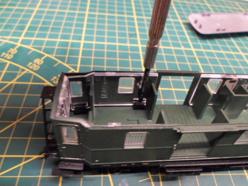

Halllo,
Dit draadje gaat over een reparatie aan een Fleischmann HO wagon met nummer 5078K
Bij één van de kortkoppelingen ontbreekt het veertje. Om het te repareren is het nodig de wagon te openen. Ik geef toe, omdat ik de wagon niet kapot wil maken ben ik misschien te voorzichtig.
Mijn vraag is: Hoe maak ik deze wagon open? Bestaat er een gebruiksaanwijzing voor deze wagon?
Of: kan iemand vertellen of je inderdaad de rood gekleurde kap los kan maken van het zwarte onderstel OF is deze wagon van het type waar je alleen het dak vanaf kan halen?
Beiden zitten zo muurvast dat ik bijna "bang" ben de wagon kapot te maken.
Graag jullie advies / hulp.
Alvast bedankt.
Martin

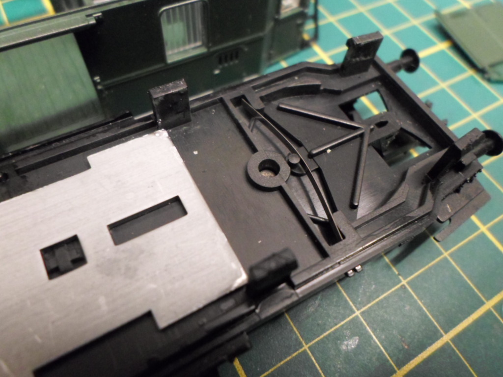

Dag Martin,
Hierbij een poging om je op weg te helpen.
Wat ik vaak doe, is eerst het dak er af halen.
Ik heb het rijtuig 5078K zelf niet, maar een soort gelijk bagage rijtuig met art.nr. 5080
Even de nagel tussen het dak en de behuizing en dan van voor naar achter met de nagel het dak openen.
Mocht het moeilijk gaan, dat het dak weinig meegeeft, nagel ertussen en een houten prikker in de opening drukken en met de nagel verder doorschuiven tot er weer een prikker geplaatst kan worden.
Meestal klikt het dak dan wel los van de behuizing.
Als het dak er af is, kun je met een schroevendraaiertje de lipjes van de bodemplaat wegduwen, waarna de bodemplaat loslaat.
Succes met het openen, met een beetje geluk is het veertje nog in het rijtuig aanwezig
Vriendelijke groet,
Erwin Prummel

Hallo Erwin,
Bedankt voor je duidelijke uitleg, zelfs met verklarende foto's. Daar kan ik zeker wat mee!
Zonder jouw input was ik never nooit via het dak gegaan. Dus zo zien we maar weer: Gewoon goed om het op dit forum even na te vragen.
Martin

Gelukt!
Gerepareerd!
Inderdaad, het andere veertje lag los in de bak.
Klaar is Kees.
Martin
