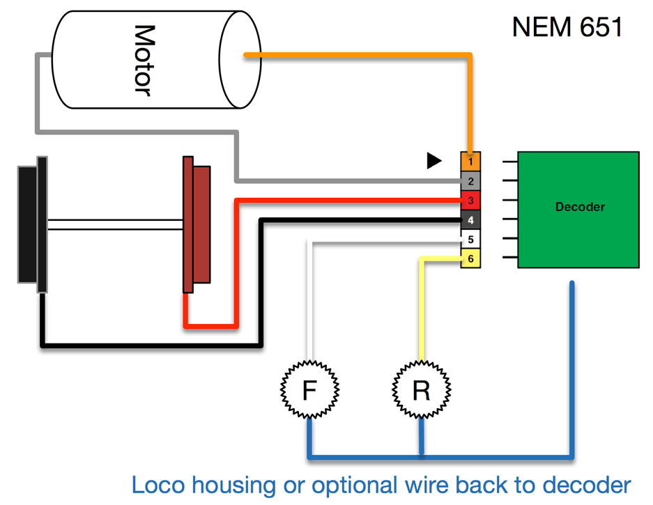

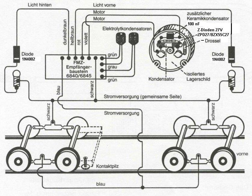

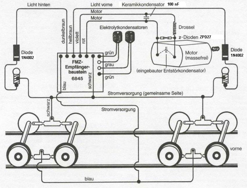

Meer info over FMZ decoders vind je hier. dan zie je dat er verschillende decoders zijn, met een verschillende manier van aansluiten.
Schematisch is een FMZ decoder (net als iedere andere decoder) als volgt aangesloten:

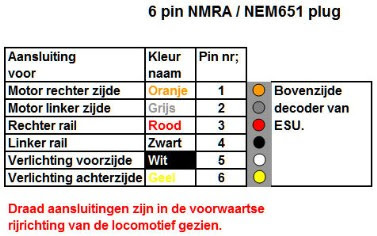

De gebruikte kleuren zijn vastgelegd in een  norm: NEM651, maar Fleischmann deed het anders.
Maar in beide gevallen komt het erop neer dat je de decoder er tussenuit haalt, en de rechter rails aan de rechter motoraansluiting maakt, en de linker rail aan de linker motoraansluiting. Dus Zwart aan Rood en Blauw aan Violet. Dan blijven de draden voor de verlichting over. Lichtbruin is voor frontseinen aan de voorkant en Donkerbruin voor de achterzijde.
