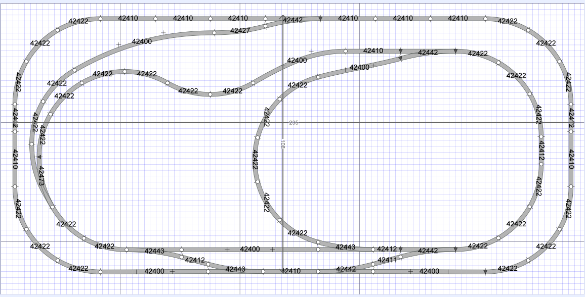

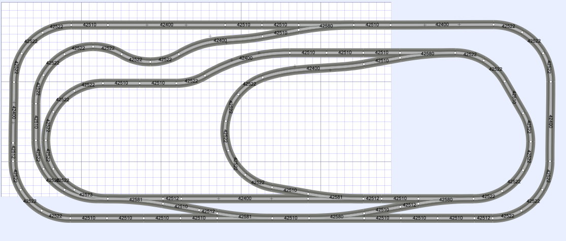

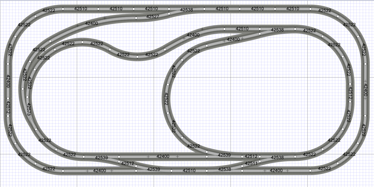

Ik ben op een paar jaar van mijn pensioen. Omdat ik tot nu toe enkel sport als hobby had, ben ik op zoek naar een andere hobby. Ik ben mij intensief aan het inwerken in modelspoor. Ik heb H0 gekozen en heb me AnyRail aangeschaft. Na veel lezen heb ik bij wijze van test een baanplan gemaakt met Roco Line zonder bedding en getracht hetzelfde baanplan op dezelfde oppervlakte te maken met Roco Line met bedding. Dat lukt totaal niet... Ik heb als uitgangspunt de afmetingen van een triplex plaat genomen (244cm op 122cm).
Bijlage RocoLine.png is zonder bedding en RocoLineBedding.png is (logisch) met bedding.
Hou er bij uw reactie rekening mee dat dit baanplan enkel dient om één en ander uit te proberen.
Maakt het echt zo'n verschil tussen gebruik van met en zonder bedding of doe ik iets fout of gaat AnyRail de mist in?
Als ik een deel van de baan op papier in schaal 1:1 afdruk is er ook een immens verschil.
Medtskie.

Roco Line met of zonder bedding zijn exact dezelfde railstukken. Ben je misschien in de war met Roco Geoline?

Ik heb de laatste versie van AnyRail, maar bij mij is Rocoline met/zonder ballastbed echt exact even lang.
Wat Joz zegt, heb je niet perongeluk GeoLine gekozen?

Ik denk dat ik wel degelijk Roco H0 Line met ballast heb gekozen, niet?
Wat doe ik fout?

Ja, inderdaad beiden Roco Line.
Alleen zie ik bij de variant met ballastbed veel gebruik van 10-graden wissels, waar bij de zonder ballastbed juist 15-graden wissels gebruikt worden.

Inderdaad. Een 10 graden wissel is anderhalf keer de lengte van een 15 graden wissel.

Dank allemaal! Het lag inderdaad aan de wisselkeuze!
