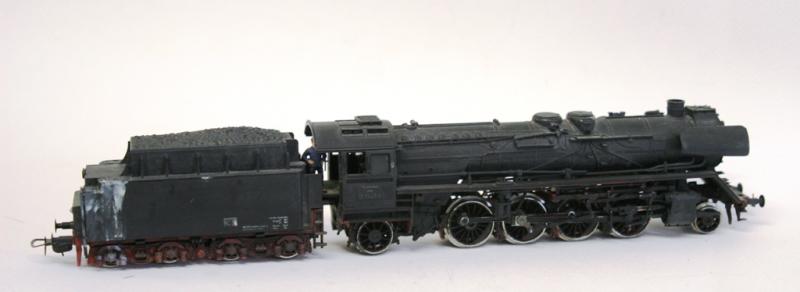

Een voorbeeld heb ik zo niet, maar vanmiddag ga ik naar Duitsland naar mijn huisdealer in Dusseldorf, en daar staat werk van hem in de vitrine. Ik zal daar een foto van maken en die hier vanavond plaatsen. Oke?
Grtz,
Ronald

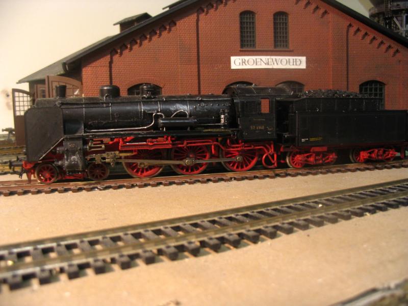

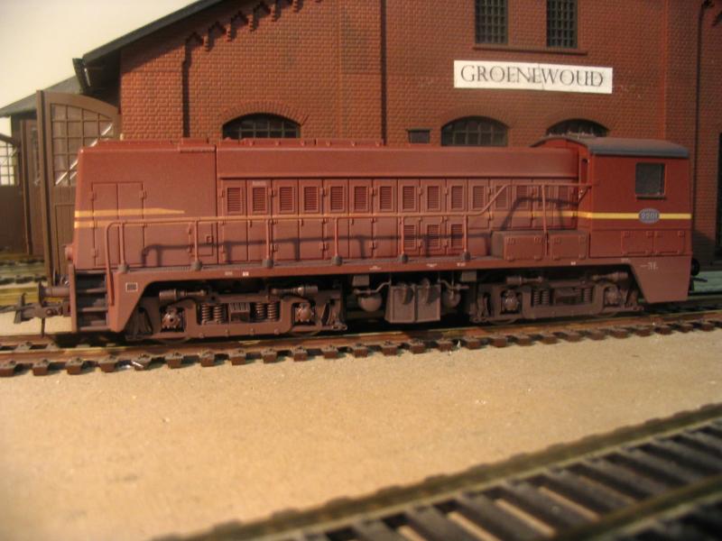

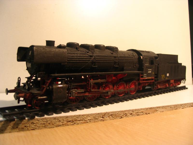

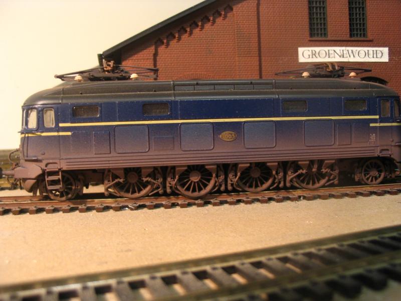

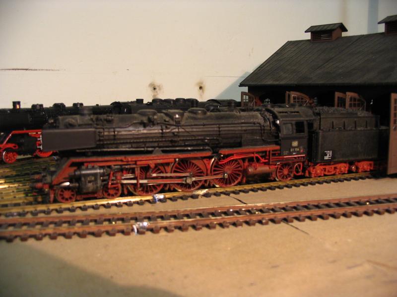

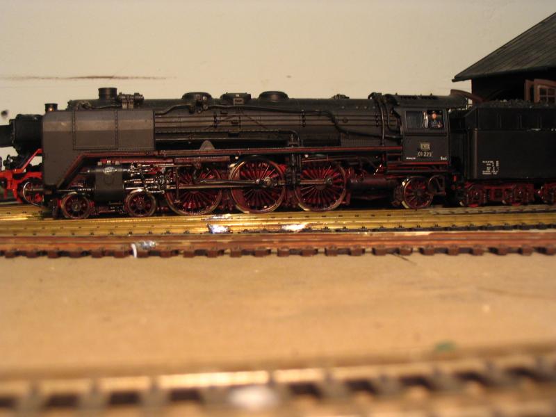

Je zou kunnen overwegen om een bouwdoos van Revell te kopen, zoals ik heb gedaan, en dan het e.e.a. uitproberen/oefenen. Als je het eenmaal naar je zin is zou je dit kunnen toepassen op je stoomloc's en andere loc's. Zie foto's.
Bouwdoos Revell:
Roco BR 17 hobbymodel:
Roco 2200:
Roco 1000:

Nou Ronald, dat "verstoffen" ziet er heel realistisch uit. Net alsof ze al tijden lang fors gebruikt zijn. Magnifiek!!
