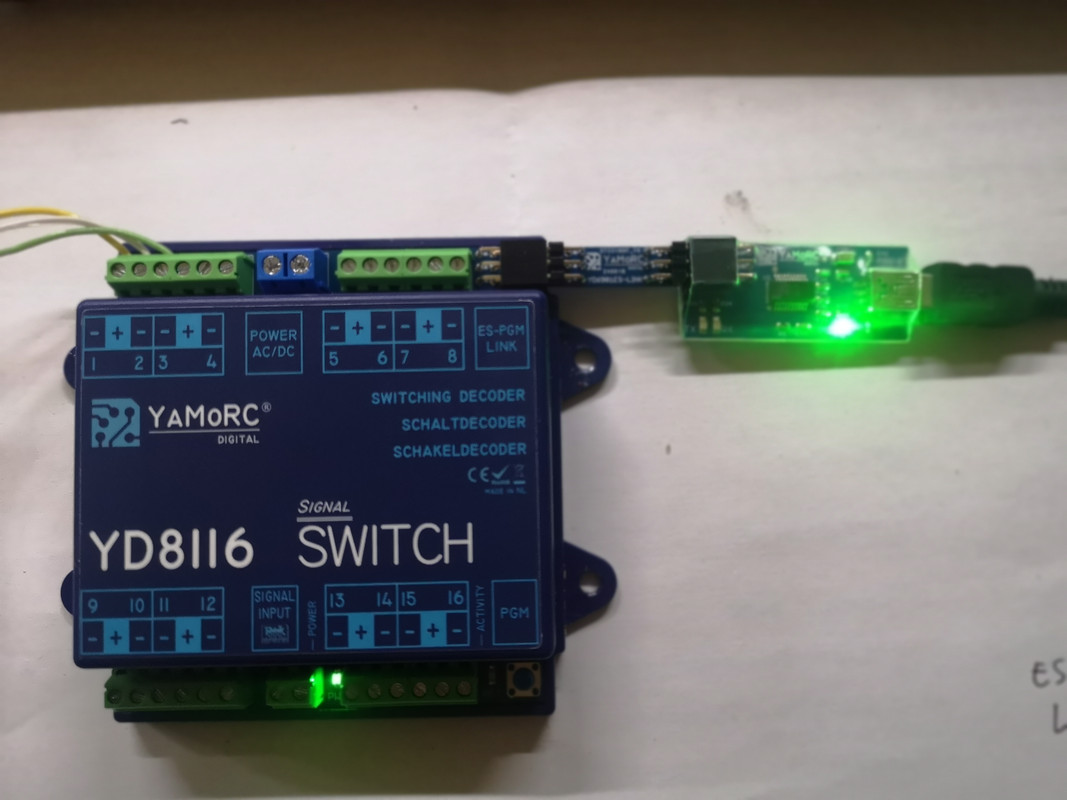

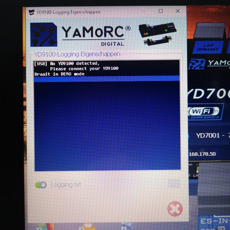

Ik heb de YD8116 aangesloten op de Power AC/DC en voor de rest heb ik de YD9100 aangesloten om de YD8116 te programmeren voor wissels. Nu start ik de YD9100 op maar gaat hij automatisch naar Demo mode. Hoe krijg ik hem hier van af???
Ik kan lijkt mij zo niets beginnen met de YD8116?

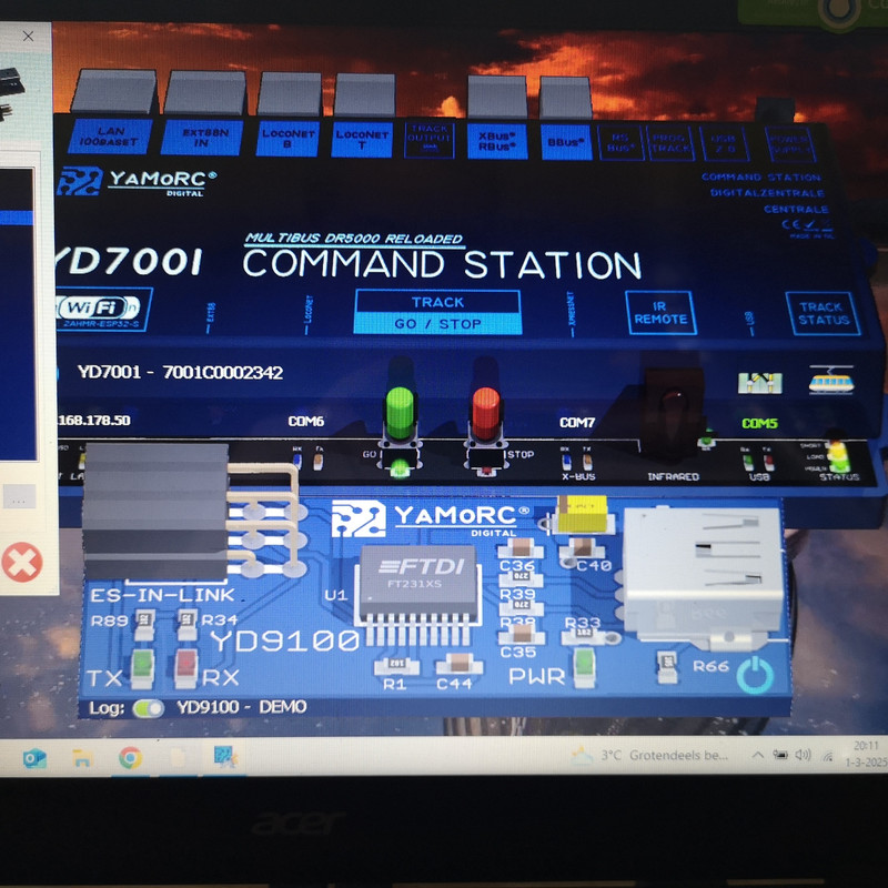

Ja dan lukt het wel, maar als ik dan op ES-PGM Link druk en ik wil updaten dan wil dat niet. Ook staat er rechts bovenin
''YD8116 via YDDEMO''
Maar in de LOG geeft hij aan YD9100-P
Dus waarschijnlijk wel de verkeerde USB kabel?

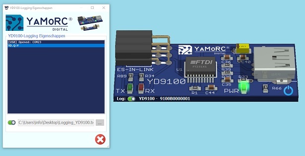

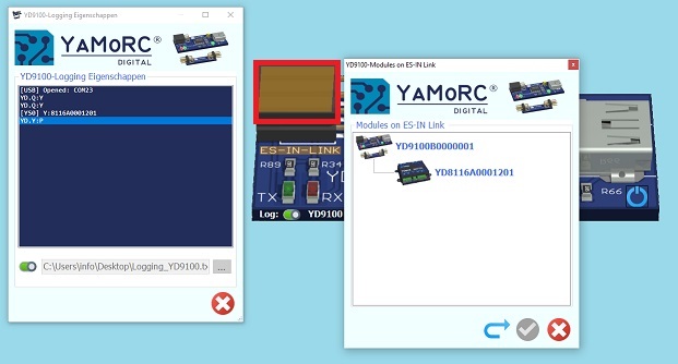

Kun je even het volgende doen:
- Sluit eerst de YD9100 Config App op de PC weer af, zorg dat de YD9100 logging aan blijft staan.
- Koppel de spanning (POWER AC/DC) los van de YD8116.
- Koppel de YD9100 via de ES-PGM link aan de YD8116.
- Sluit de YD9100 weer aan op de PC met de werkende USB kabel.
Welke ledjes branden nu (constant of knipperend) op de YD9100 en YD8116?
- Open de YD9100 Config App op de PC.
- Klik vervolgens op het vlak ES-IN-LINK van de YD9100.

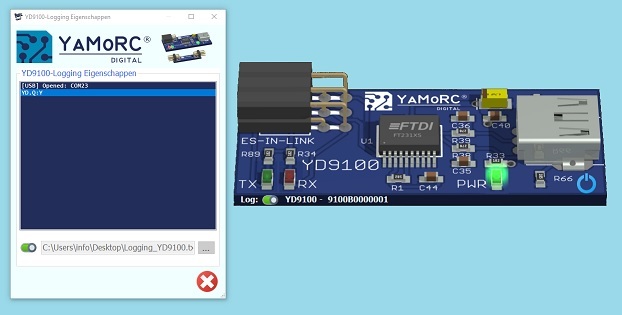

Als het goed is krijg je dan dit plaatje te zien:
Kun je even laten zien wat er bij jou op het scherm staat?
Bert

« Reactie #4 Gepost op: 01 March 2025, 22:34:52 »
Bert,

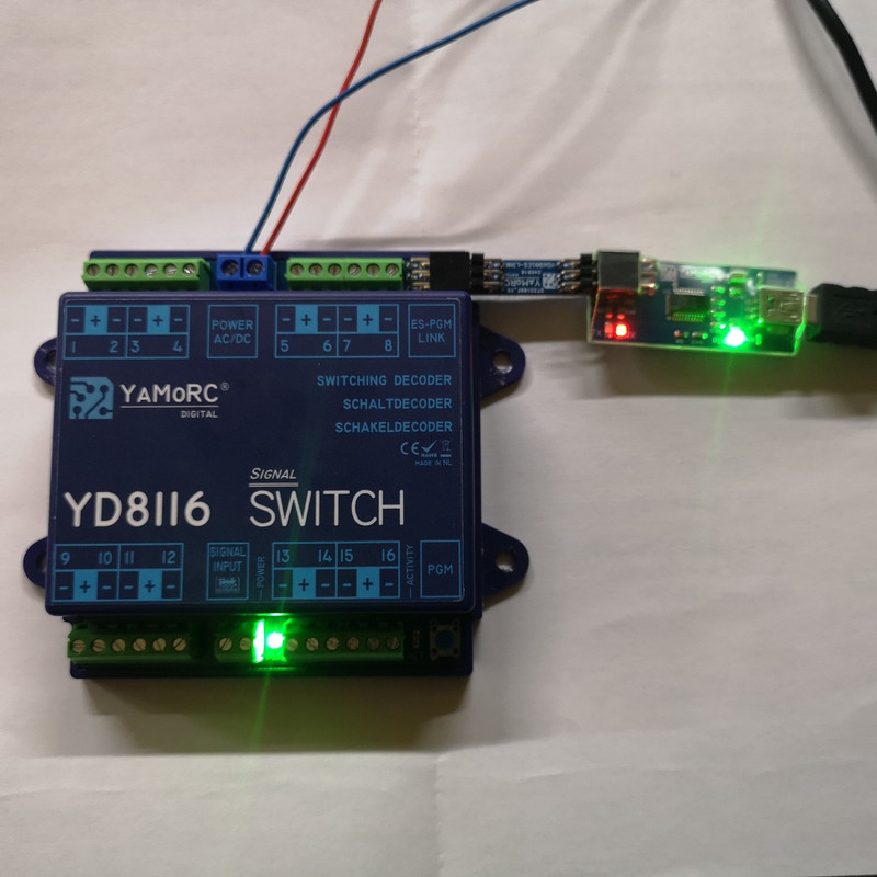

Op de YD8116 knippert de groene en op de YD9100 een constante groen.
Ik krijg ook wel zoiets te zien maar dan in de Demo mode, dus ik ga er vanuit dat ik geen data kabel heb.
Groeten Gert

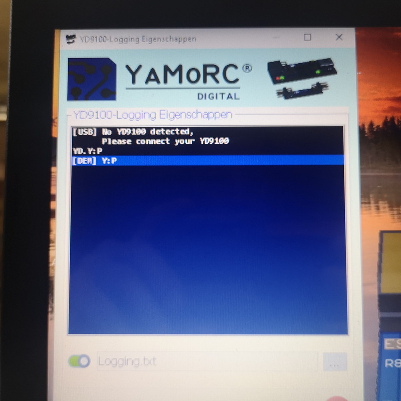

Op de logging bij jou zie ik daar echter niets van...
Kun je dit nog een keer doen?
Als het goed is brandt op de YD9100 weer constant groen en op de YD8116 knippert de groene.
- Open nu weer de YD9100 Config App op de PC.
- Verder nergens meer op klikken.
Op het scherm van de PC zou nu dit te zien moeten zijn:
Bert

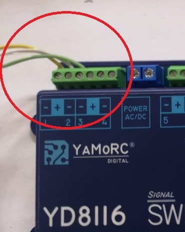

Ik kom nog even terug op onderstaande opmerking en op wat ik in je laatste plaatje denk te zien...
Zie ik het goed dat je op uitgang 1 en 2 een (minitrix?) spoelen wissel hebt aangesloten? (zie de draden met de kleuren geel/wit/groen)
De YD8116 is niet geschikt voor wissels met spoelaandrijvingen die met een puls geschakeld moeten worden.
De YD8116 heeft geen geschikte definitie voor wissels met puls aansturing, er zijn alleen definities voor wissels met motorische wisselaandrijvingen zoals de MTB MP1. Deze worden aangestuurd via constante spanning, niet via een puls.
Voor wissels die aangedreven worden met spoelen dien je de YD8008 of YD8044 te gebruiken.
