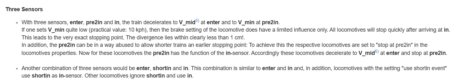

With three sensors, enter, pre2in and in, the train decelerates to V_mid5) at enter and to V_min at pre2in.

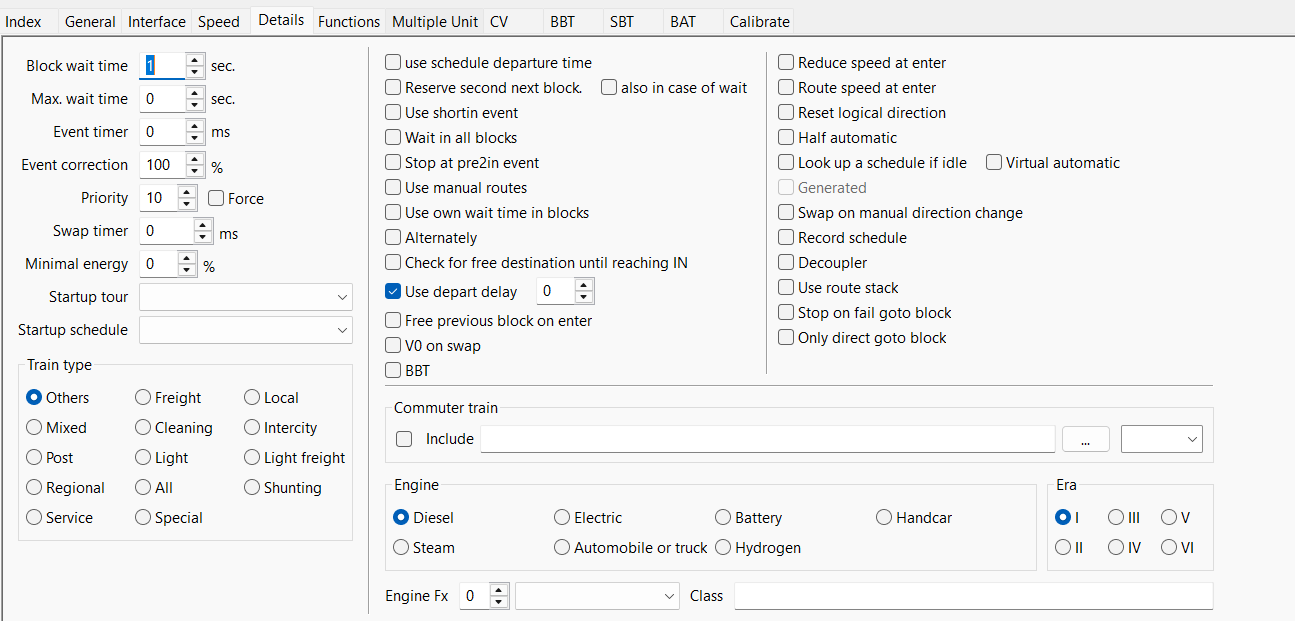

Heb je de 'Stop en PreIn' optie voor die trein wel aangezet?

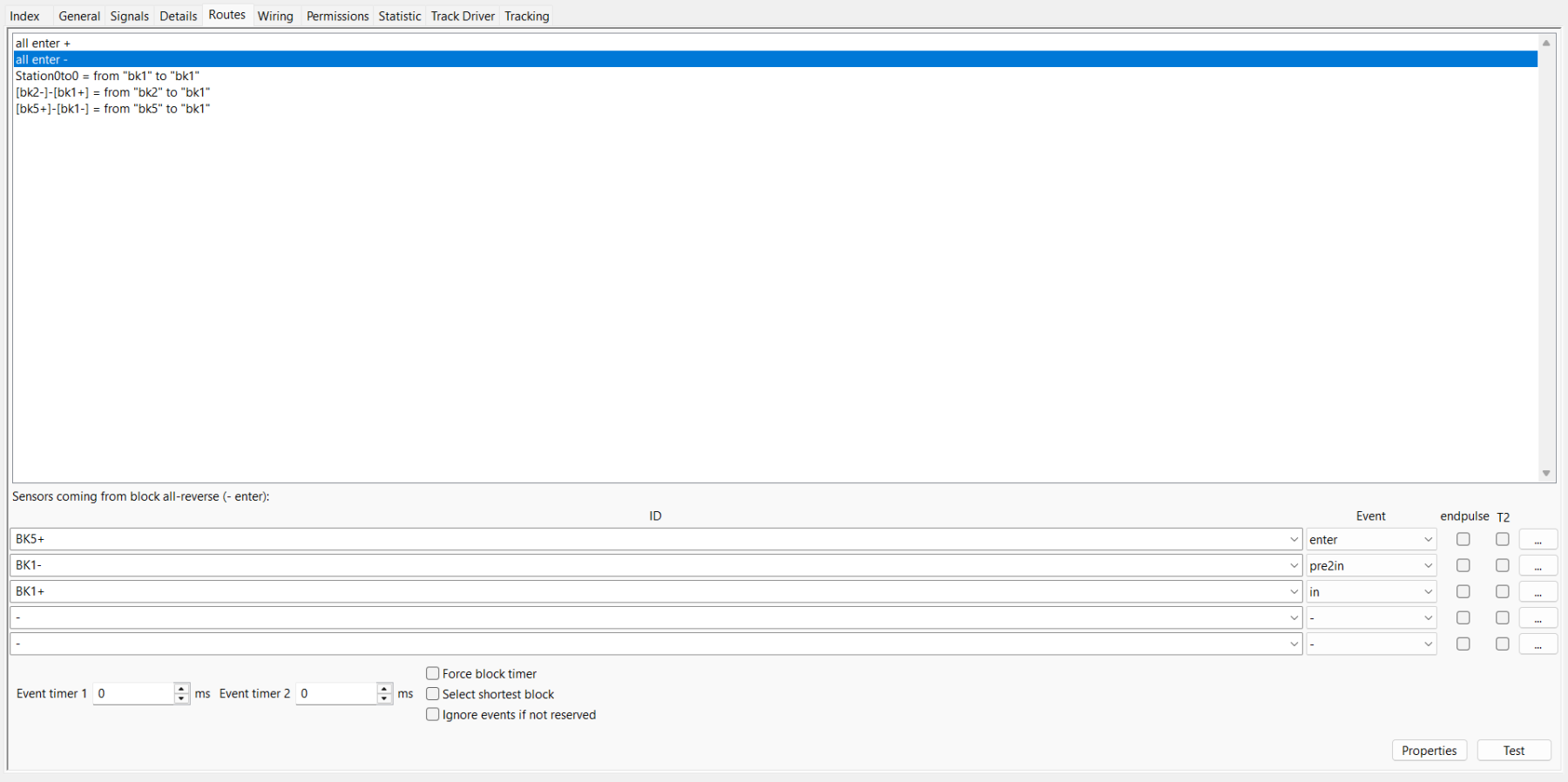

Heb je bij 'rijwegen' (blok niveau) de melders wel goed geconfigureerd?
RocRail lijkt op volgorde te werken bij het draaien van de router en zag bij mij de Prein melder (die als eerste na het blok zit) als de IN melder.
Dat moet je dus aanpassen.

Als ik bij de locomotief optie de "Stop at Pre In event " aanzet dan stopt hij bij de Pre2in in plaats van af te remmen naar Vmin.

Plaats anders even een screenprint van de 'rijwegen' van 'blok'

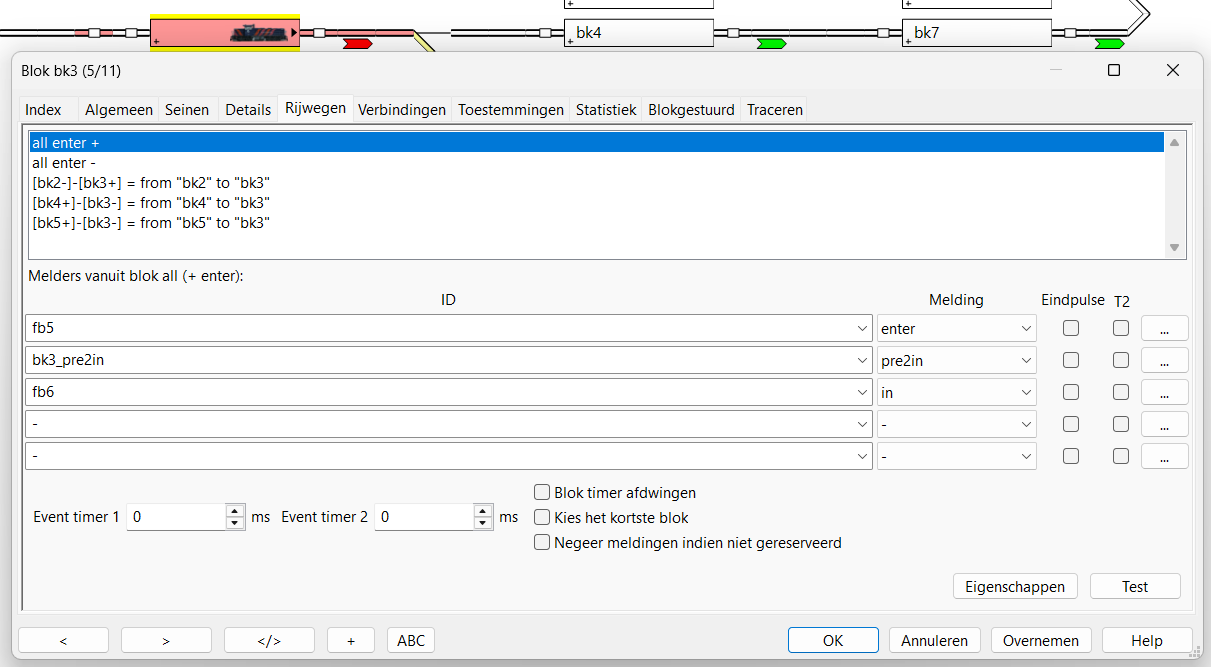

In bijgaand voorbeeld gaat de G1206 van links naar rechts. De loc moet stoppen in het blok bk3 waarin die staat afgebeeld.
Op de Enter melder van blok bk3 gaat de snelheid van V_Cru naar V_mid. Op de melder bk3_pre2in gaat de snelheid naar V_min en de loc stopt op de melder fb6 (In).

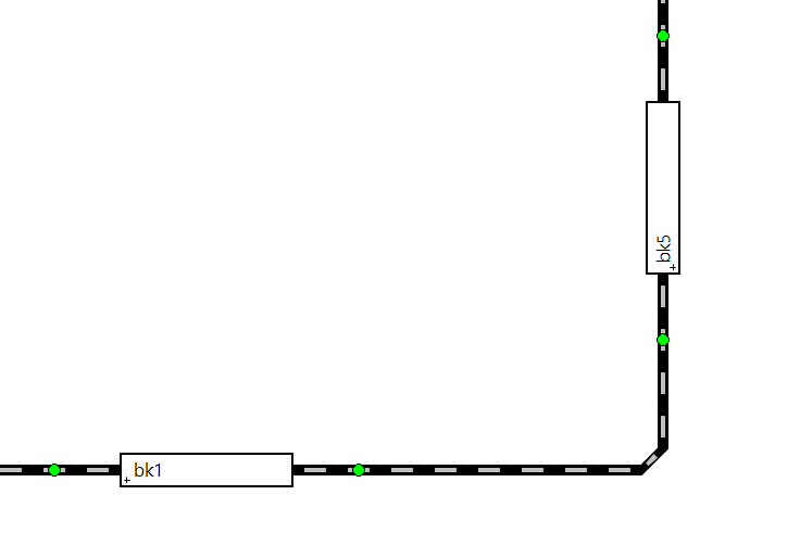

Beste,
Hier de screenshots.
De trein komt van Block 5 en moet stoppen in block 1
Bedankt voor de reacties

Ik weet niet wat Albert er van vindt, maar ik denk dat je gewoon een melder te weinig hebt.
Want je gebruikt nu fb5+ (wat de IN melder van Blok 5 is) als Enter voor blok 1 en volgens mij werkt dat niet.
Als je met PreIn wilt werken, zul je die melder ook fysiek aan moeten brengen en dat doe je in deze niet.

Ik ben het met Rob eens.
Als fb5+ de In melder van blok bk5 is kun je deze niet nog een keer gebruiken bij blok bk1.

Idd,
Ik heb even blok 5 er van tussen gedaan en dan werkt het wel.
Dan zal ik een andere oplossing moeten zoeken.
