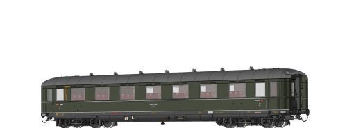

Goedenavond,
Ik overweeg een personenwagen Brawa 58021 aan te schaffen. Deze is voorzien van binnenverlichting en naar ik begrijp een decoderaansluiting. Ik rijd digitaal en dien de binnenverlichting daartoe aan te passen. Ik kom er niet achter welke decoder daarvoor benodigd is.
Heeft iemand een bruikbaar advies.
Cees
Laatst bewerkt op: 25 February 2025, 20:57:19 door C.Holtman

De Brawa website kent dit rijtuig niet. De handleiding zou uitsluitsel moeten geven. Vermoedelijk zal het gaan om een plux22 functiedecoder, maar garanderen kan ik dat niet. Brawa werkt met D&H decoders, maar een ander merk doet het ook.
Kan de verkoper je niet helpen?

Op de site van Brawa staat de gebruiksaanwijzing van de hele serie.
Kom ik er overigens ook niet zomaar uit.
https://www.brawa.de/produkte/spur-h0/wagen/personenwagen/58009-personenwagen-byl-422-der-db
https://www.brawa.de/fileadmin/user_upload/produkte/downloads/bedienungsanleitungen/58009_BRAWA_BA.pdf

Die handleiding geeft inderdaad aan dat het om een plux22 decoder gaat. Brawa gebruikt de D&H FH22A-4.
