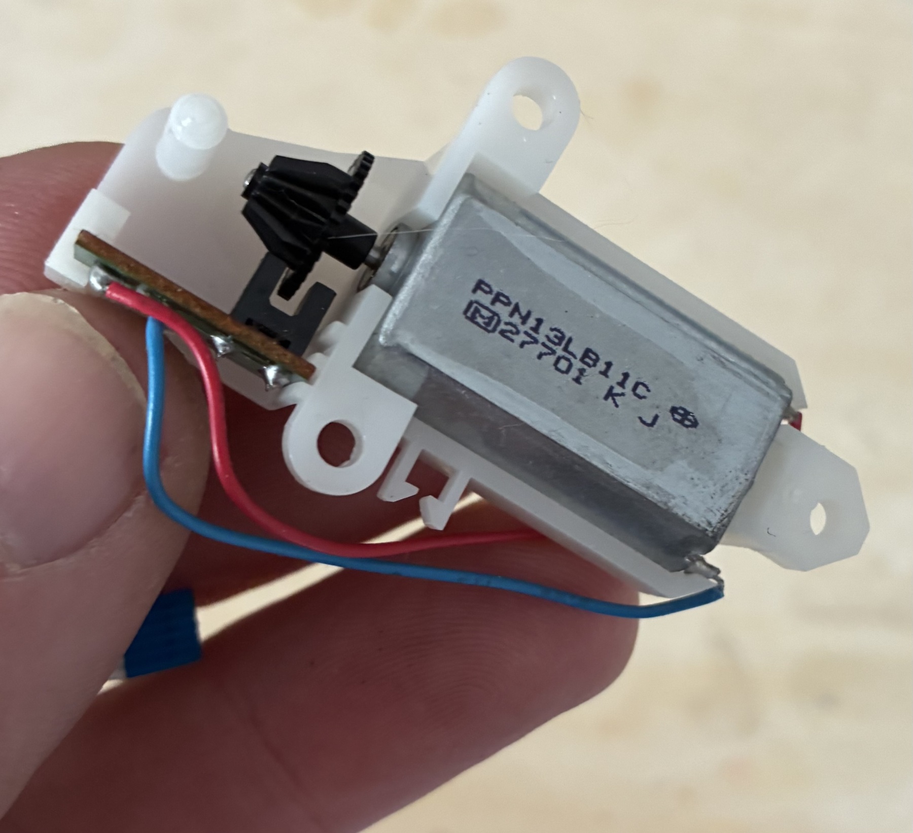

Het zijn inderdaad de kosten niet. Wat mij er trouwens niet van weerhoudt om mijn 050 motoren uit oude DVD drives van het grofvuil te halen. Deze kwam met een leuke houder.

Gearbox voor het juiste aantal rpm?

Die moet dan wel weer van ali komen. Deze losse krijgt een cardanaandrijving
