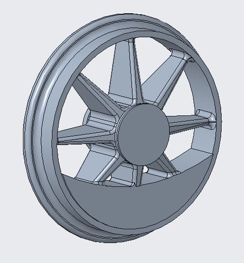

Printen..ok. Maar daarvoor zal je eerst een grote 3D uitdaging aan moeten gaan om de spaken zo te krijgen dat ze lijken op die van het origineel. Spaken hebben "natuurlijke" vormen en zijn zeker niet recht toe recht aan. Je moet dan de techniek van het "sculpten" in 3D beheersen.
Laat staan wielen voor stoomlocs....

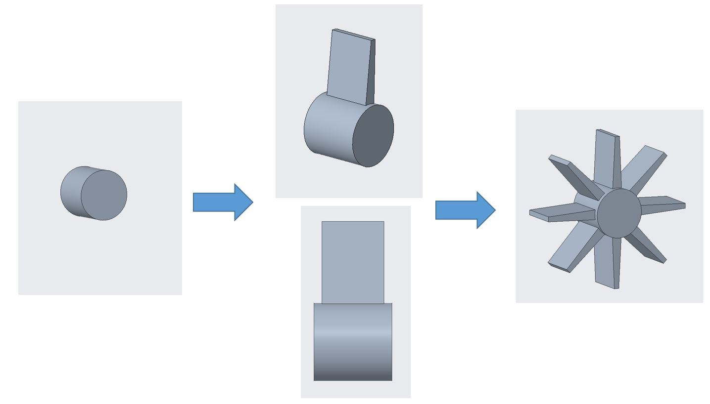

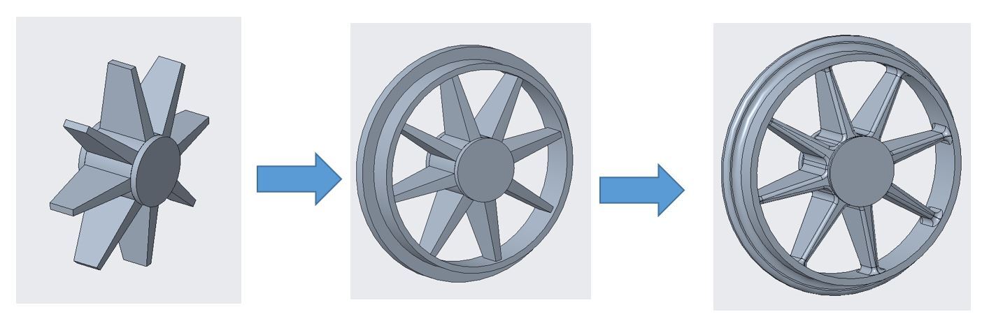

Brrrrrrrr, sculpten klinkt als "kleien". Nergens voor nodig; je kan het netjes gedefineerd tekenen. Ter inspiratie:
1: asje extruderen
2: Spaak op as tekenen. Let op de verjonging in 1 richting
3: Spaken rond de centerlijn van asje #1 kopieren met de centerlijn van #1 als referentie
4: Eventueel nog een verjonging in de andere richting op de spaken zetten door een uitsnede te roteren rond de centerlijn van #1
5: Wielband en flens om het geheel tekenen
6: Naar smaak afrondingen aanbrengen
Bonus:
contragewicht extruderen vanaf vlak naar smaak, afrondingen beetje bijwerken.
Succes, en vooral veel plezier!
Tinus
