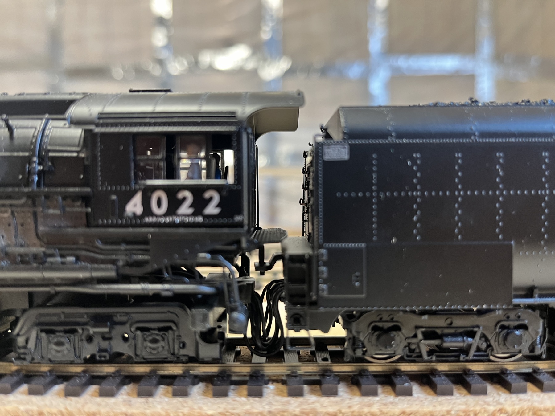

Beste Allemaal,
Ik ben nog al een fan van Amerikaanse stoomlocs en diesels van de jaren 1940.

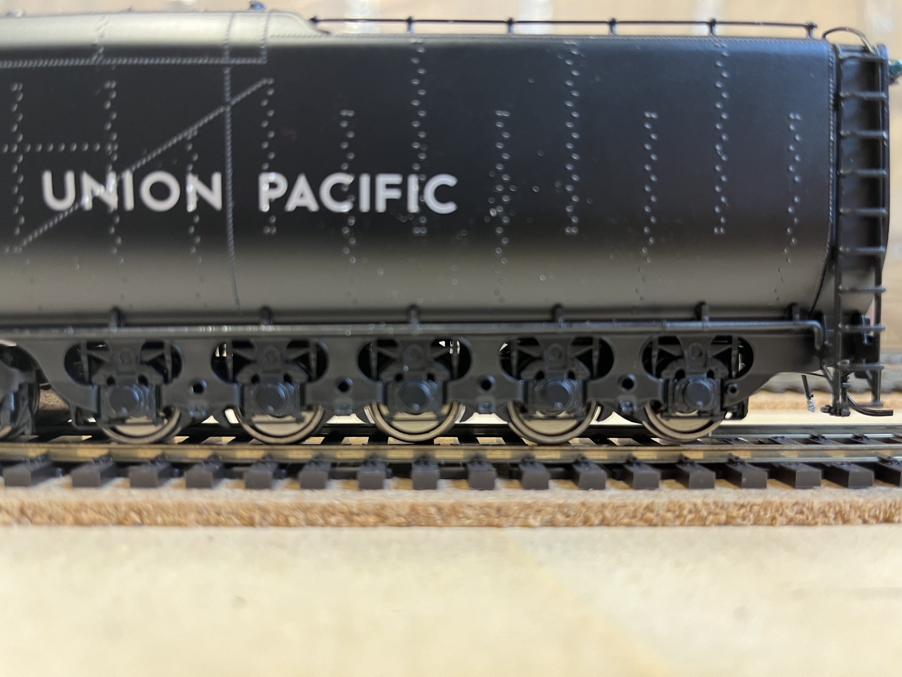

Ik beschik ook over een BLI big boy H0. De mechanische connectie met de tender is nog al vreemd en meestal is de loc op de tender aan het duwen zodat het achterste van de tender licht omhoog komt en bijgevolg de 2 achterste assen van de tender de sporen niet altijd raken waardoor hij het heel leuk vindt om te omtsporen. Buiten dat hij in general veel sneller ontspoort dan de anderen treinen is dit toch een echt probleem. Iemand ervaringen met stoomlocs met tender van Broadway limited?

Maak eens een foto tussen loc en tender als die tender omhoog staat. Om te zien of er iets mis is met de koppeling tussenbeide.

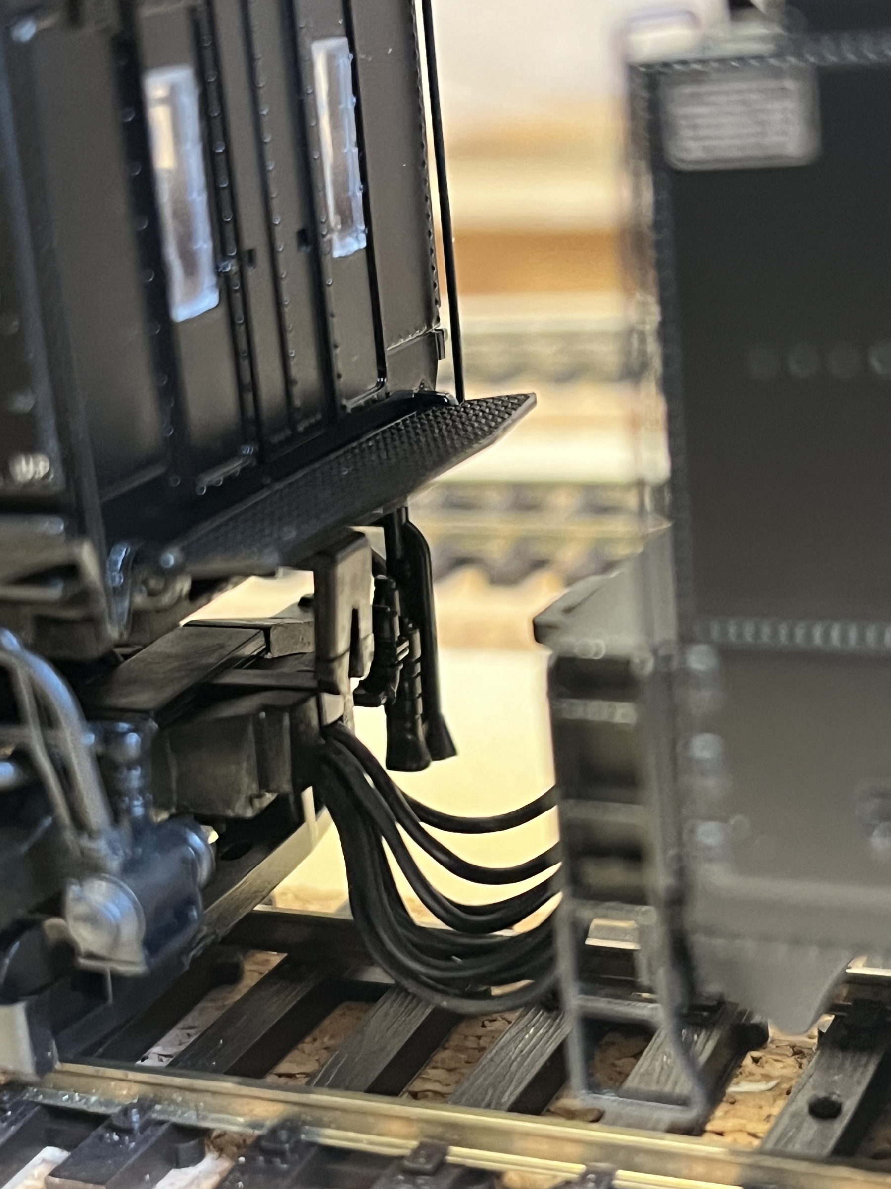

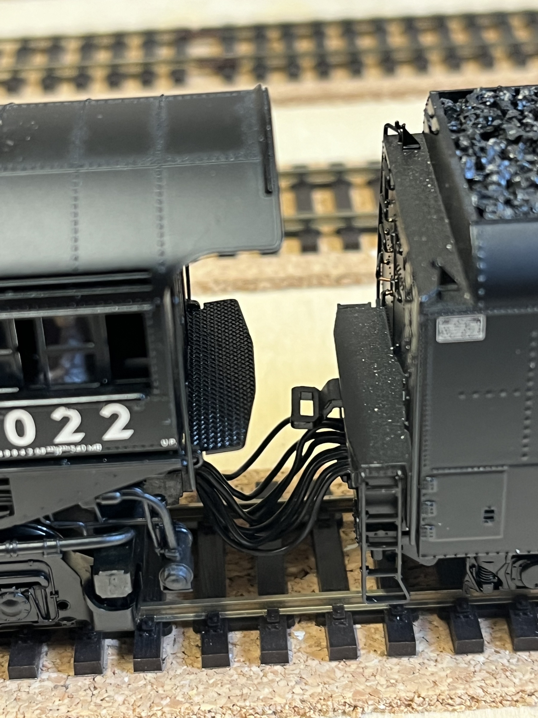

De koppelingen schijven niet soepel over elkaar. Bij het minste dat er een verticale hoek is ( beginnen naar omhoog rijden ) dan komt de cabine iets naar beneden en die drukt de tender van achter omhoog.

Ik vraag me af of het wellicht de kabels zijn die mechanische spanning veroorzaken. Heb je geprobeerd deze verder in de tender to duwen?

Inderdaad lijkt het daar op....de tenderhaak kan gewoon nog omhoog schuiven zodat de wielen zakken achter.
