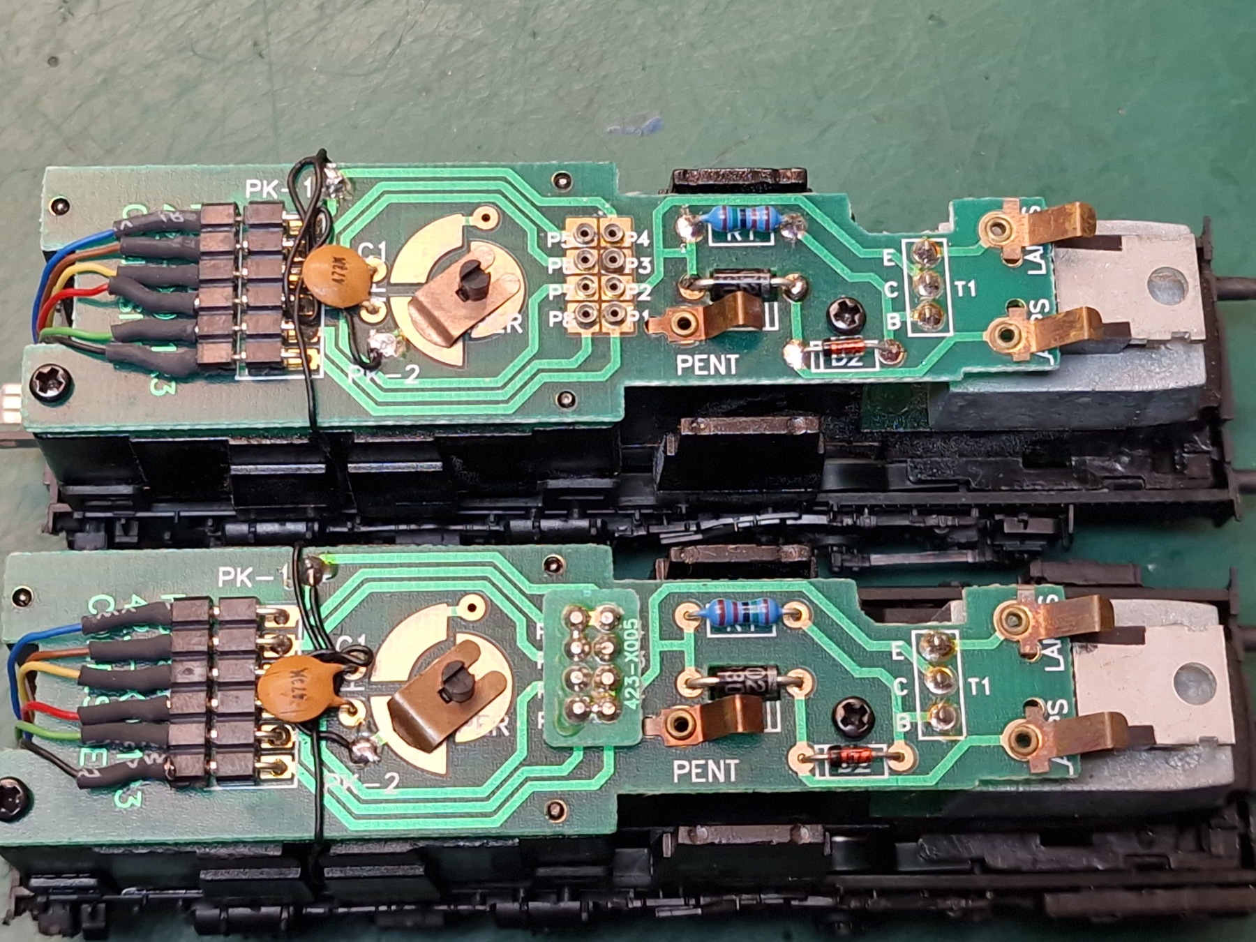

Ik heb hier een brawa E95 en die doet alles behalve de verlichting.
Het is een dubbele loc, twee zelfstandig functionerende units, doch ook elektrisch gekoppeld.
De lampjes zijn goed, met 1,5v voeding op de contactpunten in de kap gaan ze netjes branden.
Op de contactlipjes voor het licht op de PCB meet ik 0,3V analoog, en met een decoder 0,5V.
Veel te weinig om de 1,5v lampjes te laten gloeien.
Dit euvel is op beide locs hetzelfde, los of gekoppeld maakt niet uit.
Ook met 1 of twee dummy stekkers geen verschil.
De dummystekkers hebben pin 1-2-8, en 4-5-6 met elkaar verbonden zoals veel voorkomend en verder geen componenten er op.
De blauwe weerstanden meet ik beide op 1,5K Ohm.
De diodes zijn allemaal in orde.
De transistors (SEC 744 TIP32C) hebben geen sluiting.
(De componenten zijn gedemonteerd gemeten).
Wie kan mij hier iets meer mee op weg helpen?
De eerste gedachte is dat ik de weerstanden moet vervangen. Maar beide op precies de zelfde waarde defect? Zal toch niet?!
En als ik ze vervang door een lagere waarde en de lampjes (6st.) opblaas ben ik verder van huis..
Martijn.

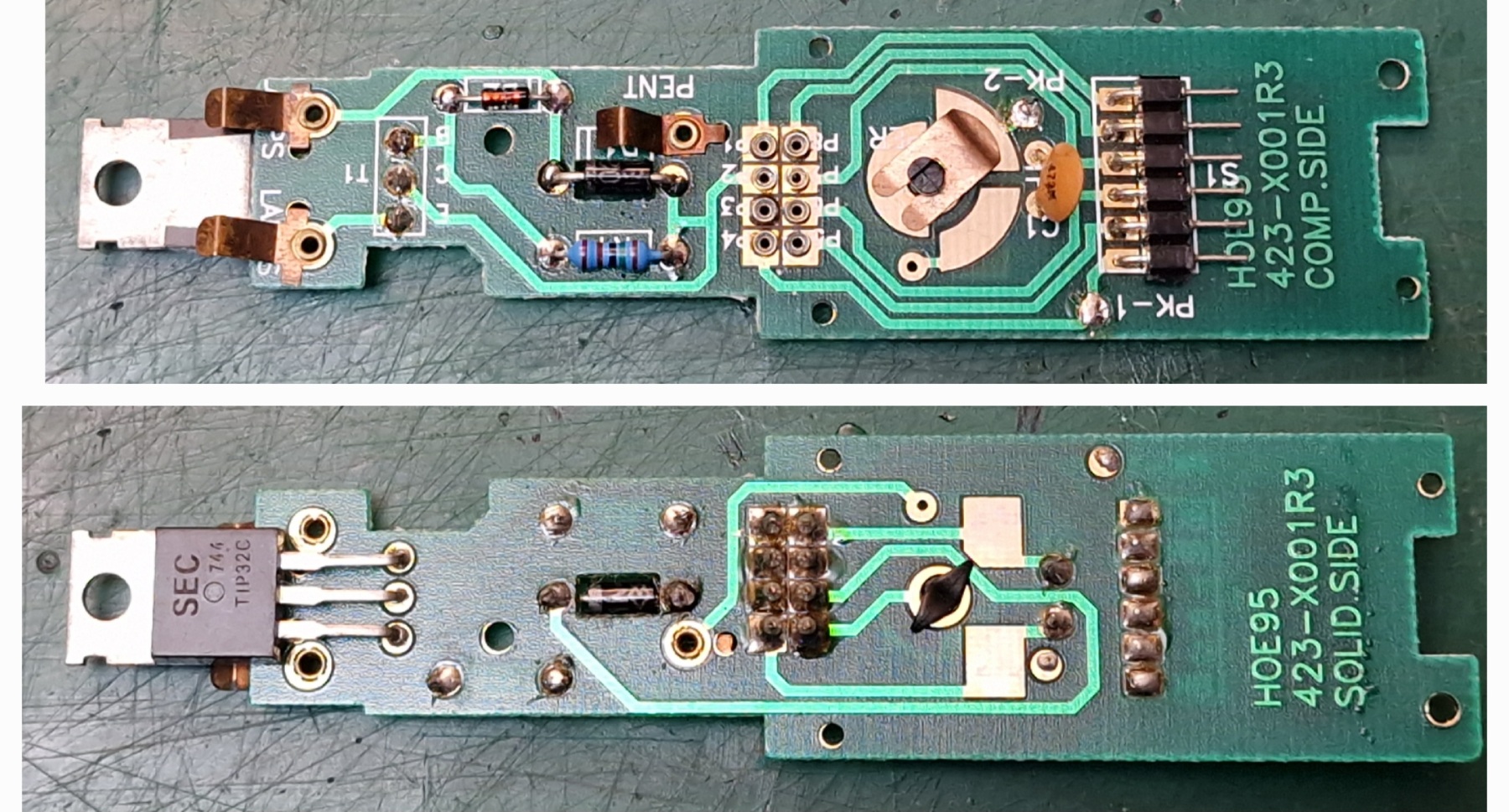

De weerstanden zijn  niet defect. De waarde die je meet komt overeen met de kleurcode.
De kleuren vertekenen wat op de foto maar ik zie bruin-groen-zwart-bruin-bruin.
Je zegt dat de transistor geen sluiting vertoont. Maar dat zegt niet veel. Heb je de mogelijkheid om de hFE te testen?
Meet anders op diodefunctie. Het is een PNP transistor. Dus van emitter naar basis en van collector naar basis moet je een drempelspanning meten.
Andersom meet je geen doorgang als hij goed is.

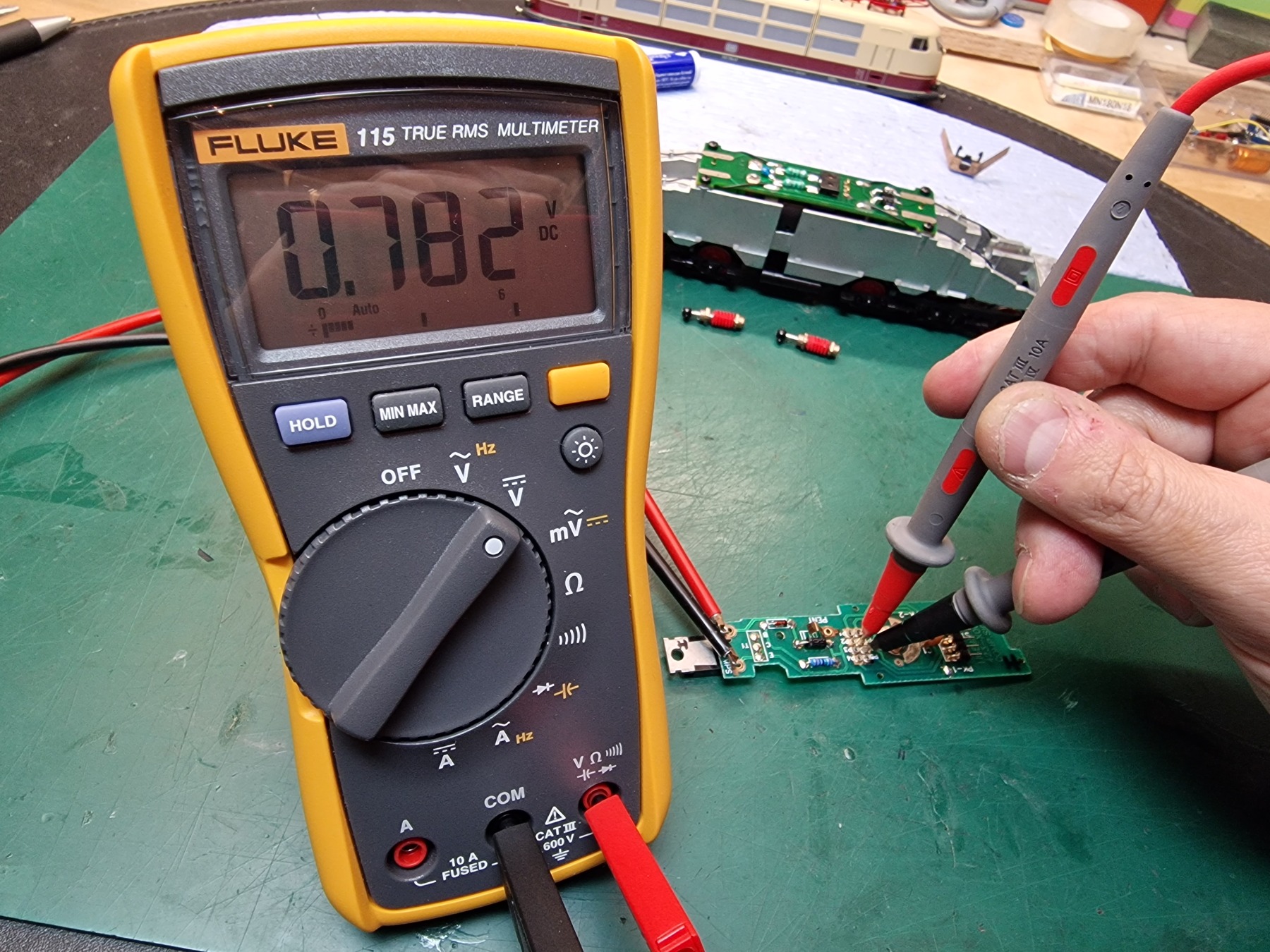

Dat is wat lastiger te testen aangezien de lampen in de verwijderde kap zitten.
Met de multimeter aangesloten op de contactlippen, en de labvoeding in de decoder interface geprikt;
Voeding op blauw (pin 7) en Wit (Pin 6) meet ik slechts 0.7V.
Voeding op Blauw (pin 7) en geel (pin 2) meet ik 3,3V
Dit is opzich wel goed aan gezien het de "Hinter" unit is, dus moeten die frontseinen gaan branden bij achteruit rijden van het dubbel stel.
De voeding heb ik stapsgewijs van 5V naar 12V op laten lopen en dat geeft verder geen verschil in uitgangs voltage.
Maar toch als het analoog ingebouwd zit krijg ik die 3,3V waarde niet.
De Dummystekker doet ook niets met Blauw (pin 7).

Als ik kijk naar de lokhelften dan zie ik dat:

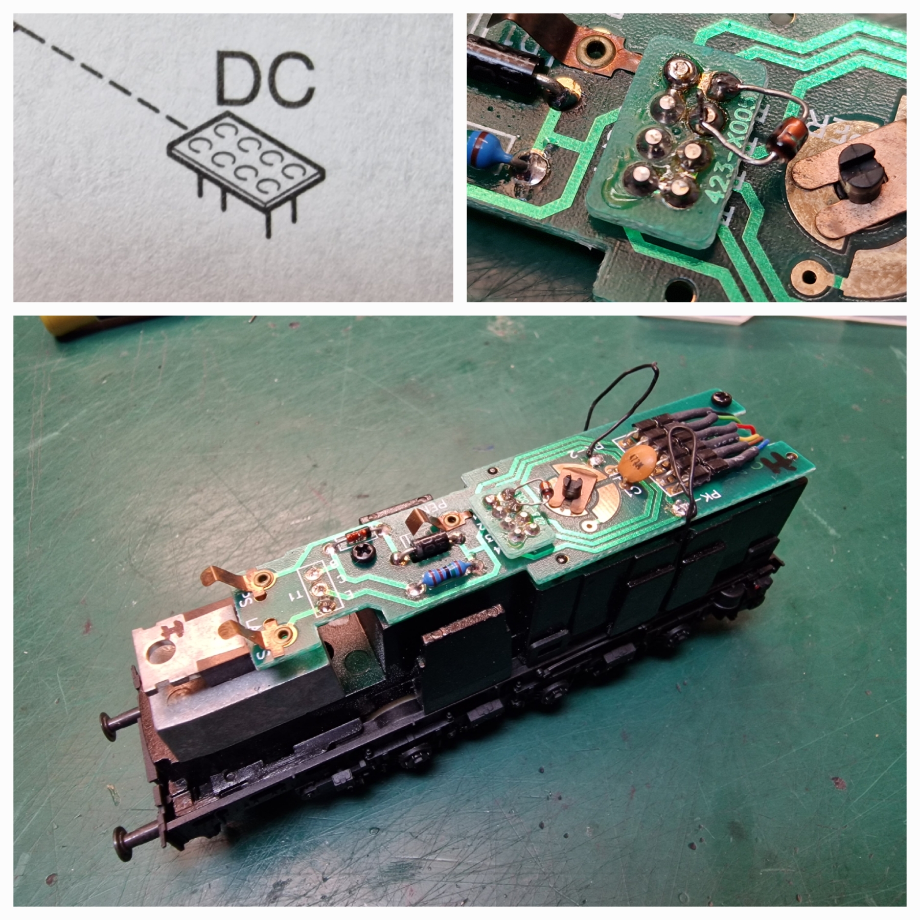

vanaf pin 2 van de interface (geel) zie ik dat de weerstand samen met het component B2 - een Zener - een spanningsreferentie vormen. De transistor is een volger, dus die levert voldoende stroom voor de gloeilampen. Dit werkt alleen als pin 2 negatief is ten opzichte van pin 7 (blauw). Anders sluit de parallele diode alles kort naar het lampje (daarom meet je 0,3 volt). Ik heb een idee, soldeer op enkele dummypluggen eens 2 diodes tussen pin 1 en 8 met pin 7 (kathode op pin 7).
Ik denk dat de 2 dummypluggen niet de originele zijn. Analoog werkt er niks, zolang pin 7 niet positief wordt getrokken.
Als je dan aan beide zijden wel 3,3 Volt meet dan moeten de lampjes in serie staan. 3,3 Volt op een 1,5 volt lampje is dodelijk.
Check ook of de contacten tussen PCB en kap niet verbogen zijn.
Mocht die spanning echt te laag zijn, dan is de zenerdiode B2 defect.

Ik heb de diode op de brugstekker gesoldeerd.
Vervolgens heb ik de loc in elkaar gezet en op de analoge rollenbank gezet.
Nog steeds meet ik 0,7V op de lamp contacten.
De zenerdiode B2, laat bij doormeten een spanningsval van 0,7V zien, en andersom sluit hij wel af.
Het is waarschijnlijk niks waard qua info, maar in de handleiding staat eenzelfde brugstekker getekend.
Martijn.
