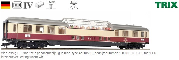

Ik heb het Trix rijtuig Artnr 23423 gekocht voor mijn Fleischmann TEE:

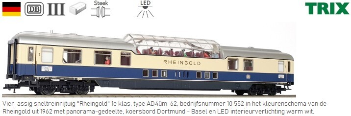

Ik heb dit rijtuig ook voor de Rheingold trein (Artnr. 23412):

  • Berichten: 1518
Re: Fleischmann TEE Panoramawagon H0. Bestaat deze?
« Reactie #11 Gepost op: 15 February 2025, 13:54:14 »
Ah dus toch ook in 28cm  (y)
Dat model van Trix kende ik nog niet...
Hoe past dat verder qua verhoudingen, aangezien Marklin/Trix voor hun nieuwe rijtuigen niet alleen de lengte, maar ook de breedte en hoogte in 1/93,5 heeft gehouden?
