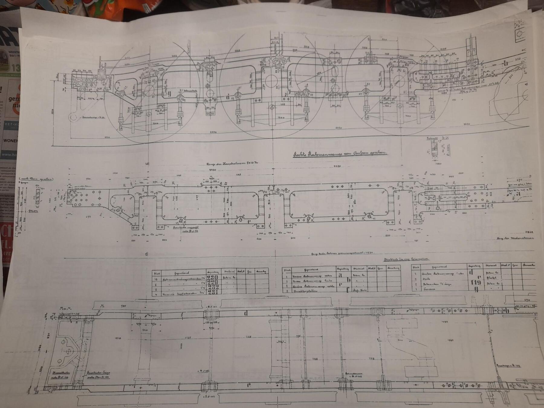

Van het tekeningen archief van wijlen Hr.C.Hansen heb ik maar een klein deel aangetroffen en wat ik heb heeft de tand des tijds niet goed weerstaan. Het is niet anders.
Een paar nog leesbare voorbeelden,
Dit is de olielamp.
« Laatst bewerkt op: 12 February 2025, 21:46:38 door FritsT »

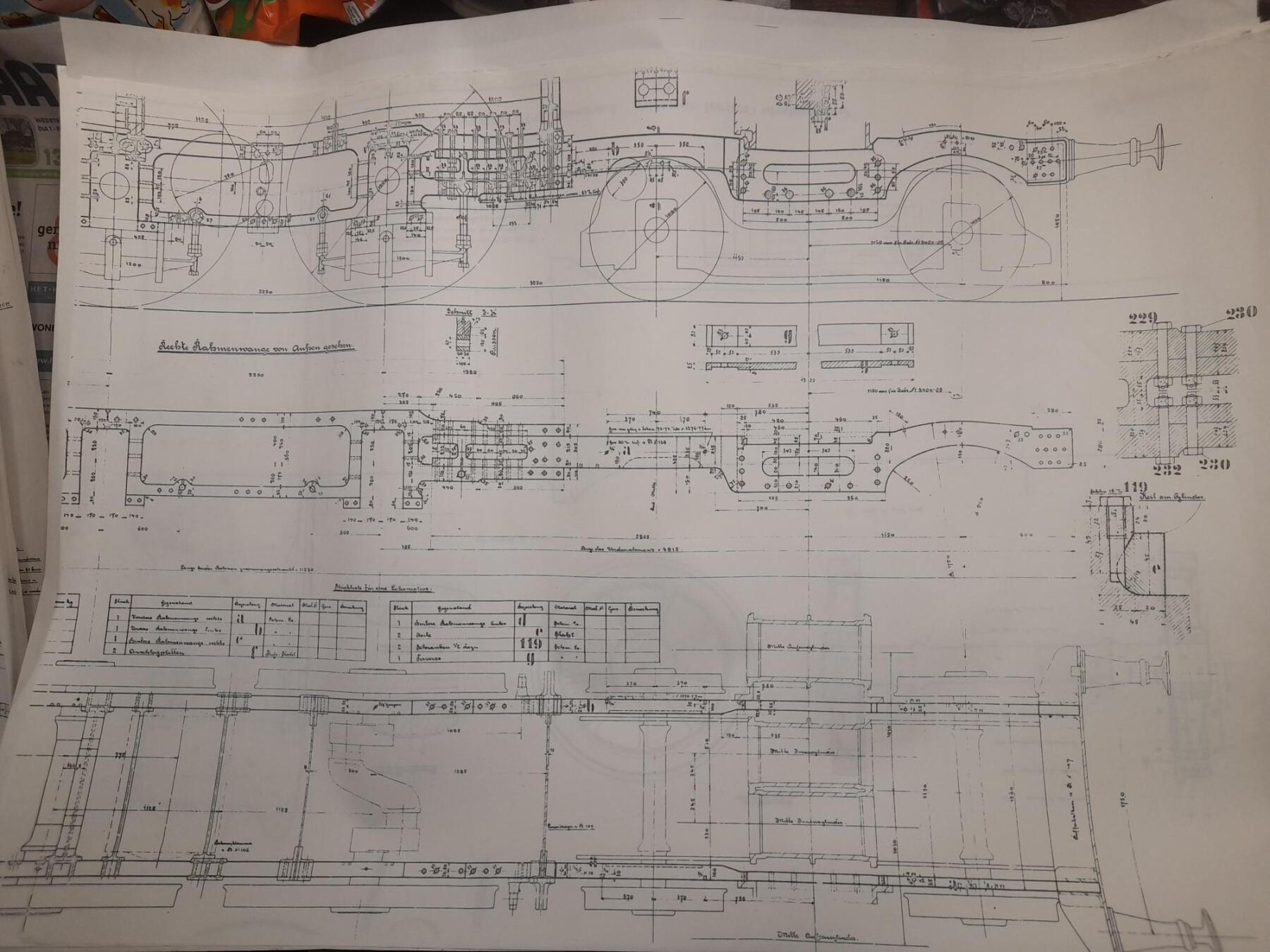

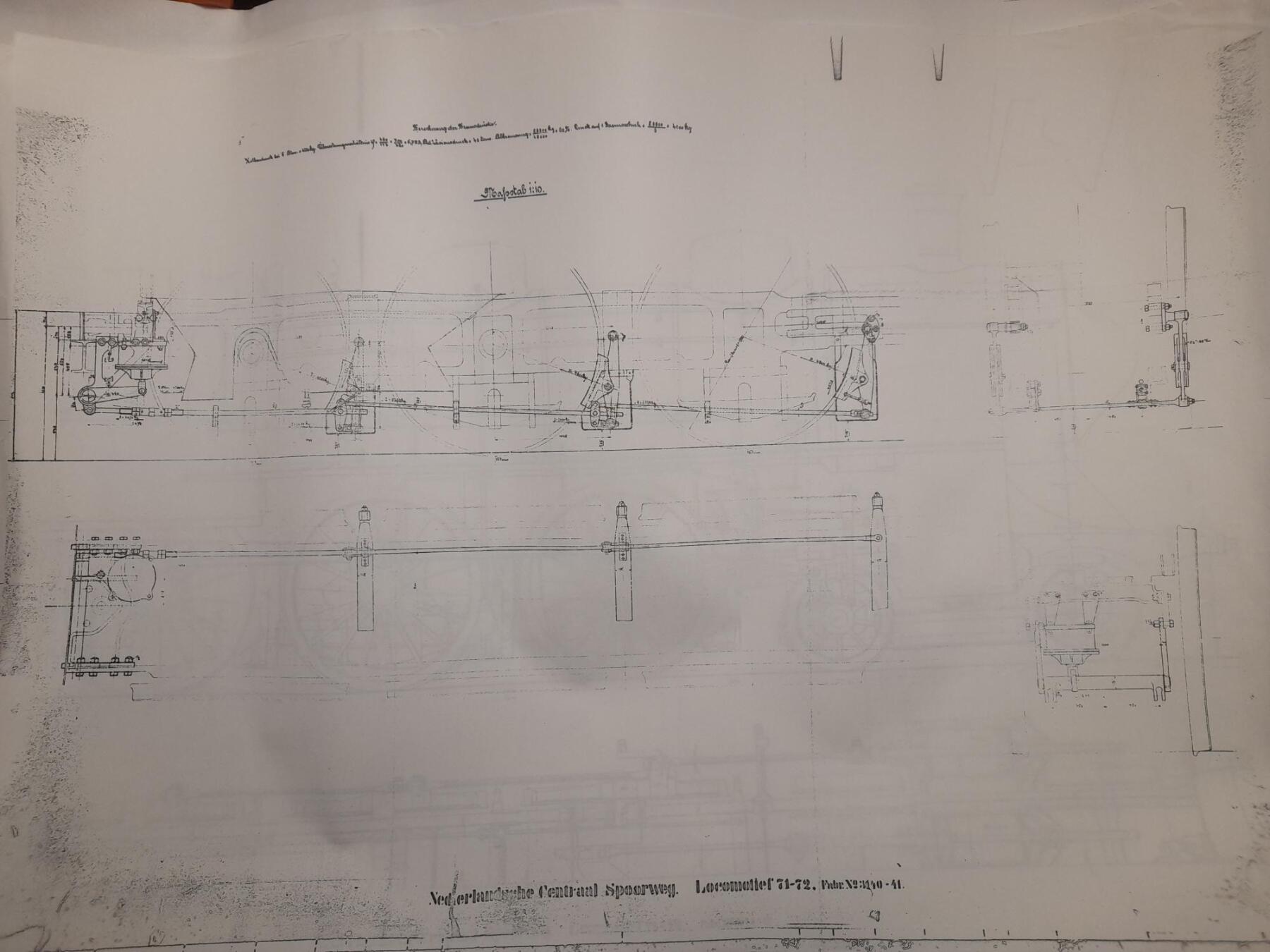

Tekeningen waar de modelbouwer wat mee kan.
Helaas heb ik (nog) geen andere tekeningen. Met name ontbreekt het nu aan detailtekeningen van drijfwerk.
« Laatst bewerkt op: 12 February 2025, 21:04:09 door FritsT »
