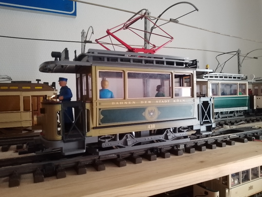

LGB tram 21360 rijdt maar in één richting
08 February 2025, 16:43:04 »
Ik heb op de modelspoorbeurs in Houten vanochtend een LGB tram gekocht (LGB 21360). Nu is hier iets heel raars mee aan de hand: ongeacht de polariteit op het spoor, rijdt bij altijd dezelfde kant op.
Als ik de tram op een baan met een digitale aansturing zet (volgens de online handleiding zit er standaard een decoder in met locadres 3;
https://lgb-trains.com/lib/manuals/pink/pubs/LGB_21360_i200210_DE-EN-FR.pdf
), dan probeert de tram ervandoor te rijden (in diezelfde standaard richting) zodra de wielen contact maken met het spoor... nog voordat ik de digitale aansturing überhaupt heb aangeraakt.
De verlichting van de tram (binnen verlichting en front/sluit verlichting) werkt geheel niet.
Iemand enig idee wat er aan de hand kan zijn, en hoe ik dit op kan lossen?
