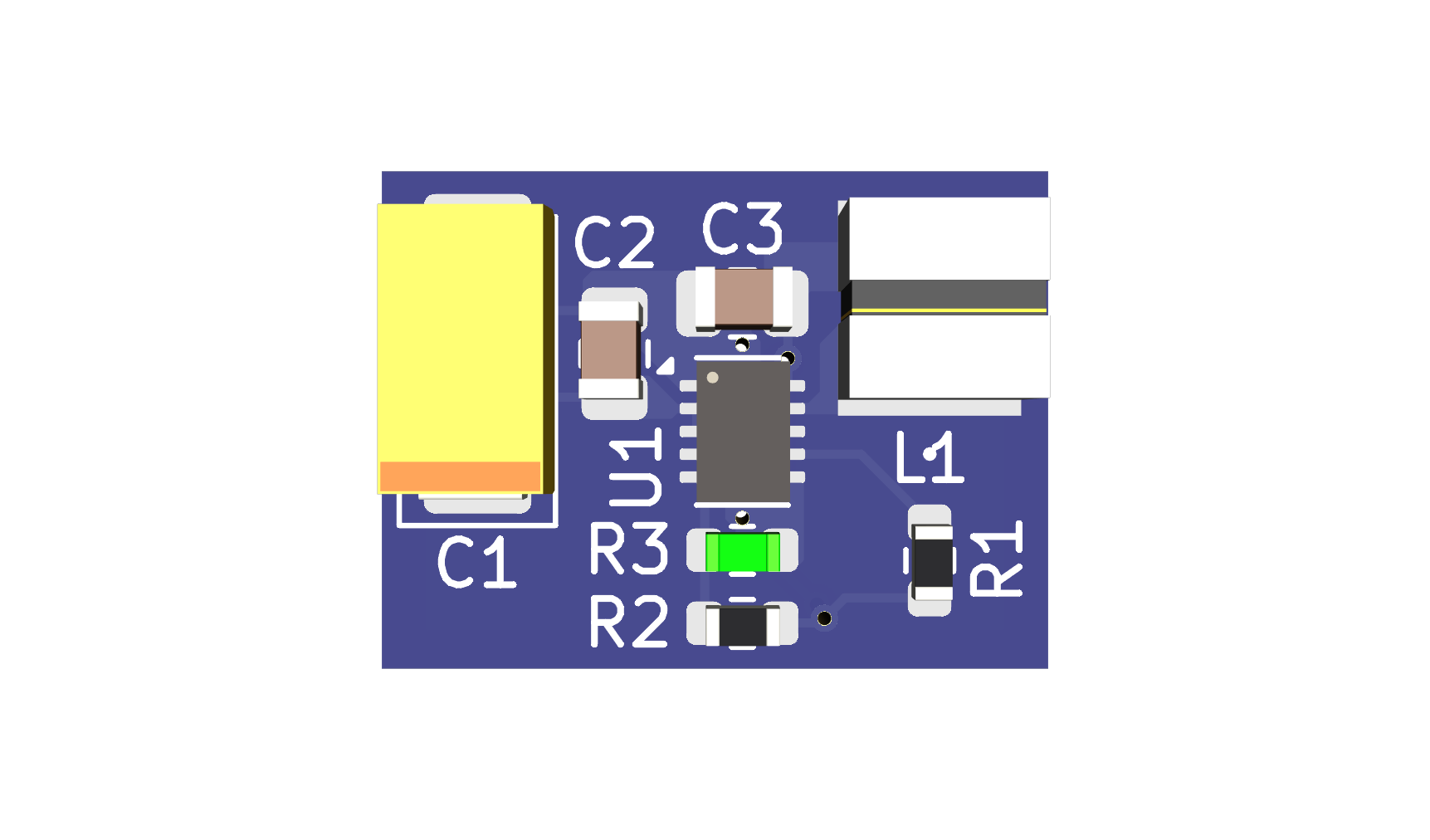

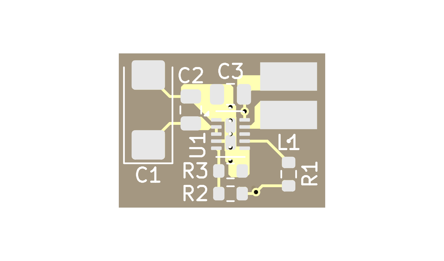

Ik had even een paar dagen nodig om alles te overdenken maar inmiddels mijn eerste concept in KiCad gereed.
Nu nog even header pins op het bordje tekenen zodanig dat hij de 2 voedingsrails van mijn breadboards overspant, zodat ik hem makkelijk kan gebruiken om te knutselen :). Dat een weerstand groen is komt trouwens omdat ik hem nog geselecteerd had toen ik dit plaatje maakte, dat is niet een groene led ofzo.
De grap is trouwens dat dit allemaal minder ruimte in beslag neemt dan de LM317 en bijhorende weerstanden die ik nu op de print heb zitten, dus het is nog een vooruitgang in ruimte ook!

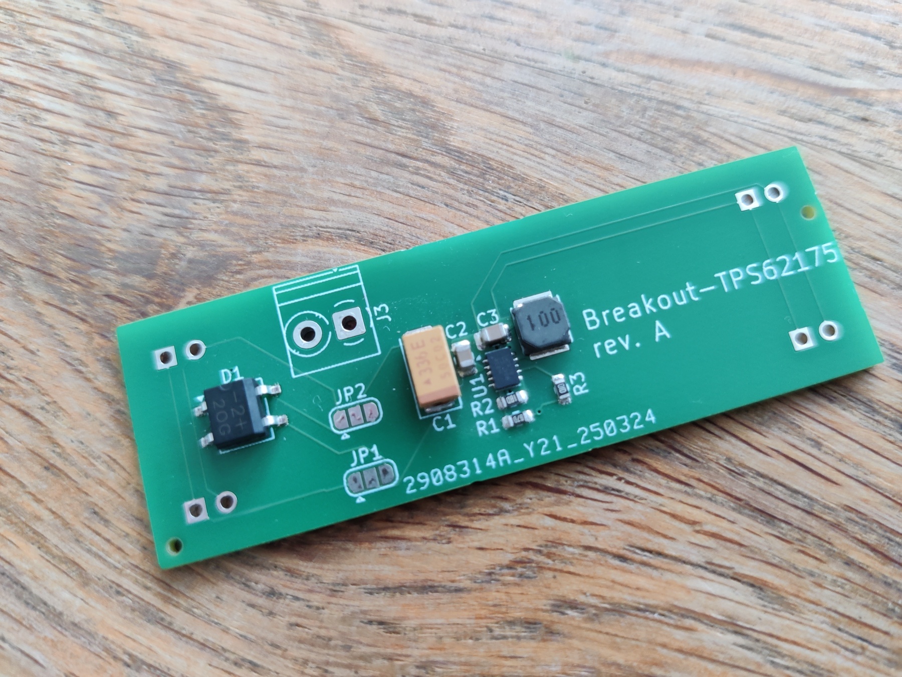

Oké, er vallen me een paar dingen op en begrijp me niet verkeerd, dit bedoel ik niet zo bot, maar het komt uit een techneuten-hart: allereerst Cin, waarvan ik vermoed dat dat een combinatie is van C1 en C2. C1 is een tantaal, maar het datablad hamert erop dat daar een ceramische condensator gebruikt moet worden voor stabiliteit. Is er een reden dat je voor een tantaal gegaan bent?
Ander punt, waar ik me echt wat zorgen om maak kwa stabiliteit: de breedte van eigenlijk alle printsporen, maar vooral die van bruggelijkrichter naar IC. Waarom zijn die zo ongelooflijk dun? Het datablad heeft een heel duidelijke aanbeveling wat betreft de dikte van deze sporen en dat lijkt nu, in de verste verte, nergens op. Hou er rekening mee dat vooral deze hele dunne sporen roet in het eten gaan gooien van de stabiliteit, omdat de inductantie nu sterk mee gaat spelen.
Even voor de goede orde: maar je onbelaste meting met alleen een multimeter zegt helaas niets. Een scoop aan de uitgang en het ding testen onder verschillende belastingen en puls-belastingen is dé manier om te ontdekken of dit ding doet wat 'ie moet doen en of er niet teveel rimpel op de uitgangen staat (en om te testen of het IC heel blijft).
Dennis1984
  • Berichten: 940
  • Gotthardbahn
    • Dennis Model Trains
Re: Hoe kunnen decoders zo efficiënt zijn qua stroom?
« Reactie #34 Gepost op: 07 June 2025, 07:45:02 »
Hoi Menno,
Nee hoor, Cin is alleen de ceramische condensator die het dichtst bij de TPS zit. De tantaal is voor een stabiele voeding. Precies zoals het op het evaluation board is gedaan. Bij mij zit de tantaal dichterbij, maar verder is het hetzelfde.
Wat betreft de printsporen heb je gelijk. Die hadden breder gemoeten en ook makkelijk gekund. Maar ik ga sowieso een revisie B maken met een andere inductor (Chinees alternatief). Zal dan ook de boel eens onder belasting testen. Oscilloscoop moet ik nog kopen maar is inderdaad wel nodig!

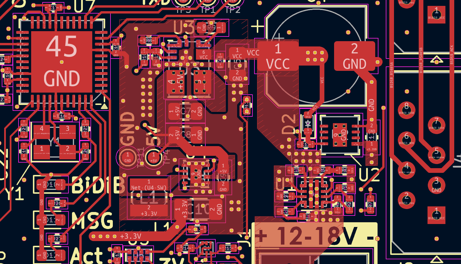

Bij een nieuwer ontwerp van me heb ik veel beter rekening gehouden met de breedte van printsporen, de stroom- en thermische belasting. Zie plaatje hieronder. Zo leer ik ook elke dag weer :).
