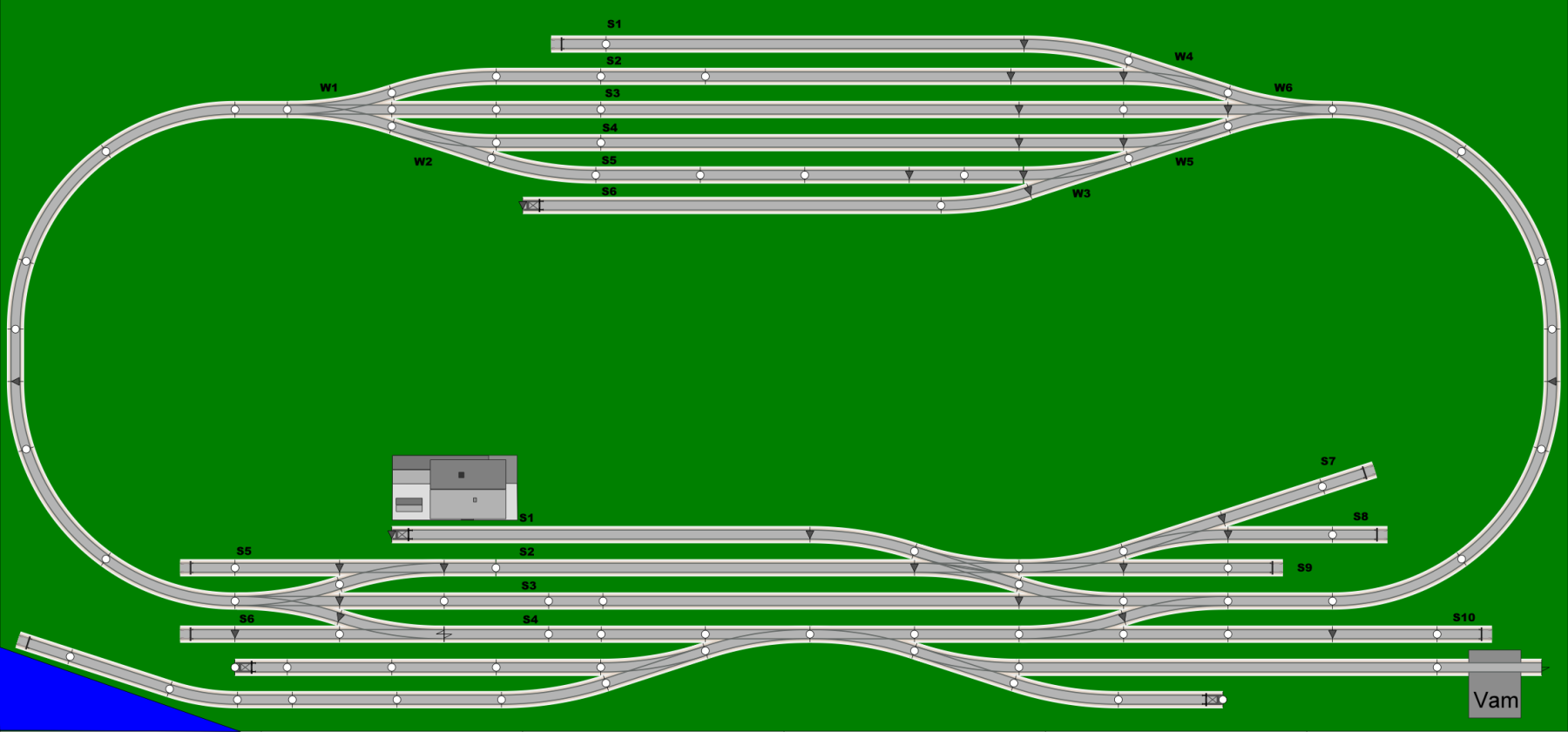

Zoals aangekondigd is dit een vervolg op Oosterhaven. Omdat er treinstellen/locs waren met problemen op de helling (was te stijl i.v.m ruimte) een nieuw baanplan gemaakt : Oosterhaven V4 (afm. 350 x 140cm)
Onderbouw in 3 segmenten gemaakt, mdf erop als grondplaat en daarna 4mm kurk alvorens de rails (fleischmann profi) erop geschroeft. Inmiddels rijden te de treinen probleemloos rond .
De kopsporen in het schaduwstation zijn bedoeld voor het pendel bedrijf met treinstellen (Blokkedoos, Mat 46 en hondekop). Linksonder komt er een kade en rechtsonder de bekende Harlinger VAM.

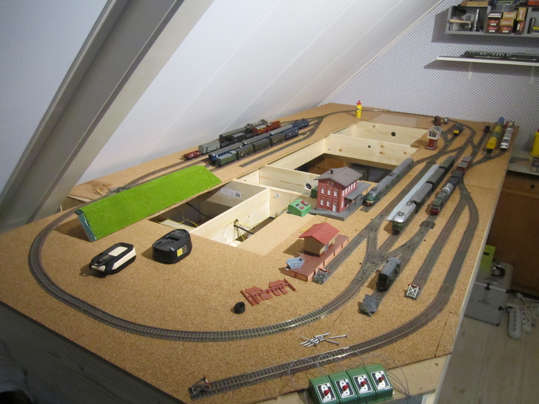

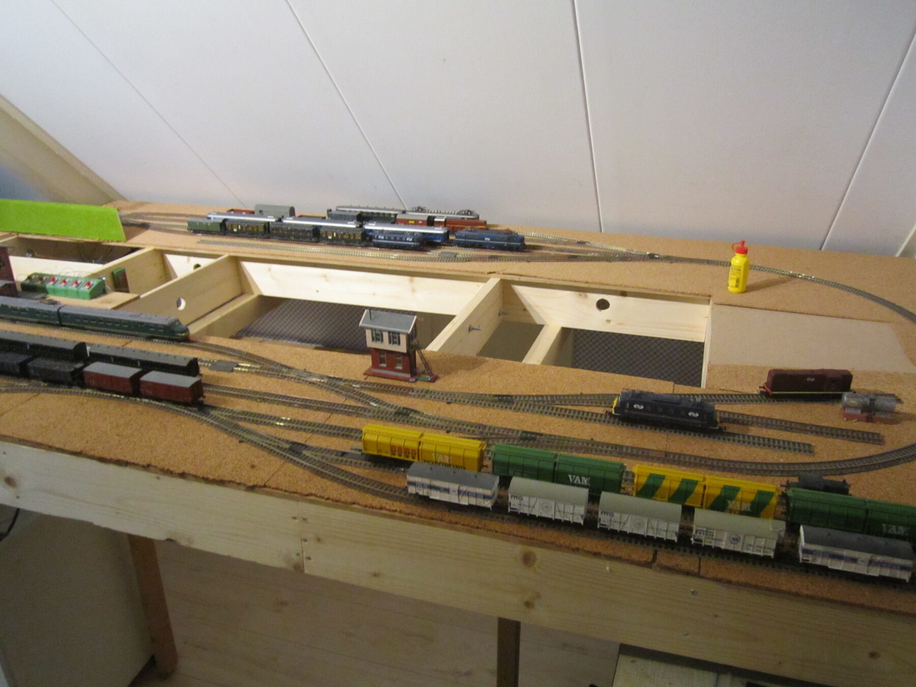

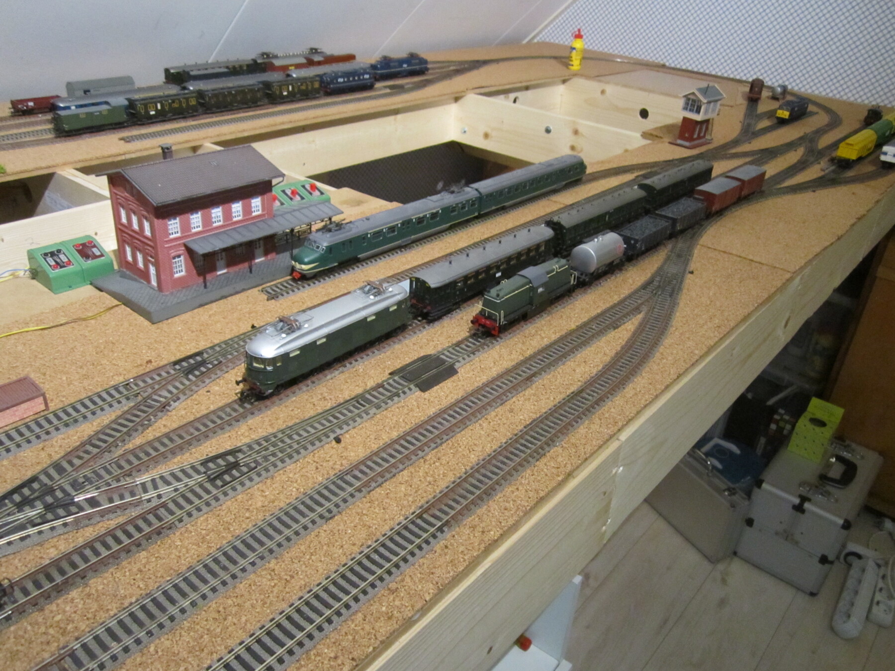

Zoals beloofd wat foto's.
Overzicht hele baan:
Station
Rangeer sporen, rechtsonder hier komt de VAM overslag:

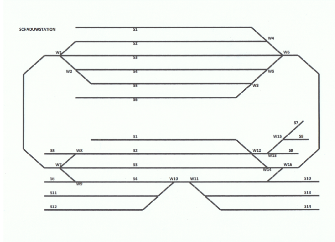

Inmiddels een begin gemaakt met het schakelpaneel (op papier). In Excel (handleiding staat hier op het forum) het banenplan getekend om een idee te krijgen wat er allemaal nodig is.
Nu eens bedenken waar ik de moment schakelaar voor de wissels en de aan/uit schakelaar voor het 'uit' zetten van de diverse sporen.

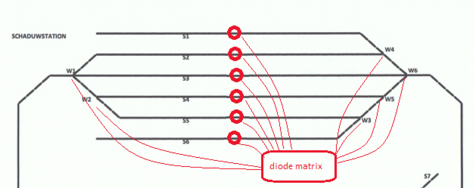

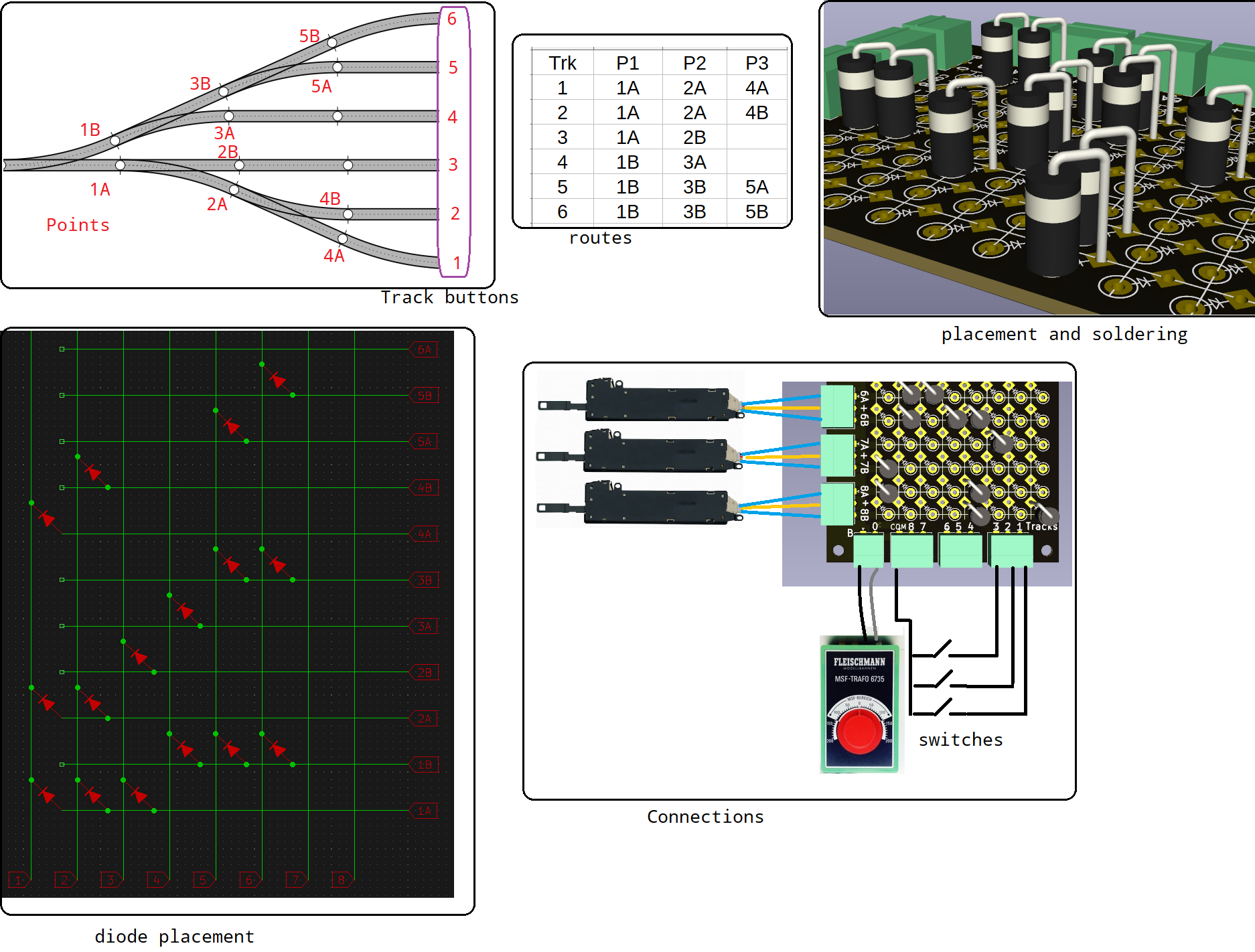

Ik had per PB geopperd om cab control toe te passen. Ik dacht dat ik laatst wat had gepost in mn ideeen draadje, maar volgens mij heb ik op kruisje gedrukt ipv verzenden
Ik had per toeval vorige week een bestelling geplaatst voor mini printjes met deregelijke tuimelschakelaars om spoortjes te kunnen schakelen naar UIT of 2 trafo's en om wissels te kunnen schakelen waar dan LED terugmelding in zit. Dat is wel makkelijk omdat je dan 2 treinen onafhankelijk van elkaar kan laten rijden ongeacht op welk spoor ze zitten.
Je zou ook kunnnen kijken of je diode matrixen kan/wil toepassen. Dan kan je meerdere wissels tegelijk schakelen met een drukknop. Uiteraard bestaat daar ook printontwerp voor, maar zelf maken op een stroken print is goedkoper en praktisch net zo makkelijk. Ik heb hier een aansluit voorbeeld wat het idee illustreert.
Dat maakt het bedienen wel makkelijker. Rood zijn hier moment drukknoppen
En dan kan je nog kiezen of je links en rechts gescheiden wilt houden of niet. Zelf zou ik het scheiden zodat je links en rechts tegelijk kan in en uit rijden. Vooral met die cab control schakelaars kan je gelijktijdig 2 treinen laten wegrijden in tegengestelde richting.

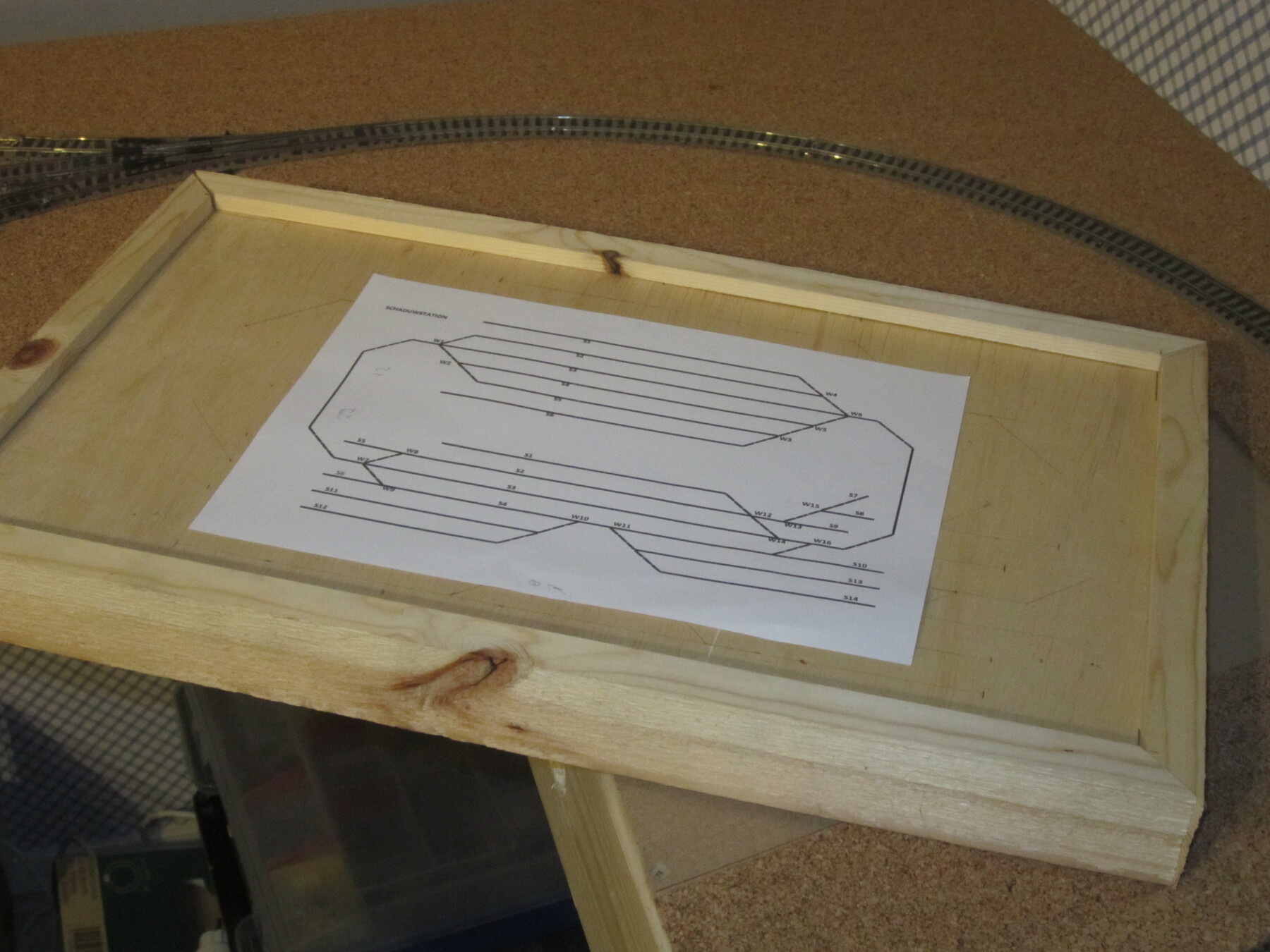

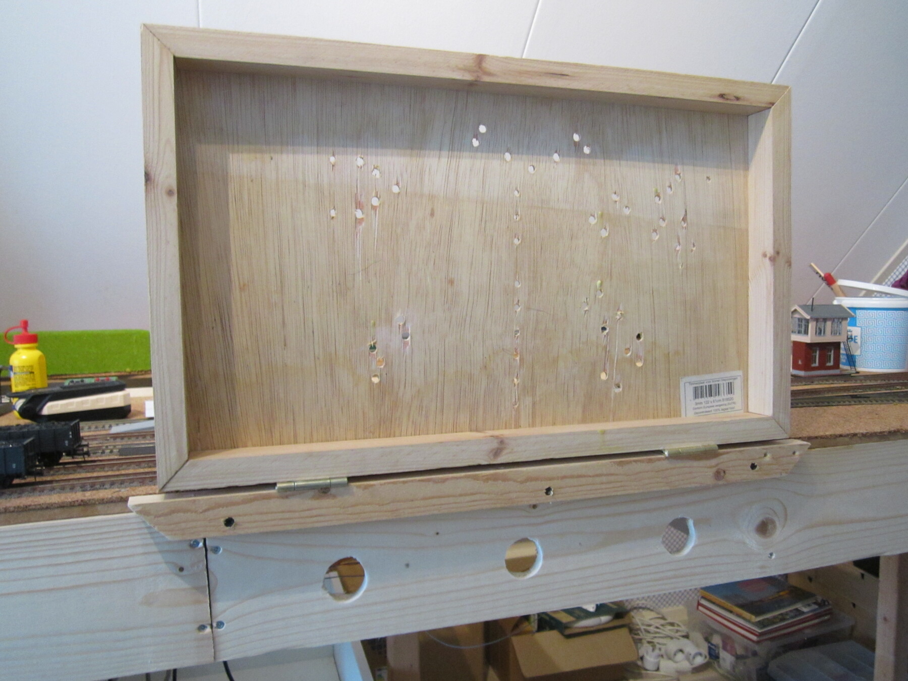

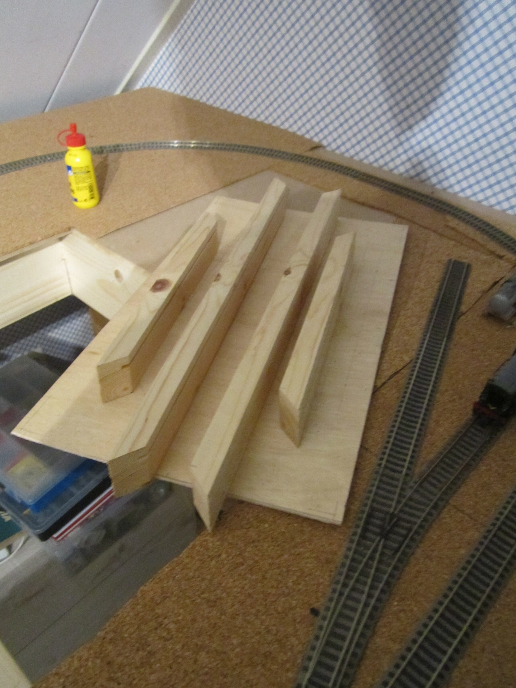

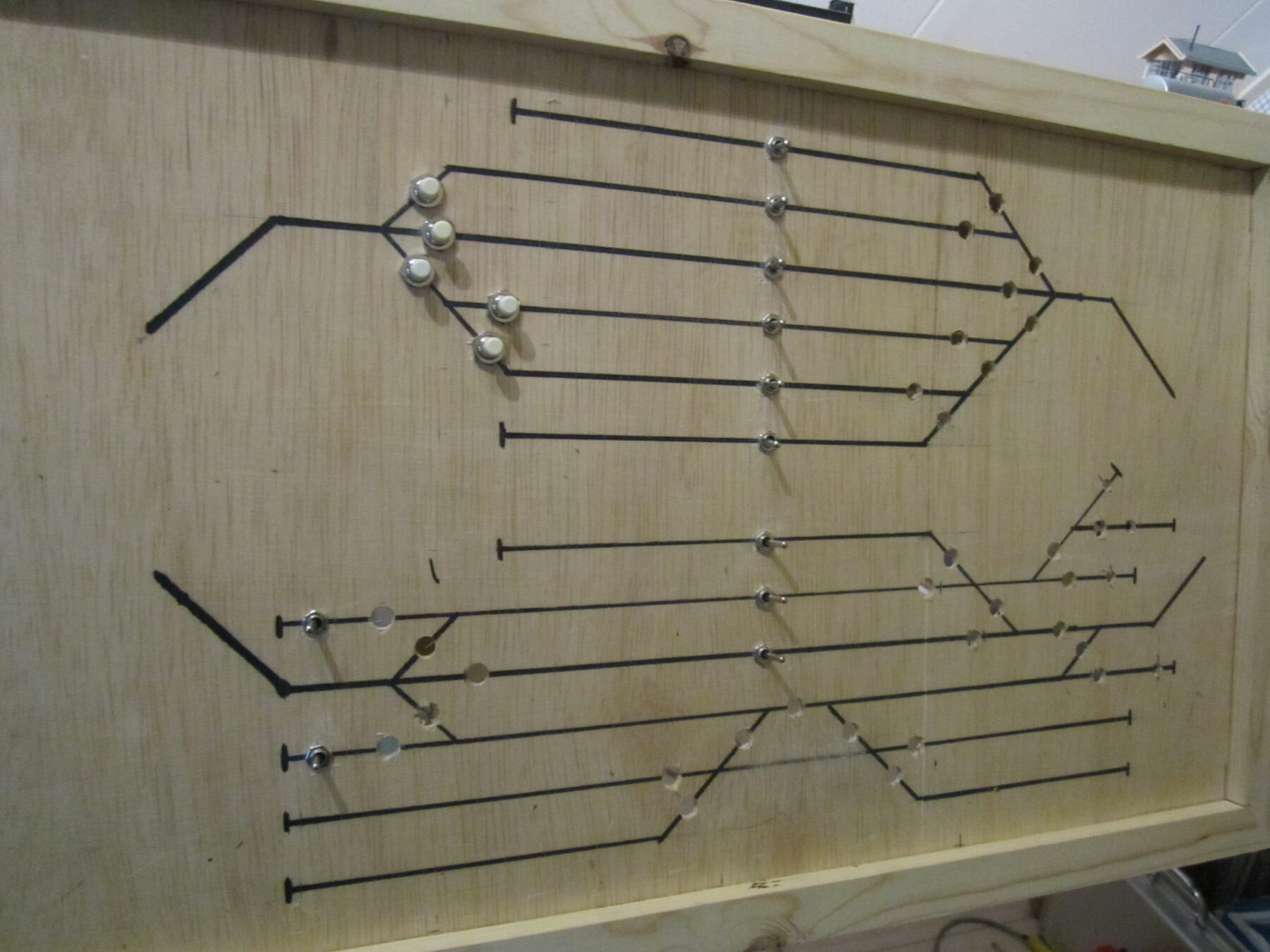

Inmiddels begonnen met het schakelpaneel, eerst het houtwerk maar een bij elkaar gezocht en gezaagd.
En even proef gepast.

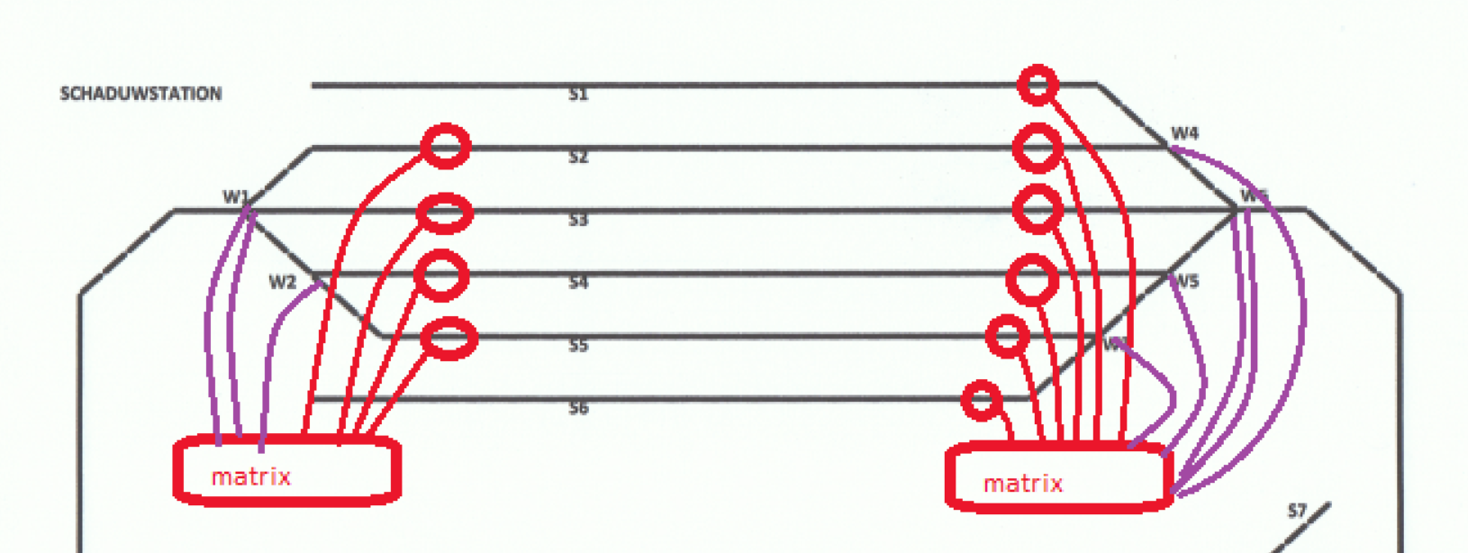

Nu het sporenplan over brengen en de gaatjes voor de drukschakelaars maken. Daarna eens in de lak zetten. Wil het schaduwstation de wissels per spoor bedienen, hiervoor gebruik maken van diodematrixen, zoals dit door o.a bask185 wordt uitgelegd op zijn site.
https://train-science.com/modelspoor-elektronica-uitgelegd/#analoge-treinbanen
Groet Roelof

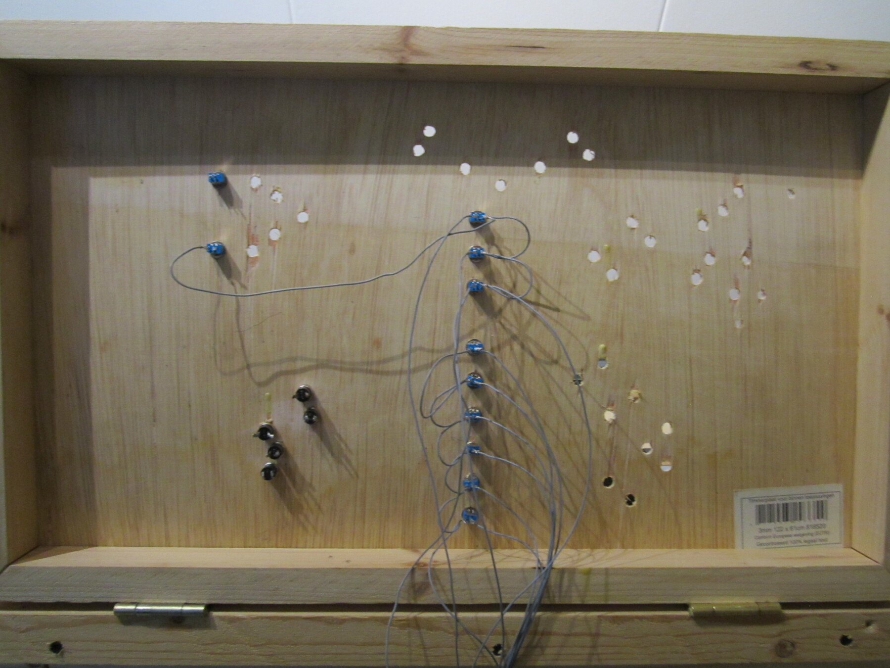

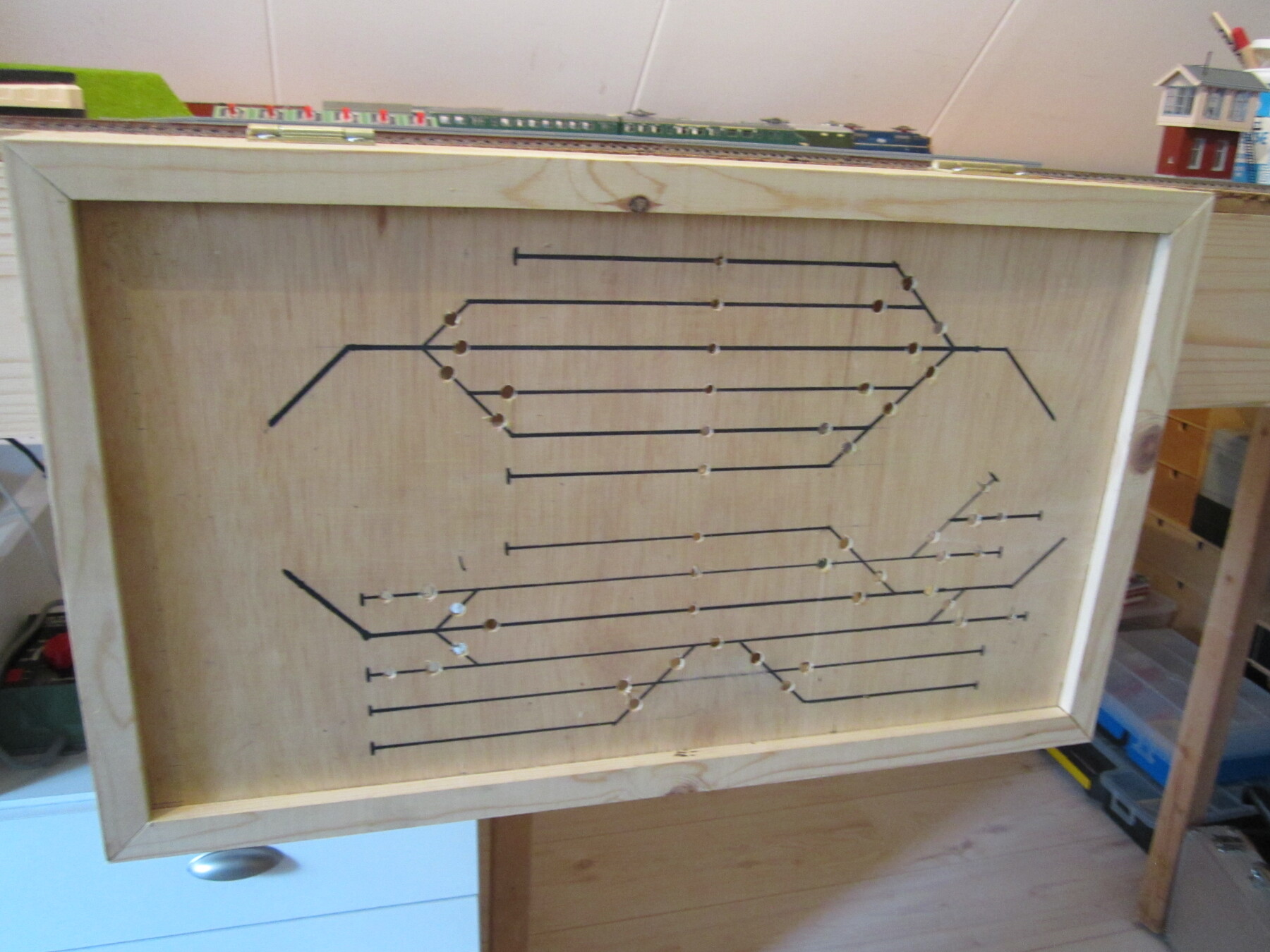

Inmiddels het banenplan getekend en gemonteerd.
Soldeer stand:
En zelfs de eerste schakelaars operationeel
Groet Roelof
