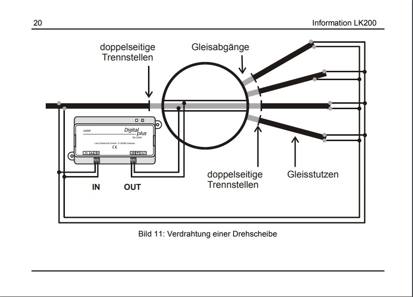

Goeden morgen alle.
Ik heb een vraag over de lenz lk 200 ,en die luid als volgt.
Als ik de module  aansluit op de ingang met digitalenstroom,20 v,is het dan ook zo dat de uitgaande uitgang ook 20 v moet leveren
Zo ja dan is de mijne kapot , dze uitgang meet maar 6v
 grt johan

« Reactie #1 Gepost op: 02 February 2025, 10:37:19 »
Hoezo dan? Doet t ding aangesloten op je baan / keerlus?

« Reactie #2 Gepost op: 02 February 2025, 10:47:11 »
Precies wat ik omschrijf .
aangesloten onder de baan van rijstroom naar module en vervolgens naar mijn brug van de  draaischijf die voledig is geisoleerd

Re: keerlus module lenz lk 200
« Reactie #3 Gepost op: 02 February 2025, 10:52:21 »
Als je het idd zo hebt aangesloten zoals op bijvoorbeeld pagina 20, en je meet maar 6V, dan denk ik dat ie inderdaad kapot is.
Nee, je schrijft:
Dat zegt niks over hoe je hem verder aangesloten hebt. Die dingen gaan nooit stuk dus wss toch ergens iets niet goed gedaan?

  • Berichten: 5188
« Reactie #9 Gepost op: 02 February 2025, 13:15:04 »
Hoe heb je de uitgang precies gemeten? Je kan niet zomaar een multimeter aansluiten en uitlezen.

« Reactie #11 Gepost op: 02 February 2025, 14:22:17 »
Ik kan de inkomende  bedrading gewoon meten bij de stroomverdeler ,
en als ik 2 draden op de uitgang zet kan ik toch meten wat eruit komt?

  • Berichten: 539
« Reactie #13 Gepost op: 02 February 2025, 14:39:25 »
heb zelf ht vermoeden dat ht een maandag morgen product is.
Kan uiteraard, maar dat zou wel groot toeval zijn.  Als importeur/distributeur van Lenz heb ik er honderden (ik schat beduidend meer dan 500) van verkocht, waarbij ooit langer geleden 1 keer een LK200 retour gekomen is, waarbij de winkelier duidelijk aangaf dat die kapot was voor uitlevering. Dat heb ik toen ook als zodanig geaccepteerd (betrouwbare winkelier).
Belangrijkste oorzaak van defect is meestal het verkeerd aansluiten van de voeding (centrale), dus op de uitgang ipv op de ingang,  of het gebruik van een gewone wisselspanning.  Maar dat laatste kan ik niet controleren.
Een derde minder vaak voorkomende oorzaak is een permanente, dus langdurige kortsluiting op de uitgang, terwijl de centrale niet (op tijd) afschakelt.
Een vierde ook minder voorkomende oorzaak is het aansluiten op bijvoorbeeld een te kort keerlusbaanvak, waardoor de LK200 in een voortdurende omschakelmodus komt, dus ene kant om, andere kant om, om, om, om  etc.
Mijn niet zo verwonderlijke analyse:  uitgang is defect, dwz 1 of 2  van de Mosfets (?) of Opamp's (?) van de uitgang.
Remedie: opsturen naar Lenz (Duitsland of via winkelier/importeur ivm  garantie).
Kom je daar niet goed mee weg ivm kosten kun je hem (binnen Nederland) ook naar mij opsturen, maar dan vervalt wel je garantie.
Service van Lenz is meestal perfect:  je krijgt gewoon een nieuwe, repareren is voor hen veel te duur. Maar ja, porto  :(

« Reactie #14 Gepost op: 02 February 2025, 14:42:39 »
Ja, klopt.  De door de meter aangeven waardes zijn weliswaar niet geheel correct, maar zeker in vergelijk met elkaar goed bruikbaar. De ingangs- en uitgangsspanning dienen nagenoeg hetzelfde resultaat op de meter te geven.
