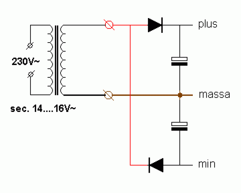

Ter verduidelijking nog even een plaatje:
@Karst, ik zie niet helemaal voor me waarom je de eindtrap zou opblazen als een van de voedingen ontbreekt. Het ding zal niet werken, maar volgens mij gaat er niks kapot.

Klaas, Karst,
Bedankt voor de correctie, te simpel gedacht door mij.
De tekening maakt het helemaal duidelijk. Gelijkspanning erop zetten zal nooit kunnen werken.

Zijn er ergens schema's beschikbaar van de intellibox?
Ik hoor nu een aantal statements (o.a. enkelvoudige gelijkrichting), waar halen jullie dit soort informatie vandaan?

.....waar halen jullie dit soort informatie vandaan?
Door het aandachtig lezen van forums, uit voortborduren op reeds aanwezige vakkennis, door het slopen van apparaten, enz...
Van de Intellibox heb ik nog nooit een schema gezien, maar wellicht weet iemand er een te vinden.
Guus
Dat is niet zo moeilijk om te bedenken. Aan de hand van de gemeenschappelijke massa en het feit dat het uitgangssignaal positief en negatief is, blijft er niet veel anders over zonder de kosten onnodig te laten oplopen.
Guus
Maak je box open zou ik zeggen dan kun je het zelf bekijken.
