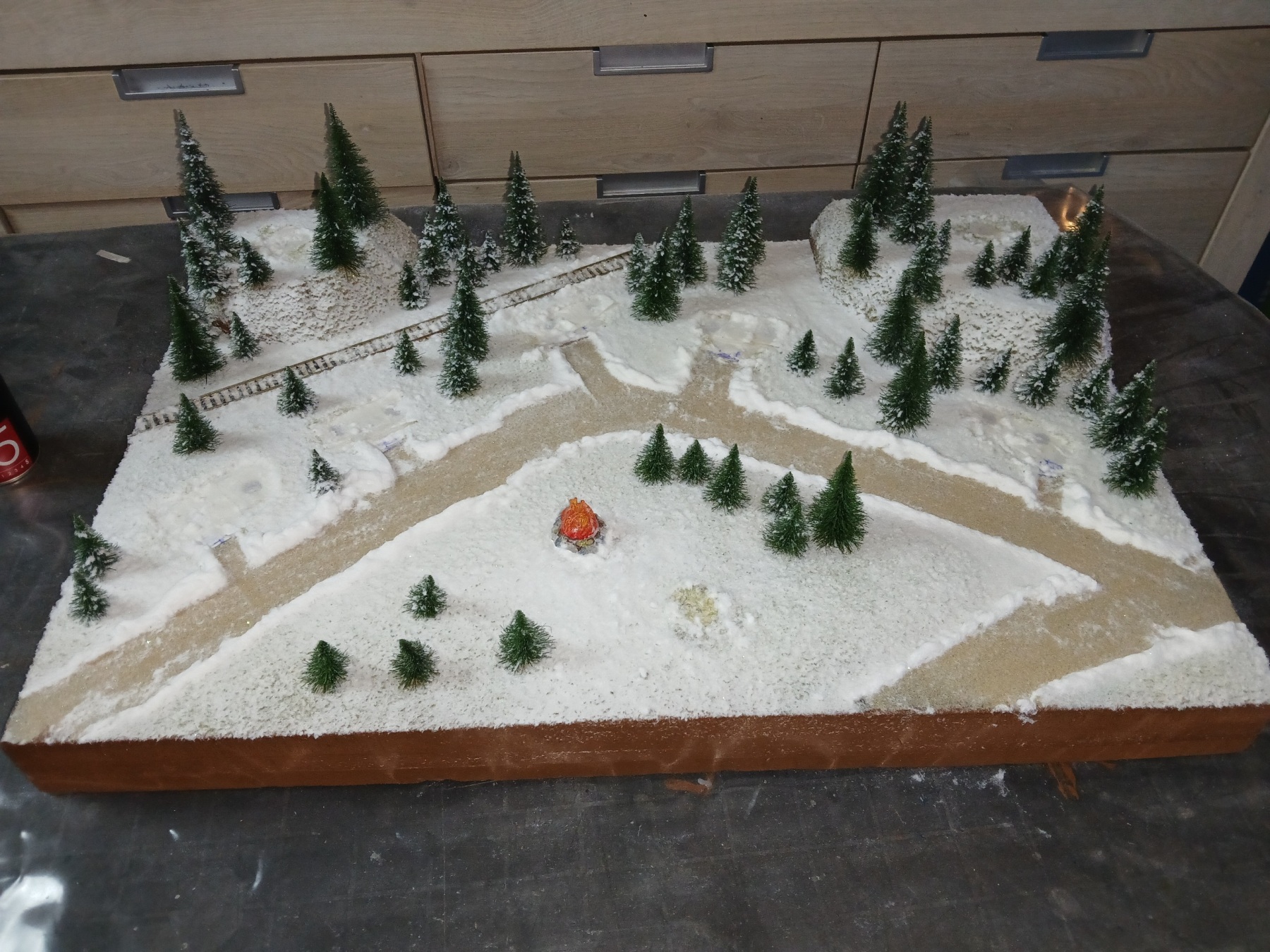

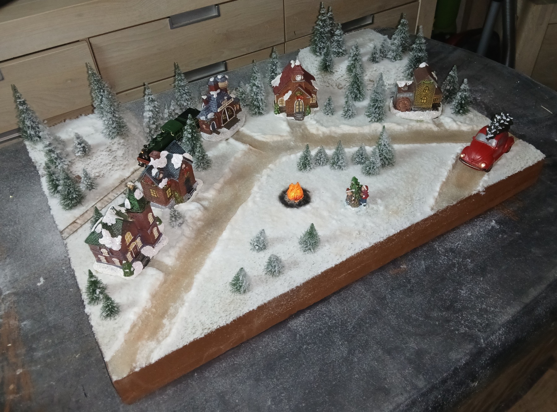

In navolging van een aantal andere forumleden begin ik ook een draadje met projectjes en klusjes die, zoals ik eerder in Persoonlijk en Obdam beschreef, ook af moeten, dan wel gedaan moeten worden, voor de bouw van Obdam weer opgepakt kan worden.
Eén daarvan is het kerst-/winter dorpje, wat ik dit jaar eerst geheel afgebouwd wil hebben voor het in de opslag verdwijnt.
Gisteren de elektra aan de onderzijde gemaakt, vandaag de eerste sneeuw aangebracht.
Straks even naar de Action, de haarlak is op 😁
Fotodijkje en fotodiorama

Inmiddels een paar stappen verder.
Genoeg voor vandaag, morgen weer verder.

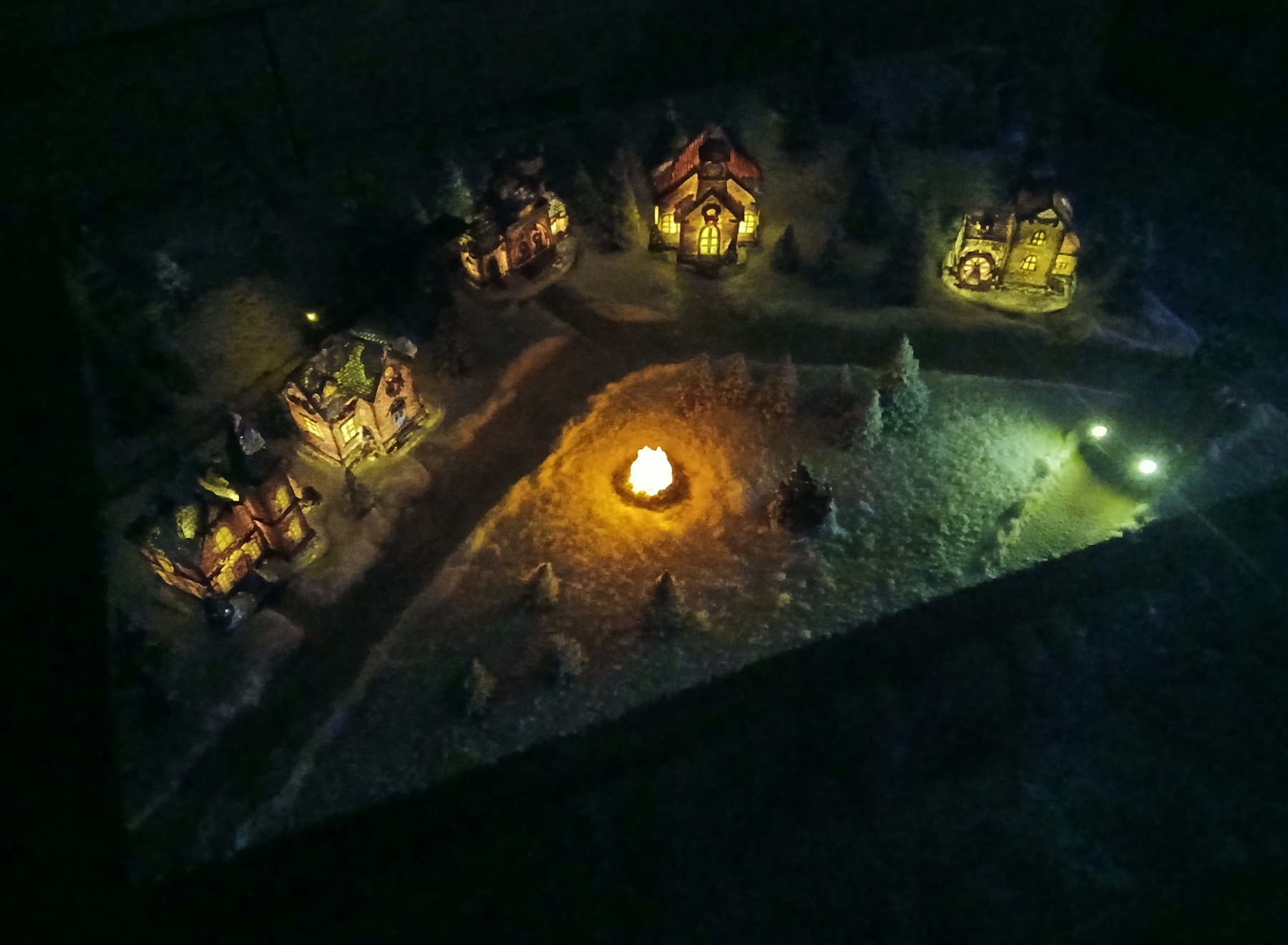

De huidige toestand:
Bij werklicht ...
En bij duisternis.
Het locje op de achtergrond is een statisch model van een Shay locomotief, wat ik al jaren in bezit heb.
Front lantaarn uitgeboord, 3mm ledje erin, de plastic handrails vervangen voor messing exemplaren, welke voor de voeding zorgen.
Nog wat verder afwerken en een kap maken.

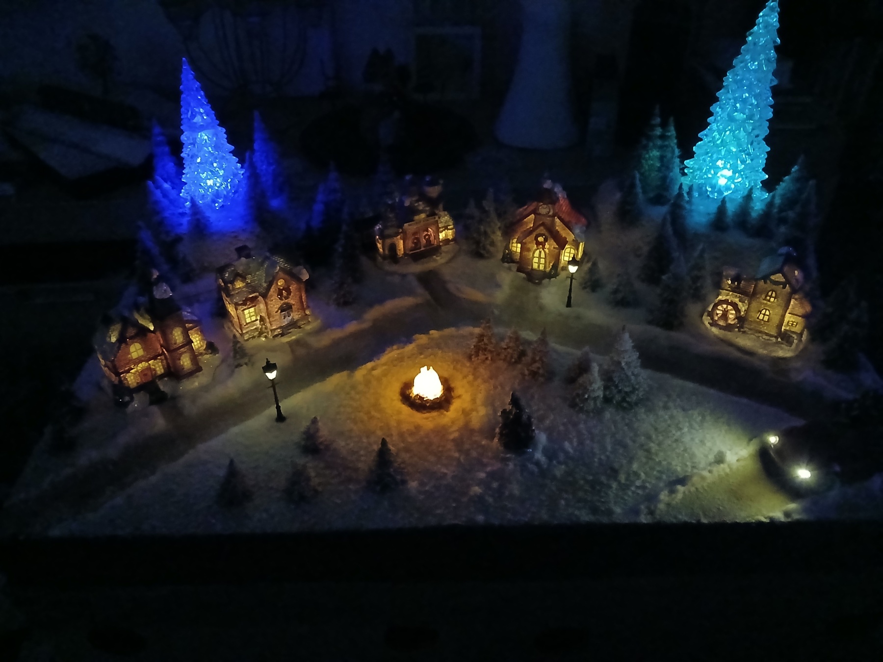

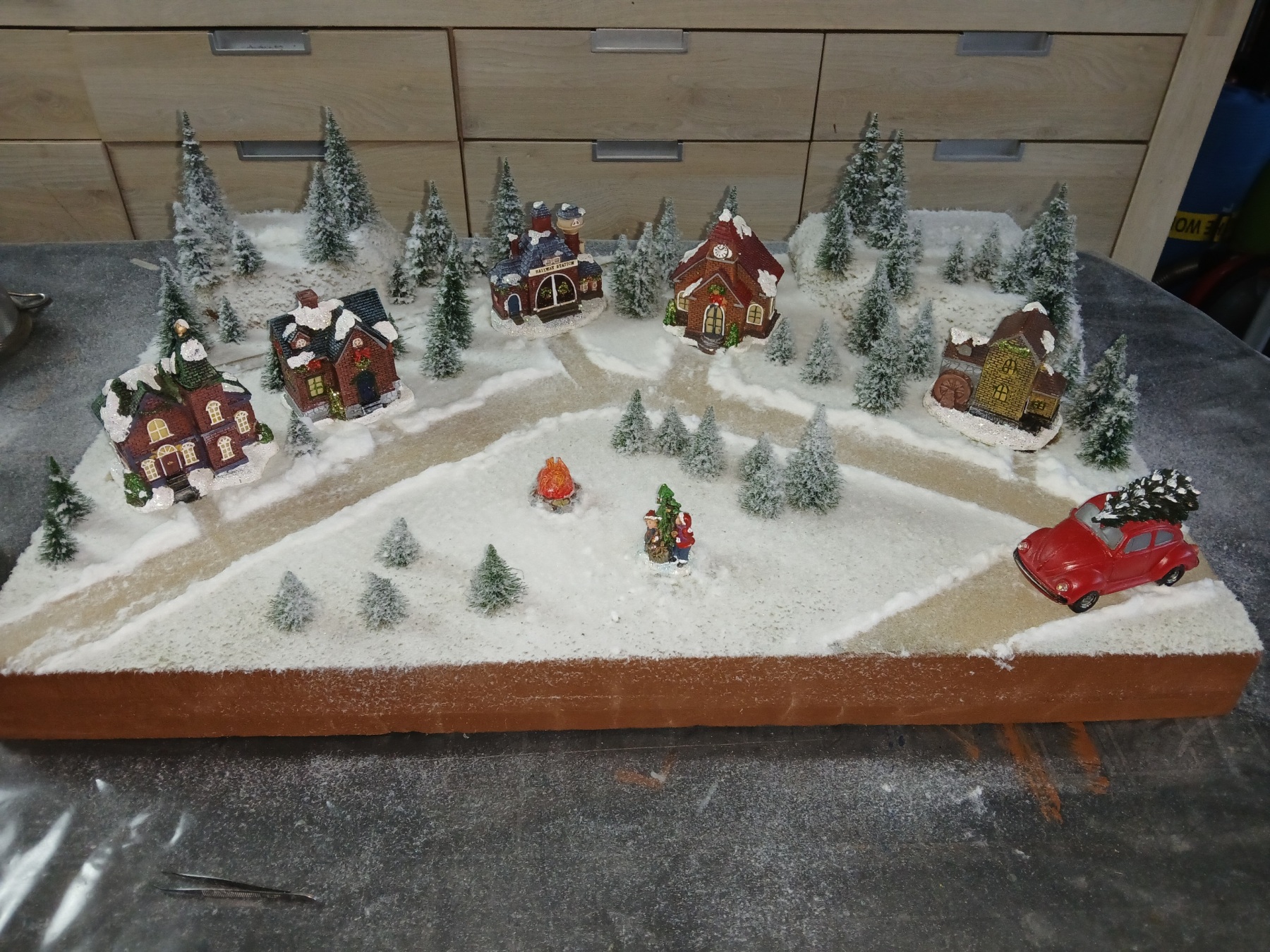

Het eindresultaat.
Uiteindelijk nog verrijkt met 2 Faller (180212) straatlantaarns en de vanaf het begin al daar geplande led kerstbomen op de heuvels achteraan.
En onder de kap, klaar, voor transport naar de opslag.

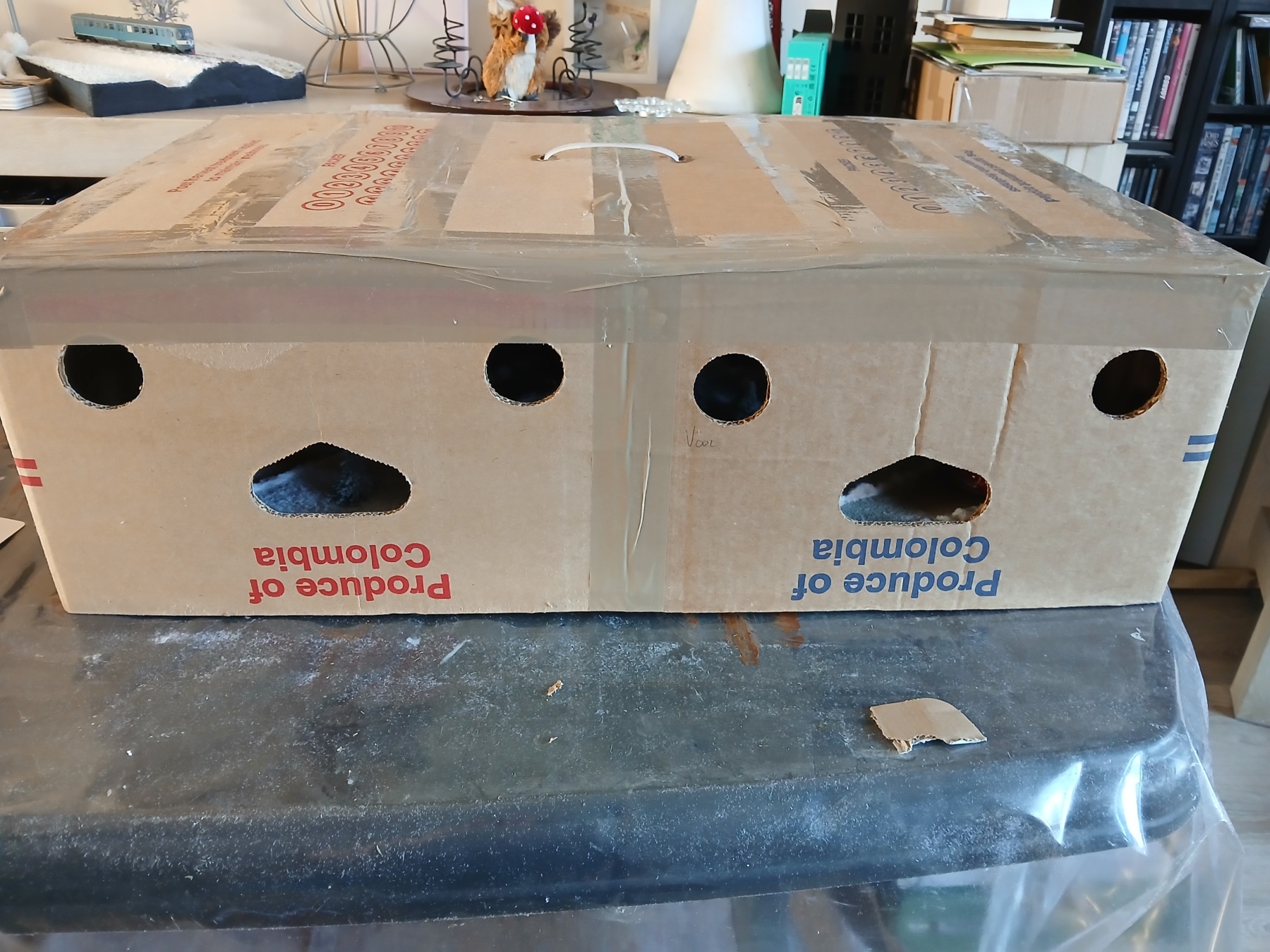

(Kap bestaat uit 2 x de onderste helft van een bananendoos, beiden ontdaan van één lange zijde en daarna met satéprikkers en lijm gekoppeld tot één geheel.
In de zijkanten van de onderplaat (XPS) 4 rampa moeren geplaatst, waardoor de kap met 4 vleugelbouten vastgezet kan worden.
Bovenop een bewaarde handgreep, zodat het geheel makkelijk op te pakken en te vervoeren is.)
Op naar de volgende klus, het verstevigen van de planken van de boekenkast vol met voornamelijk trein(en) boeken.

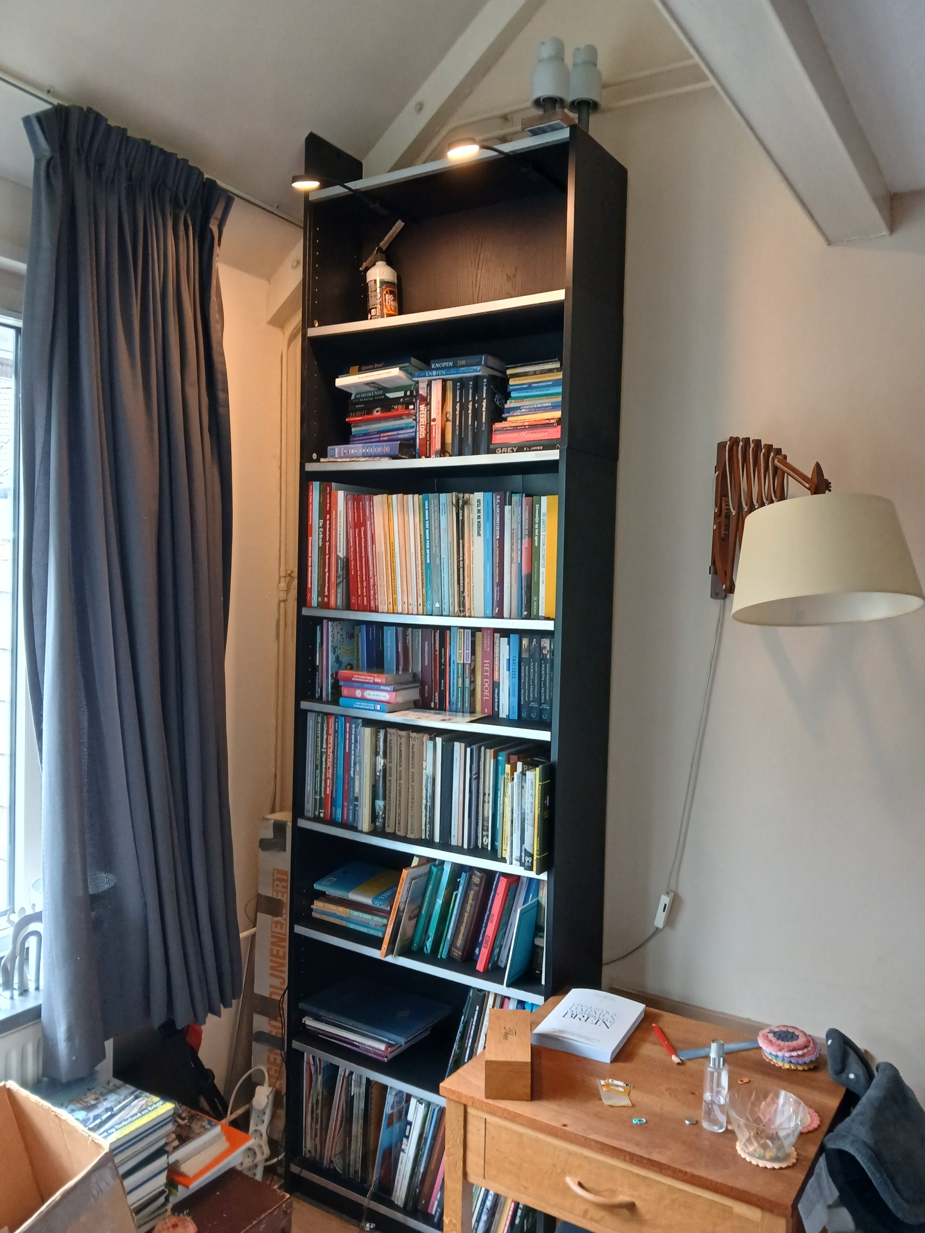

En inmiddels is ook het boekenkast project in de afrondingsfase gekomen.
Doorgezakte planken zo goed mogelijk gericht en voorzien van een 'neus' van aluminium hoeklijn 20x20x2mm, verlijmd en geschoefd.
Uiteindelijk nog een extra bovendeel geplaatst, waarbij even om de CV leidingen heen gewerkt moet worden.
Rest nog het afwerken van deze sparing en het verder inruimen.
