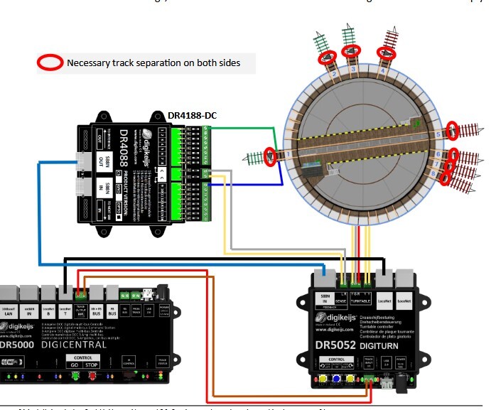

Beste allemaal,
Ik wil graag mijn Fleischmann draaischijf gaan gebruiken met onderstaande configuratie.
Bron: Digikeijs handleiding
alleen de DR4188-DC en DR-4088opto zijn niet meer leverbaar,
Zijn er vervangende componenten beschikbaar zodat ik het alsnog werkend kan krijgen?
John

Kijk eens bij Yamorc.

Ik zie daar geen opto terugmelders tussen staan.
Werkt een CS versie ook niet icm met 8k2 weerstandjes per lijn?

Als ik mij niet vergis is de YD6016ES-CS het YaMoRC alternatief voor de DR4088-Opto. Of Karst iets heeft voor de DR4188-DC kan ik zo niet vinden.

Ja,
Het kan met een YD6016ES-CS. Als ik even tijd heb, maak ik een plaatje. Die DR4188 is niet (meer) nodig. Daarvoor komen 14 stuks 1N4148 in de plek.

Hartelijk dank Karst,
Ik wacht op het plaatje
