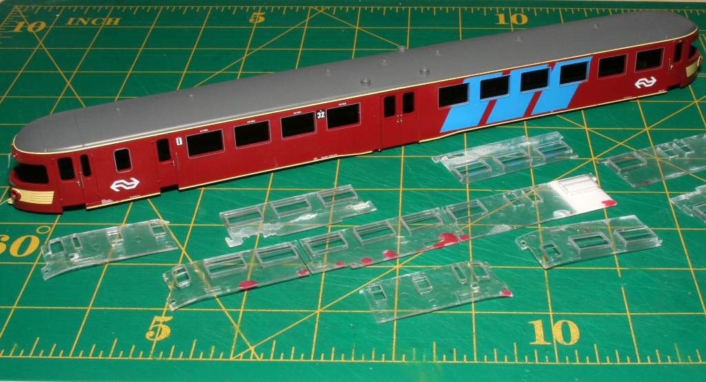

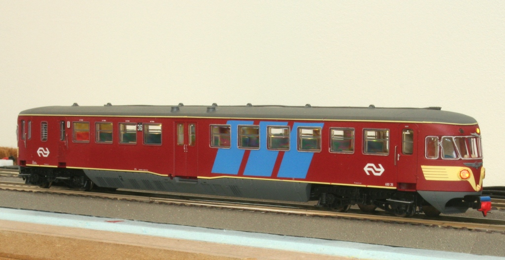

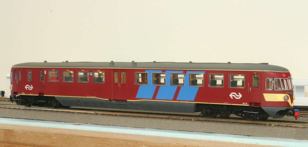

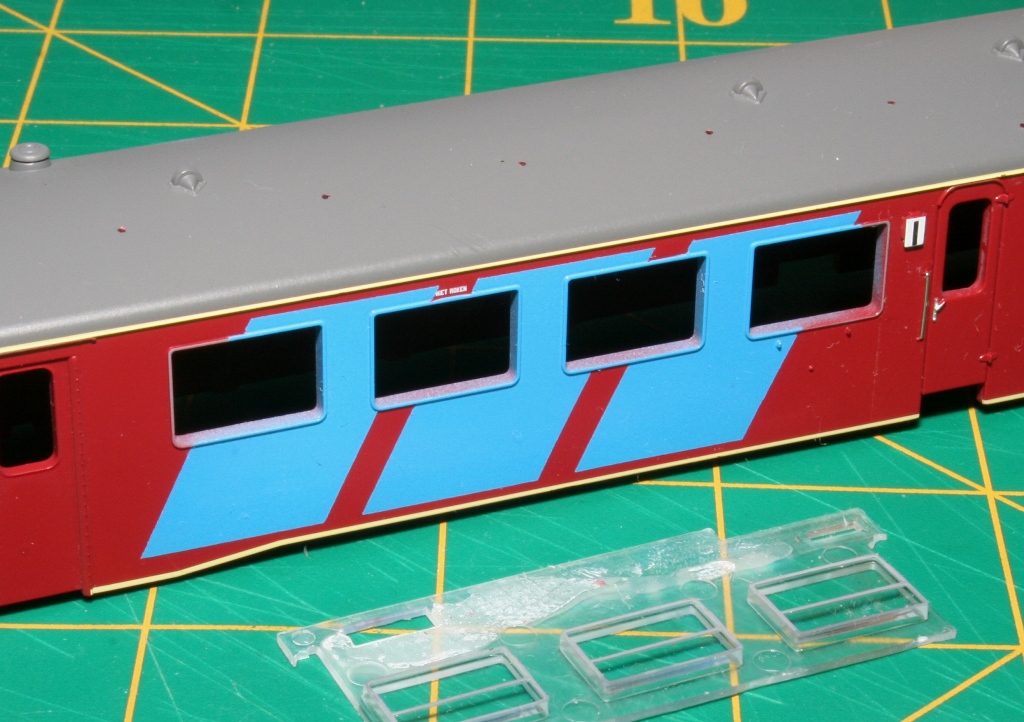

In november een mislukte 32 gekocht in Houten bij Molekamp. Heeft een tijdje hier gelegen, terwijl ik aan het denken was hoe de reklame banen te gaan doen. Normaal gesproken zou het zijn: Glas er uit, masker tekenen en printen, plakken en spuiten... Maar... aangezien bij eerdere pogingen het glas er met geen mogelijkheid uit wilde... kwamen er ideeen als transfervel blauw spuiten ( ook daadwerkelijk gedaan  :P ), afplakmaskers als voor de VIRM laten snijden etc...
Totdat....
... ik deze mislukking openmaakte en het glas ( nou ja 1 stukje ;) ) me spontaan om de oren vloog...  ;D (y)
Dus was de wereld ineens een stuk eenvoudiger  :D  Masker getekend, uitgesneden, opgeplakt, heeel dun laagje witte primer er onder en blauw blazen  ;D (y)
... de plee kant, hier beginnen de banen in de linkeronderhoek van het plee raam, net zoals bij de Artitec 50...
Maar....
... aan de andere kant beginnen ze tocht echt bijna in het midden van het eerste raam, niet zoals hier...
...  ;D
Tevens heb ik wat grotere 'marges' tussen blauw en bies aangehouden ( 0.7mm ) Van een iets grotere,dan loep-, afstand heb je nu ook de indruk dat er een rode rand loopt ;) Overigens is het wel iets te veel geworden, dit omdat ik het masker exact uitgetekend had, maar er geen rekening mee gehouden had dat de folie over de raamlijsten een grotere afstand moet overbruggen...  :-X
Afijn, nu nog het stel omnummeren. Nummer 36 gaat het worden. En natuurlijk de rest van het ritueel: Stroomafnemers fatsoeneren, lood er in, electronica aanpassen, oranje lak wegpoetsen, snor rond de koplampen netjes maken. En... dit keer iets nieuws ;) pinnetjes maken voor de frontschorten. Dit was dus echt een mislukking, want van de 8 pinnetjes zaten er maar 3 meer aan de bak. Voor de rest waren de schorten vastgelijmd met een soort slechte secondenlijm  :P (y) Die er overigens ook voor zorgde dat het glas er makkelijk uitging  ;D ;D
Alstie verder klaar is, plaats ik wel weer een plaatje of twee hier ;)

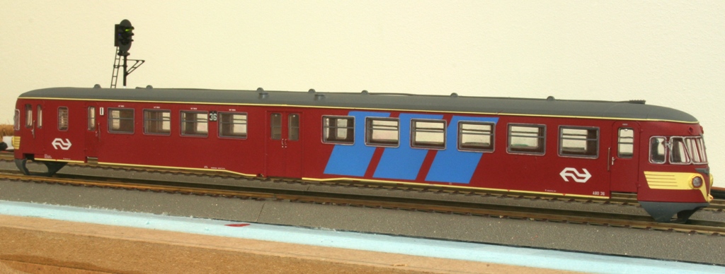

Ik heb hier nog een blauwe liggen die graag zou willen omspuiten naar dit;
Bron:Bert stortenbeker
Ga gouw mijn model eens uit elkaar halen om te kijken of de ramen toch los willen.
En anders de blauwe verkopen en een rode proberen.
Grts,
Dennis

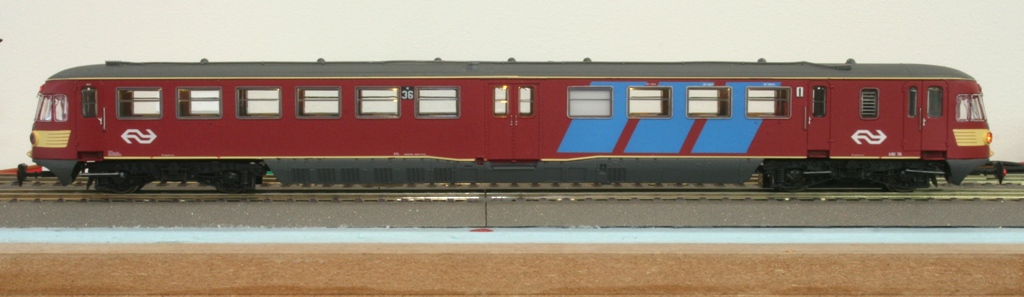

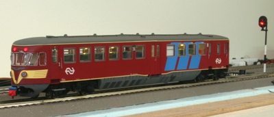

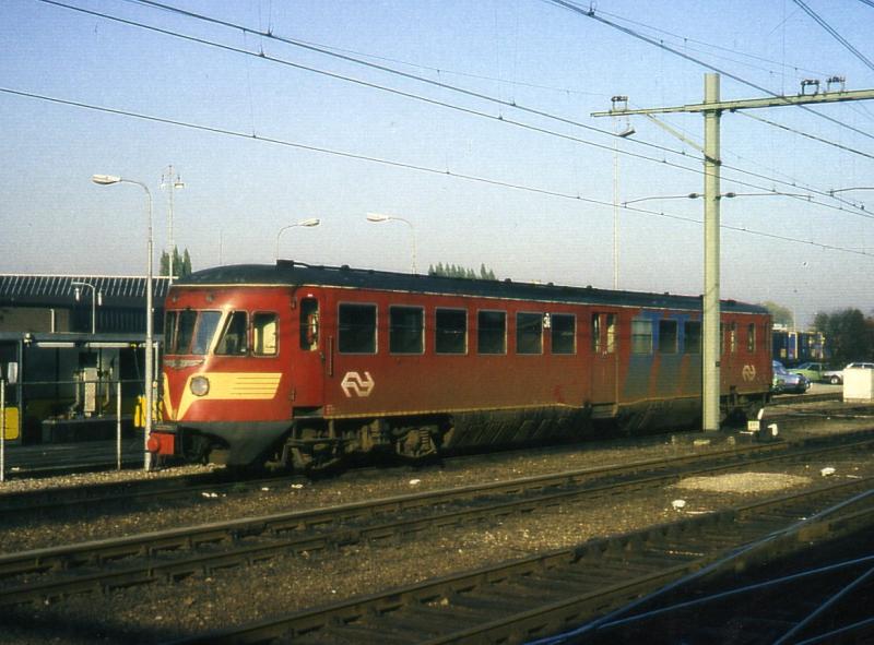

Hier een plaatje van het grote voorbeeld:
36 te Zutphen op 23 oktober 1983
Eén van de weinig plaatjes die ik heb gemaakt van een complete (dwz met nummerplaat en Allanvleugel) DE-1.
Je hebt gelijk wat betreft de positie van de blauwe banen, was mij nog niet opgevallen...
2x DE-1 36 (overgang van tr. 7947 op tr. 7974) te Enschede op 10 april 1985

« Reactie #2165 Gepost op: 29 December 2010, 00:09:20 »

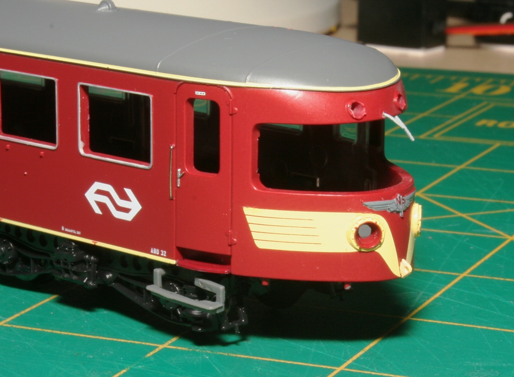

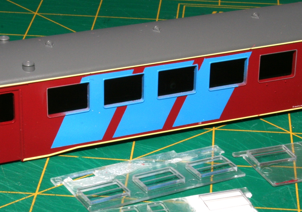

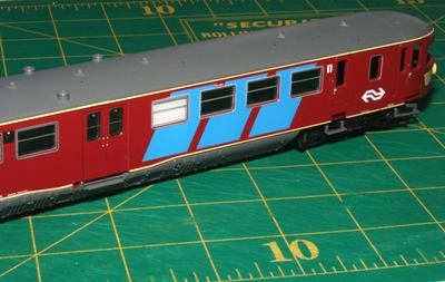

Zo, de raamlijsten ook weer netjes grijs gemaakt...
... even een proefpassing met de ramen. Wat blijkt, is dat er zoveel lijm is gebruikt waarvan de resten nog op de binnenwand zitten, dat de ramen niet helemaal in de sponning willen vallen...  :-\ Wordt dus nog wat schuur- en vijlwerk aan de binnenkant. Trouwens gelijk maar alle ramen meegenomen, daar de drukkwaliteit hier en daar nog wel te wensen overliet ;)
En... omdat de bak straks toch in de lak gaat...
... m'n geluk maar eens geprobeerd op de snorren. Naast het gebruikelijke aantippen van de koplampen, nu met een hyperscherpe scalpel ( dank je wel Bart ( Tigges ) die dingen zijn echt perfect ;) ) de opkrullende einden van de snorren weggeschraapt  8) :P Verder ook de 'deuk' boven de frontseinen recht getrokken.

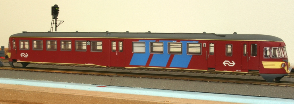

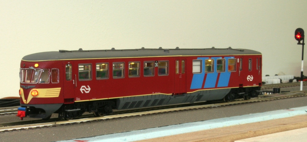

Nou, het ding zit in de blanke lak... Heel wat mee beleefd vanmiddag  :-\ ( misschien ooit nog wel  in 'Dat overkomt mij niet' ;) )
... bagageruimtekant...
... andere kant
Blauw zit er mooi strak op. En weer een stapje verder met m'n ALPS  printkunsten... ook 'NIET ROKEN' is leesbaar en duidelijk  :D Blanke lak heb ik dit keer weer eens van Humbrol 135 gebruikt met het bekende drupje KleiNSpoor. Geeft net een iets mattere afwerking dan de laatste zending DE-I-en, daar zat bijkans hoogglans op ( althans de 32 van mij ;) )
Onderstel en elektriek zijn ook klaar en draaien testrondjes. Rest alleen nog de samenbouw, maar niet voordat het glas er overal goed in zit...
Grtzz,
Karst
P.S. Leuk bouwpakket voor € 199,=  ;D (y)

Lak was het probleem niet  ;D  Ik doe eerst altijd een rondje mist-coat en daarna lekker douchen ( wet-coat ) lukt altijd, geen probleem... maar... dan moet je spuit er niet mee ophouden na de laag mist-coat  :o
Gelukkig heb ik altijd een tweede, weliswaar single action, spuit standby, maar voordat alles weer spuitgereed was, was de mist-coat eigenlijk te droog...
Dat was de eerste keer overigens in 4 jaar, dat m'n Badger me in de steek liet  :'(  Ligt nu helemaal uit elkaar lekker schoon te worden. Aan de verfresten te zien heb ik een keer te lang gewacht met schoonmaken na het spuiten van grijze verf... en ik weet ook wanneer, afgelopen zomer met 32 graden op de teller  :-[ en met wat... een 2200 voor m'n broertje  :)

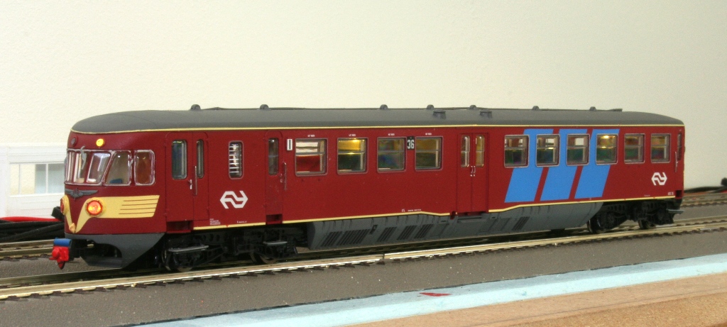

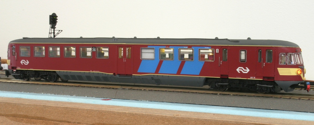

Thnx Frank, hier de foto's van het eindresultaat...
Al met al toch nog een meerdaagse klus geworden... En... helaas de kattenrug er niet uit kunnen halen. Maar zoals Frank al zei: Lekker opgeknapt. :)
