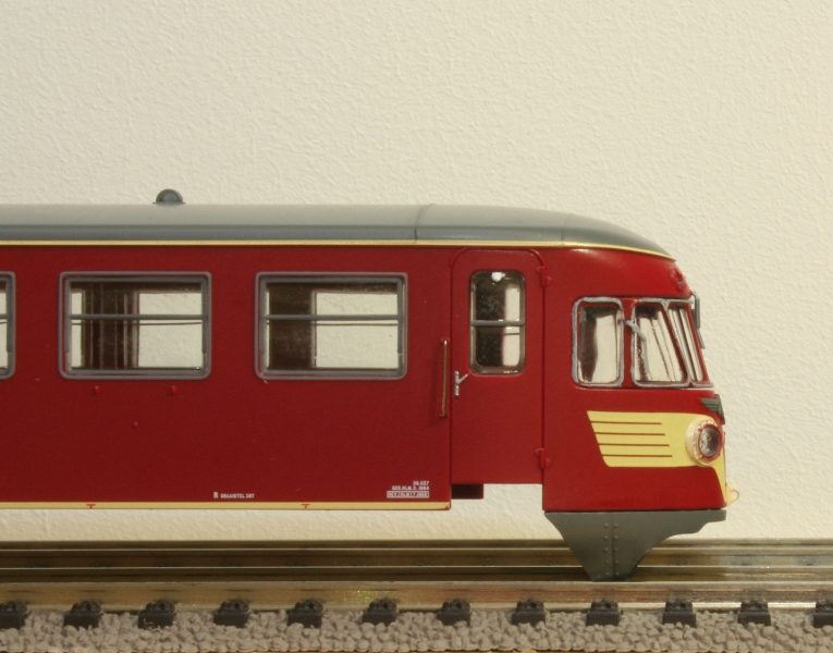

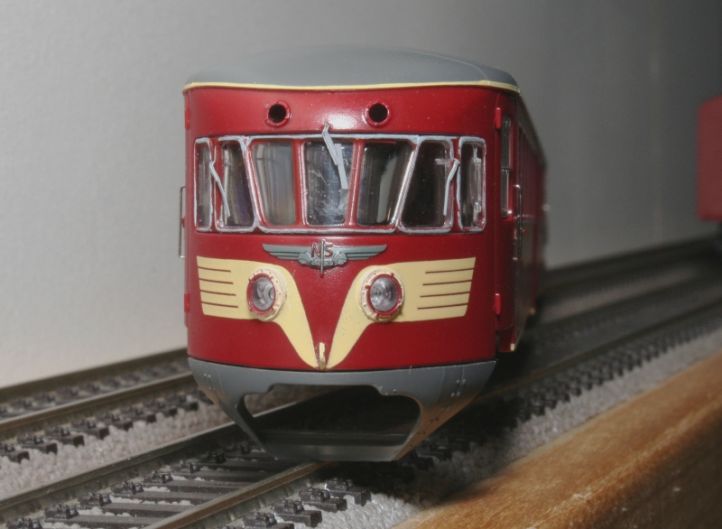

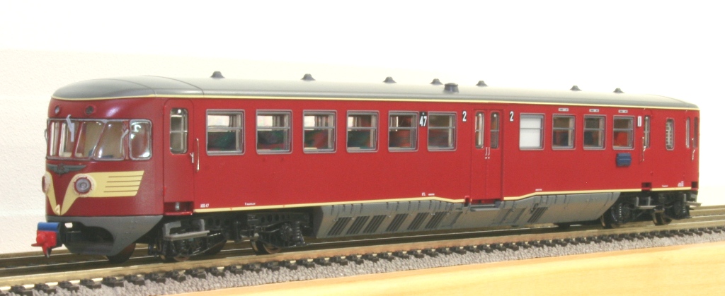

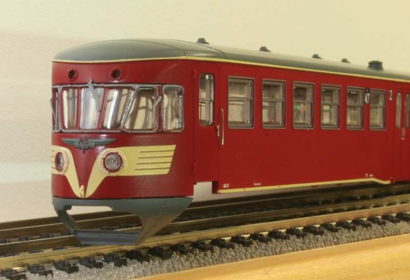

Gelijk maar eens aan de slag gegaan met wat pimp acties
Had eerst het idee om de snorren te vervangen... Had al 4 setjes Philo liggen... maar daarvan was de kleur niet goed ( veel te oker-achtig
) Toen het idee opgevat om er een decal van te maken
Dus Philo op de scanner en overgetrokken in Inkscape. Geprint, kleur redelijk op toon, maar... Philo decal lijkt wel voor een compleet andere trein
Lampgaten passen van geen kant, niet alleen veel kleiner, maar ook op een verkeerde plek. En is de snor ook nog eens te
lang
( de vingers steken over de deur heen )...
Toen maar het idee van vervangen laten varen

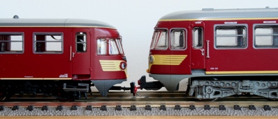

En de raamstijlen een beurt gegeven en de koplampringen iets mee gedaan...
... dank zij de koplampringen vals de snor nu veel minder op ! Ben er wel tevreden mee zo.
... tevens de gaatjes waar de glaasjes in vallen, heeeel ietsie pietsie uitgeboord ( 2.5mm boortje 'verkeerd om' draaien ! ) , zodat de voorkant van het glas nu een 10
e
mm binnen de lampring valt.
Zo was het...
... en zo nu
Raamstijlen zijn niet helemaal naar m'n zin, heb matte verf gebruikt, beter was zijdeglans geweest
De pimperij is nog niet helemaal af, later wel een verslagje op de bekende site

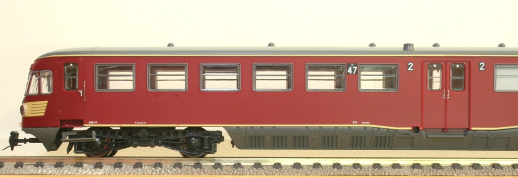

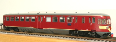

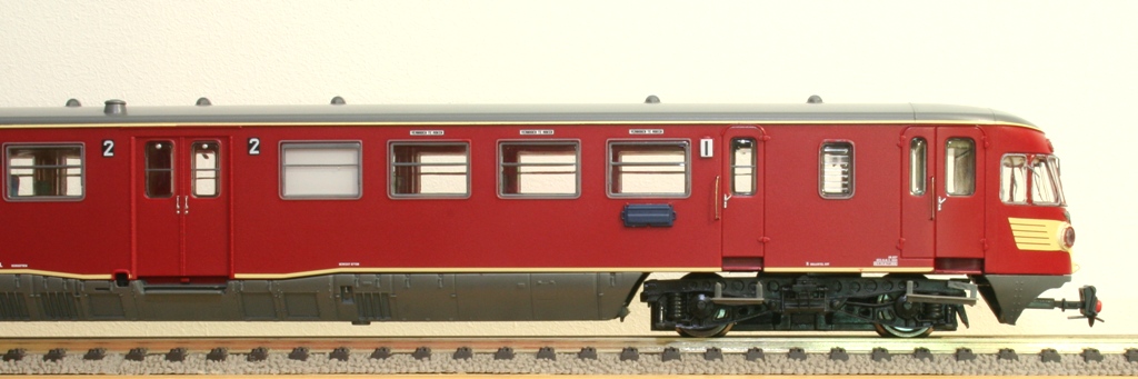

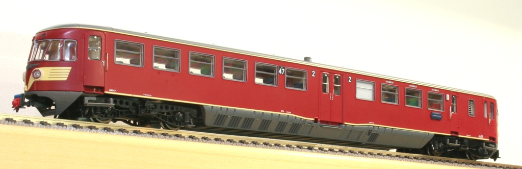

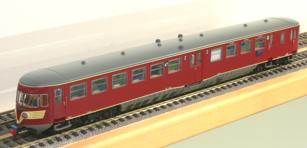

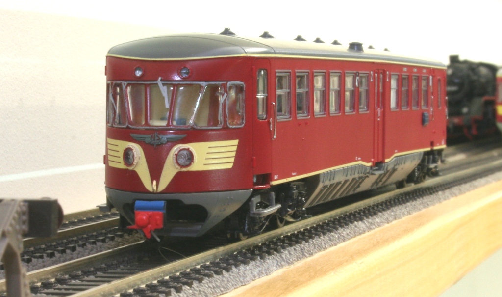

Zo, pimp en decoderinbouw klaar. Testgereden etc. allemaal goed verlopen.
Model loopt stiller en 'smoother' dan mijn Blauwe 22
Artitec heeft best wel een aantal probleempunten aangepakt. Zo is er b.v. oranje lak over de lage frontseinen en binnenverlichting gedaan. Voor de seinen lijkt het prima. Binnenverlichting had wat mij betreft achterwege gelaten mogen worden. Buitendat is die nu bijna helemaal niet meer te zien
Verder alleen maar een paar platen
't is een echte DE-1, het model smoelt goed en de proporties zijn prima getroffen
... op deze foto en die hierboven goed te zien: Het model heeft heel lichtjes een kattenruggetje...
... de gaten in de draaistellen heb ik ook nog uitgeboor, voor nog meer plastischiteit. Overigens zitten er ATB spoelhouders aan de draaistellen... volgens mij hoort dat bij dit model nog niet...
... ook het dak is goed verzorgd. De lasnaden storen niet. Let wel op, dus geen ATB !
Al met al verdient Artitec weer een pluim ! Weer een typisch Nederlands model op de baan !
Hoewel me de snor al niet meer stoort na het bijtippen van de koplampen, moet ie eigenlijk toch gewoon recht en ca 2mm langer zijn. En als er dan toch aan die stempel gewerkt word, druk dan ook even de koplampen mee

kan je een foto plaatsen van de ATB-spoelhouders zoals jij het bedoelt?
Ik heb namelijk het idee dat het de baanruimer betreft, en die hoort er wel op.
Robin
sneek
Berichten: 3892
Modelleisenbahner mit Volldampf
Re:Artitec DE1
Reactie #1520 Gepost op:
16 April 2010, 13:36:26 »
modeldraaistellen hebben conform voorbeeld baanruimers.
Karst Drenth
Berichten: 10490
Re:Artitec DE1
Reactie #1521 Gepost op:
16 April 2010, 13:41:31 »
Ik had al zoiets vermoed, had even de '22' erbij gepakt, die heeft ze ook
