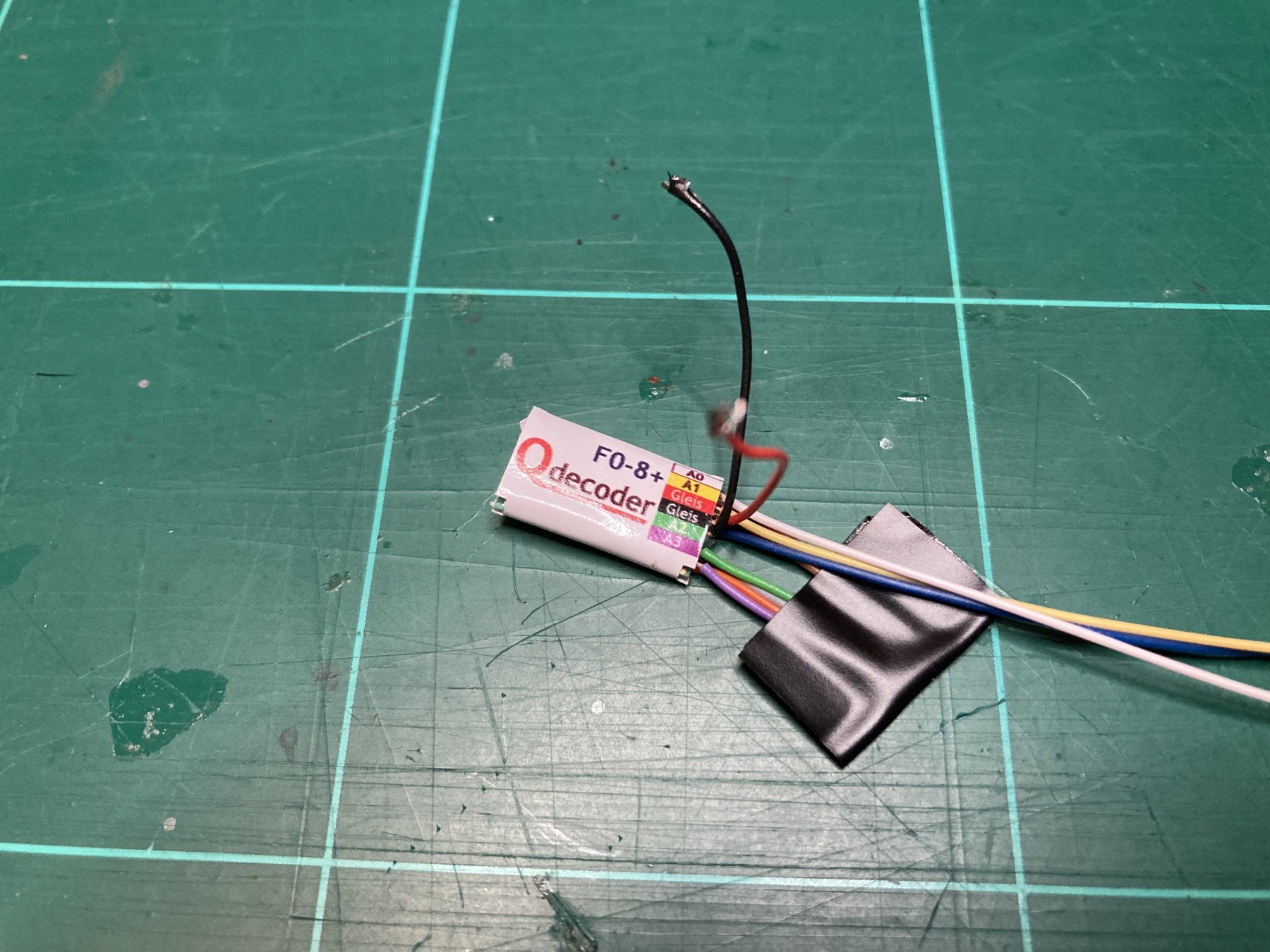

Recent heb ik een functiedecoder van Qdecoder opgepikt, de F0-8+. Eigenlijk alleen omdat die zo klein is en in de aanbieding was. Nu ben ik de decoder aan het proberen en ik krijg hem niet aan de praat. Ik wil alleen front- en sluitverlichting met leds aansturen. Maar die branden willekeurig en schakelen niet met f0 of welke functietoets dan ook.
Ik heb de decoder gerest.
Verder heb ik alle documentatie doorgenomen, maar ik wordt er geen wijs uit. Ik ben 25 jaar in de weer met digitaal, heb zelf locdecoders gebouwd, maar aan deze documentatie kan ik geen touw vastknopen.
Aansturing met een Lenz LZV100 op 16 volt.
Mis ik iets? Een instelling of zo?

Ik wEet niet of je iets mist, maar ik weet wel wat ik mis: de handleiding.
Die vind ik niet op de site.
Wel volgend telefoonnummer van de hotline.
00 49 1718309668
Berichten: 23005
Re: Krijg Qdecoder F0-8+ functiedecoder niet aan de praat
20 January 2025, 15:05:29 »
Handleidingen vind je hier.
https://www.qelectronics.de/index.php/anleitungen/f0-z1-z2-decoder
Moet je alleen even uitzoeken welke bij welke decoder horen.
